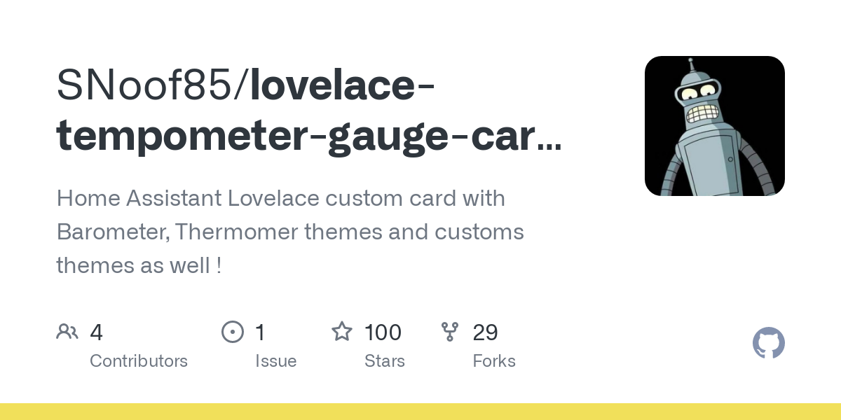

Ubik75:
tempometer-gauge-card
si c'est celle-ci, c'est normal, comme c'est écrit dans le premier paragraphe ce n'est plus supporté et surement enlevé de HACS
Home Assistant Lovelace custom card with Barometer, Thermomer themes and customs themes as well !
