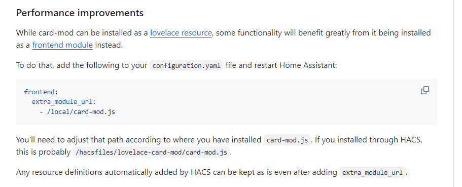

Normal que ça ne fonctionne pas, tu utilises du code card_mod dans le style de la carte élément.
Tu as le style de la carte élément et le style de card_mod.
Un exemple :
type: picture-elements
image: /local/cuve.jpg
elements:
  - type: state-icon
    entity: binary_sensor.decante_niveau_haut
    style:
      top: 20%
      left: 50%
    card_mod:
      style: |
        :host {
          {% if is_state(config.entity,'on') %}
            --paper-item-icon-color: green;
            --paper-item-icon-color: red;
          --mdc-icon-size: 5vw;
Pour card_mod il faut ajouter ces lignes dans ton configuration.yaml:
frontend:
  extra_module_url:
    - /hacsfiles/lovelace-card-mod/card-mod.js
