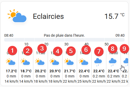

J’ai changé mon dashboard principal il y a peu et j’utilise card-mod.
Je l’utilise notamment pour la carte meteofrance-weather-card.
J’ai mis 10 forecast mais la carte m’en affiche que 8.5:

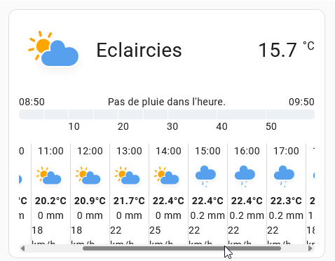

J’ai donc utilisé card-mod pour mettre un ascenseur horizontal pour arriver à ca :
Voici mon code :
type: custom:meteofrance-weather-card
entity: weather.maville
number_of_forecasts: '10'
current: true
one_hour_forecast: true
details: false
alert_forecast: true
forecast: true
rainForecastEntity: sensor.maville
animated_icons: true
card_mod:
style: |
ha-card > ul.flow-row.forecast.spacer {
overflow-x: scroll;
Le soucis c’est que ca marche la moitié du temps. Des fois la modif CSS est appliquée des fois non (et du coup j’ai pas mon ascenseur). Au début j’ai cru que c’était un soucis de cache navigateur mais ca me le fait partout (aussi sur l’appli Android). Pour le faire apparaitre je dois modifier le dashboard et la card-mod refait son taf.
Ce qui est étrange, c’est que j’ai une autre carte (pas météo france) avec du card-mod qui marche normalement juste en dessous.
Il semble que mon soucis ressemble à ca : Very poor performance in recent weeks. · Issue #281 · thomasloven/lovelace-card-mod · GitHub
Quelqu’un a le même genre de soucis?
