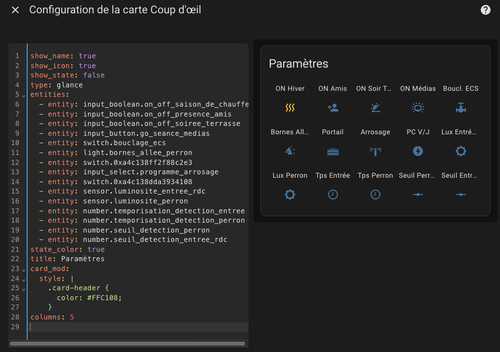

Je veux appliquer la même chose sur le tableau à côté (mode sections également) et ça ne marche pas !
Voici le code d’une carte où le Card-Mod n’est pas pris en compte…
show_name: true
show_icon: true
show_state: false
type: glance
  - entity: input_boolean.on_off_saison_de_chauffe
  - entity: input_boolean.on_off_presence_amis
  - entity: input_boolean.on_off_soiree_terrasse
  - entity: input_button.go_seance_medias
  - entity: switch.bouclage_ecs
  - entity: light.bornes_allee_perron
  - entity: switch.0xa4c138ff2f88c2e3
  - entity: input_select.programme_arrosage
  - entity: switch.0xa4c138dda3934108
  - entity: sensor.luminosite_entree_rdc
  - entity: sensor.luminosite_perron
  - entity: number.temporisation_detection_entree
  - entity: number.temporisation_detection_perron
  - entity: number.seuil_detection_perron
  - entity: number.seuil_detection_entree_rdc
state_color: true
title: Paramètres
card_mod:
  style: |
    .card-header {
      color: #FFC108;
columns: 5
    ha-card {
      --ha-card-header-color: red; /* Changez 'red' par la couleur de votre choix */

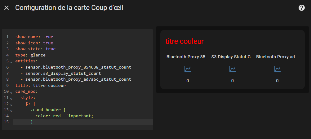

type: glance
title: Colored title
card_mod:
  style:
      .card-header {
        color: red  !important;
Nope, c’est une autre IA comme chatgpt - si tu cherches copilot tu trouveras le site etc… (je ne mets pas de lien afin d’éviter de faire de la pub etc…)
Merci WarC0zes, la solution de Froici marche bien aussi et c’est plus court… :rofl:
Cela dit, je ne vois pas pourquoi ça marche sur une section et pas sur l’autre.
Etrange, mon yaml, étrange !
