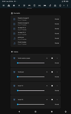

Suite à ma réinstallation, je ne retrouve pas comment faire une carte des mes volets avec la barre qui permet directement par glissement du doigt de régler la position du volets sans ouverture d’une popup.
Auriez-vous une idée ?

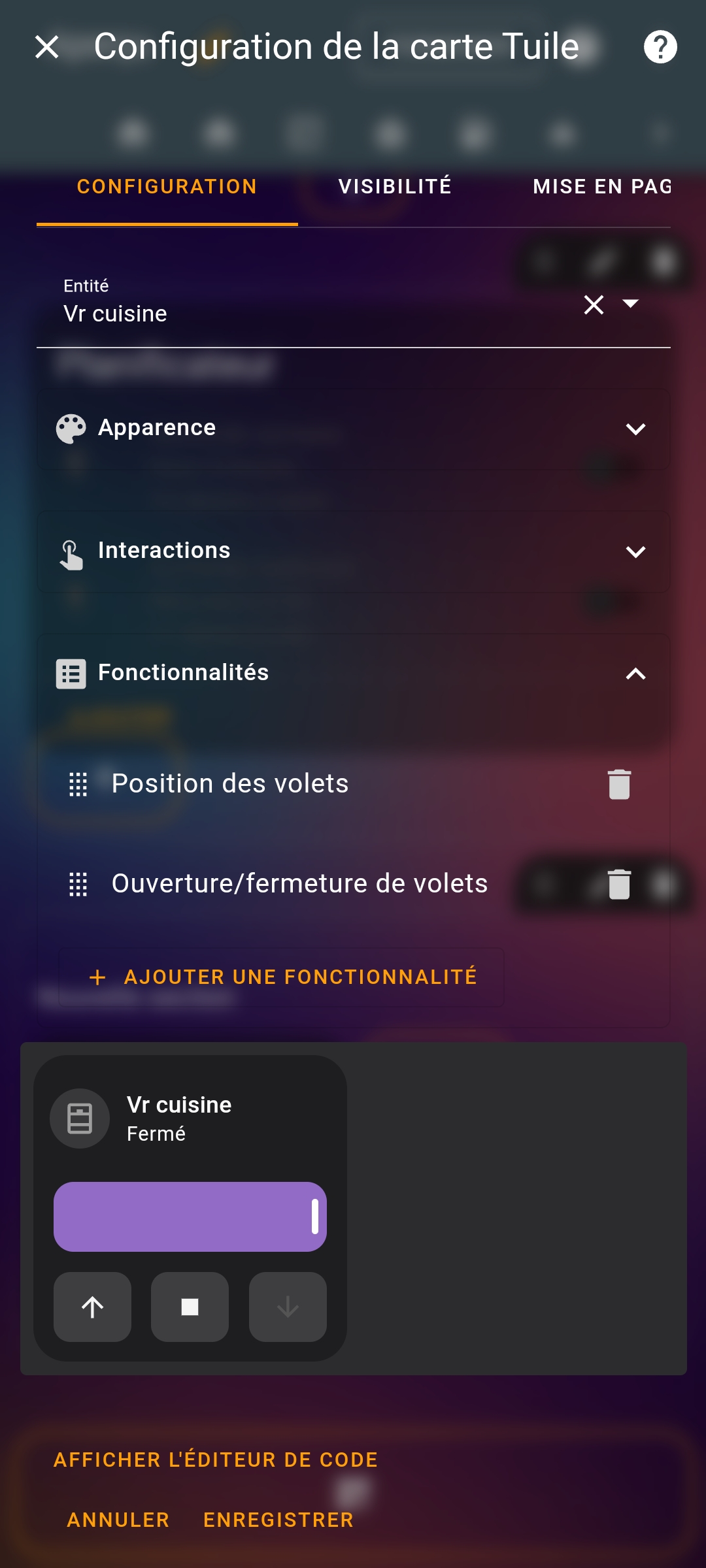

Bonsoir @SosoLaGeek ,
Tu crée une carte par rapport a ton entité volet roulant et dans les paramètres tu as un onglet fonctionnalité.
Il y a les cartes mushroom de type cover aussi.
Carte native ha:
Ou sinon en yaml
type: tile
entity: cover.xxxxxxxxxxxx
features:
- type: cover-position
- type: cover-open-close

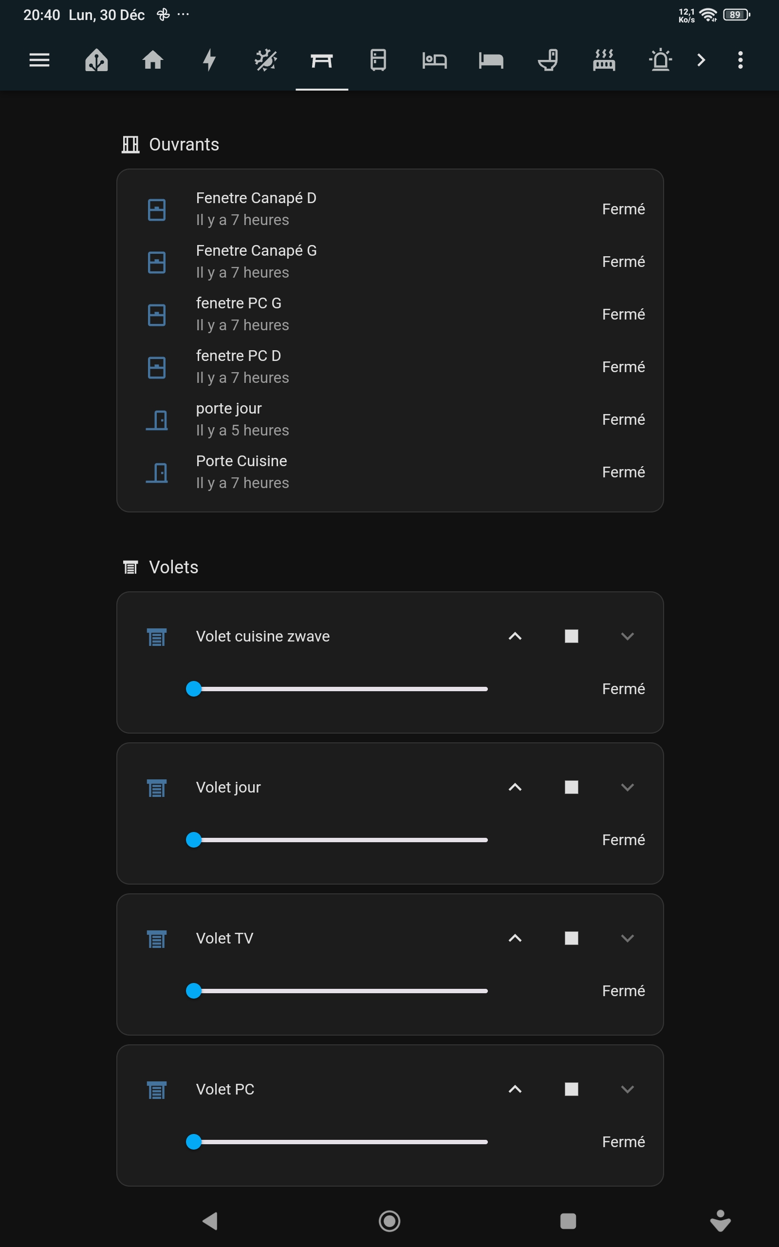

Je vois qu’il y à toujours le problème de l’inversion du « ouvert/fermé » on peut toujours pas corrigé çà ?
J’utilise les mushroom card et il n’y a pas de soucis d’inversion avec le slider.
