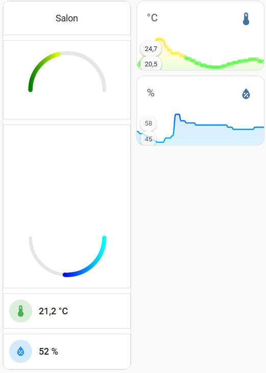

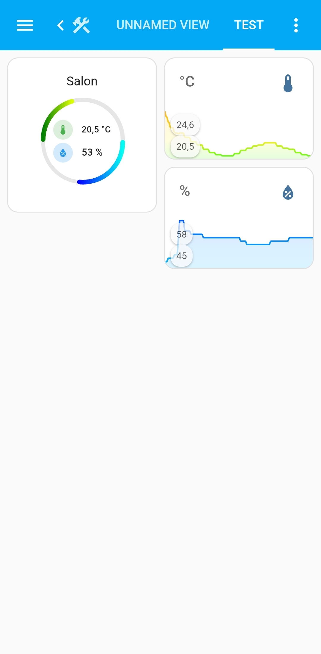

J’ai voulu déjà copier bêtement et voici le résultat:
J’ai la fusion des cards qui ne se superposent pas. J’ai une impression que j’ai pas la vue type:horizontal-stack
Avez vous une idée de comment rentré le code ?
Voici mon code que j’ai entré:

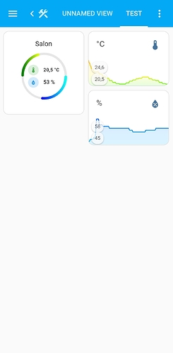

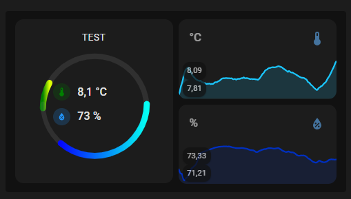

chez moi ca donne ça:

Je pense qu’il te manque la carte card-mod a installer a partir de HACS.

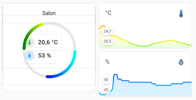

Merci @WarC0zes , pourtant je n’avais aucune erreur hormis le type: horizontal-stack, je ne trouvais pas dans HACS, je suppose que c’est outil de card-mod alors ?
Par contre maintenant j’ai le contour de chaque cartes, est ce que c’est le fond d’écran noir qui fait que c’est supprimé sur ton image ou pas ?
Oui, car même si tu ne la pas installer , tu n’auras pas d’erreur dans le code.
Non, c’est parce que j’utilise un thème sans bordure.
ajoute border: none dans la partie card_mod, pour les cartes apex-chart et mushroom-entity-card.
        card_mod:
          style: |
            ha-card {
            margin-top: -30px;
            border: none;
pour les deux cartes mushroom-entity pour les centrer joue avec left : 20%;
Cool, merci des explications, c’est vraiment difficile de faire une carte ^^
Par contre j’ai essayer avec la methode d’inclure border: none pour enlever la bordure de l’encadrer Salon une idée ?
Sur Pc cela rend bien mais sur téléphone c’est pas optimisé, mais je vais creuser avec les tailles et régler au fur et a mesure.
Merci de ton aide précieuse @WarC0zes tu gères!
Faire une carte n’as rien de compliqué en soit.
La en fait tu rassembles 5 cartes en une seule donc oui ça devient plus compliqué surtout sans avoir de base en css
@Tochy jai bien compris le decoupage de chaque cartes qui est elle meme mise dans une autres.
Je manque cruellement de synthaxe mais je suis preneur de conseil via ce super forum et les nombreux tutos :slight_smile:
En soit cest un métier :slight_smile:

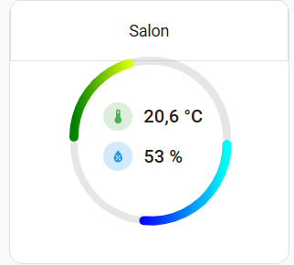

il te manque sur la carte markdown, a ajouter juste:
        card_mod:
          style: |
            ha-card {
            border: none;
Super merci @WarC0zes

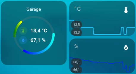

J’ai réussi a jouer pour adapter sur téléphone :slight_smile:
