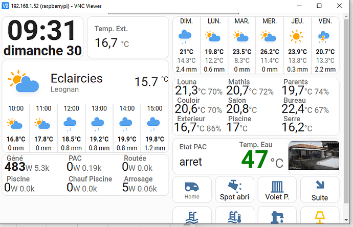

bonjour j’ai un problème d’affichage sur une IHM déporté ou les card change d’ordre à chaque démarrage. J’ai un tableau de bord spécifique pour mon IHM déporté (Pi3 + ecran 7 pouces officiel raspbarry). sur l’IHM j’ouvre la page en mode kiosk via :
/usr/bin/chromium-browser --force-device-scale-factor=1.0 --noerrdialogs --disable-infobars --kiosk https://192.168.1.44:8123/ihm-ha/0?kiosk &

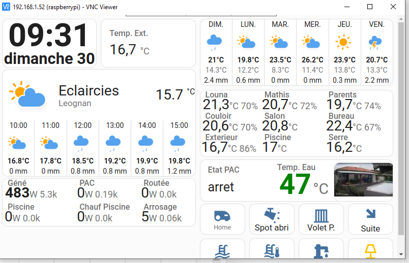

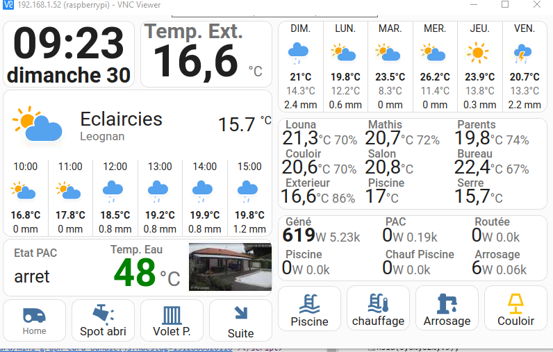

sous Ha j’organise les cards afin d’avoir cet affichage sur mon IHM :
le pb c’est qu’au démarrage suivant de mon raspberry, l’ordre change, j’ai :
Si je fait F5 sur mon IHM ca change encore…
sur Ha, je suis alors obliger de faire « modifier le tableau de bord », déplacer une card, la remettre a sa place, sur mon IHM on me propose de rafraichir d’affichage et la c’est bon ca revient a ce que je veux.
Savez-vous s’il y a une solution ?

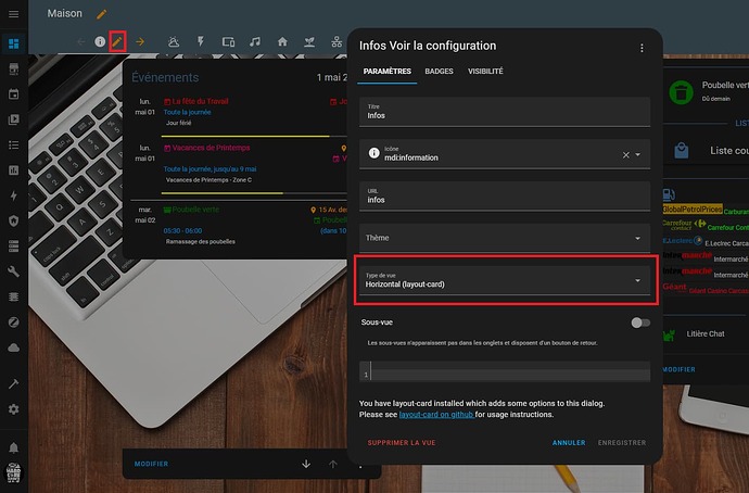

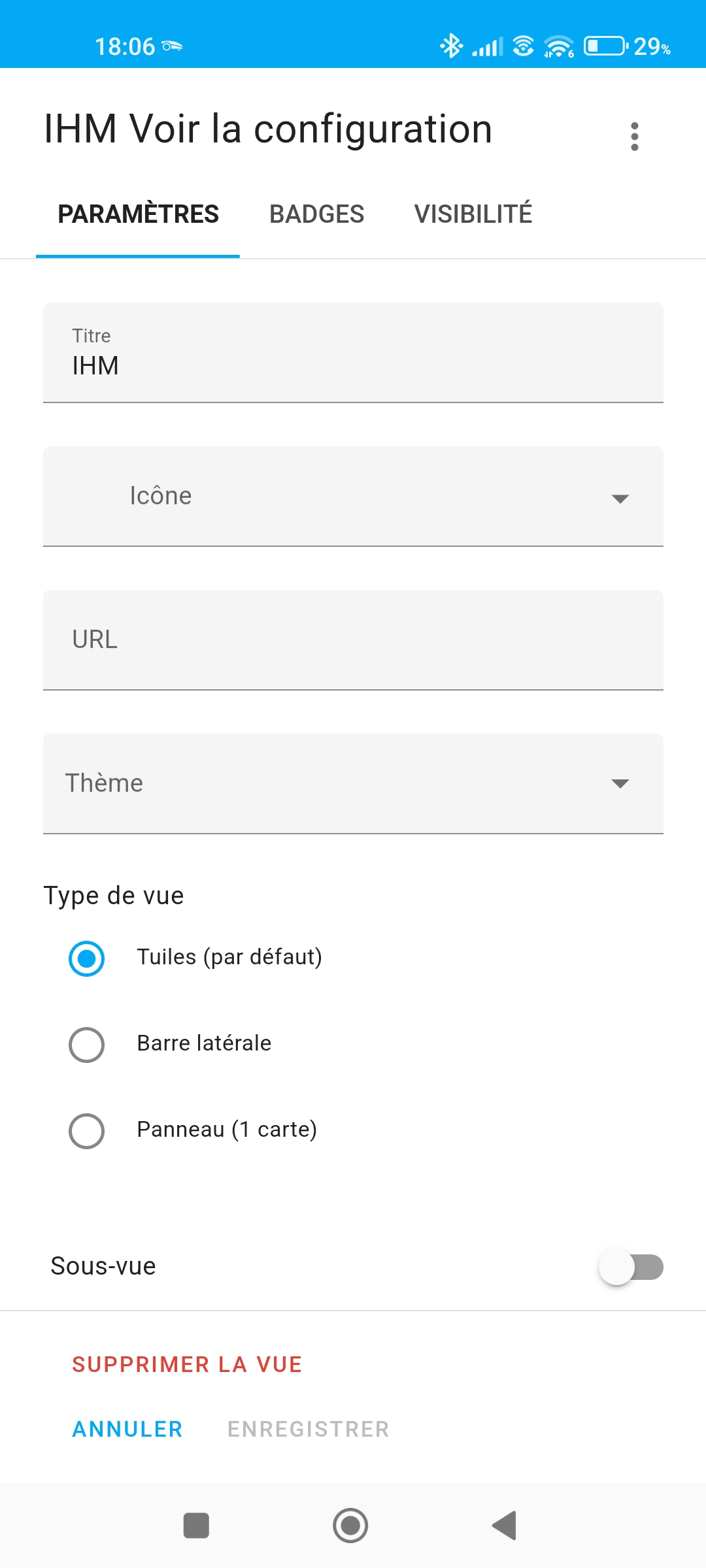

j’ai eu le même soucis en mode tuiles. Je suis sur 3 colonnes avec Stack-in-card sur chaque colonne et j’ai mis la vue horizontal-layout de la carte layout-card. Depuis les colonnes reste a leur place et passe pas sur 2 colonnes des fois.

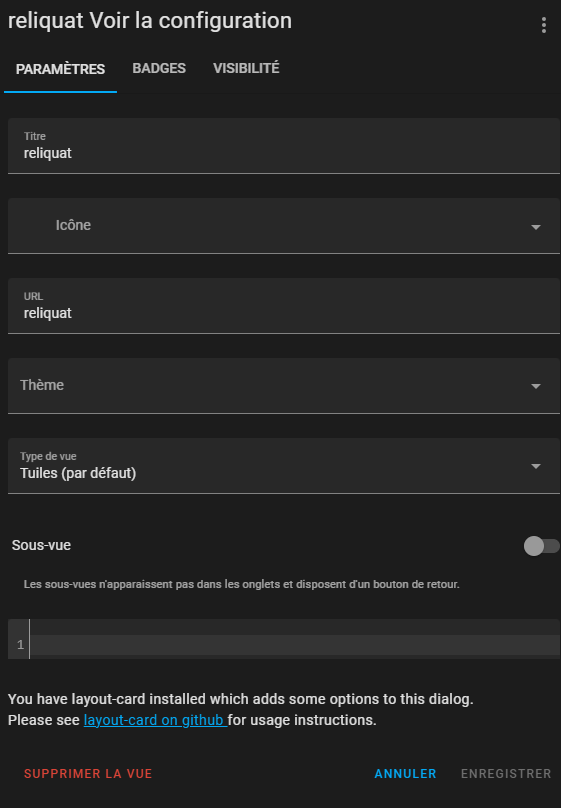

Je n’ai pas les mêmes options que toi. J’ai

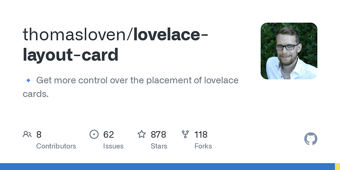

il te faut installer la carte GitHub - thomasloven/lovelace-layout-card: 🔹 Get more control over the placement of lovelace cards.
et après tu aura des types de vue supplémentaire.

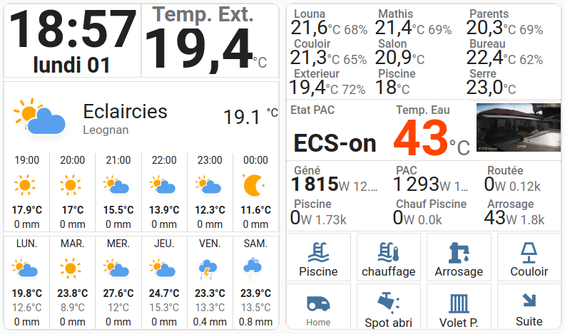

Fait merci bcp
a voir si ça stabilise.
chez moi plus de soucis sur le pc ou la tablette.
