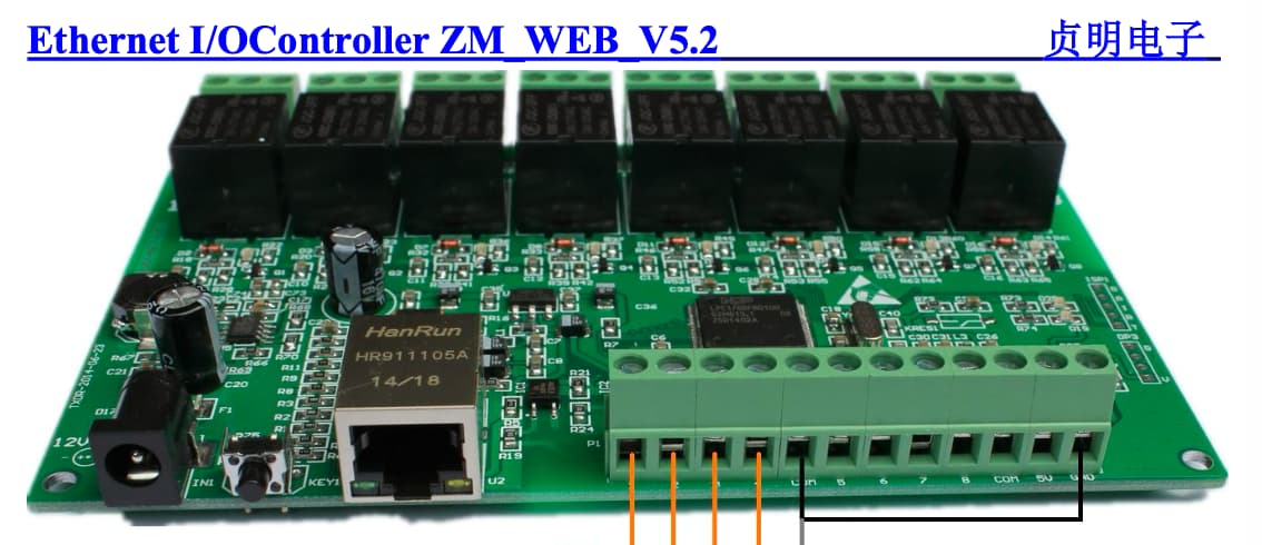

Carte 8. E/S Ethernet I/OController ZM_WEB
J'avais sur Jeedom une carte 8 E/S qui me permettait de gerer des commandes via relais. J'ai parcouru les équipements HA, et je ne retrouve rien qui permette de la piloter.

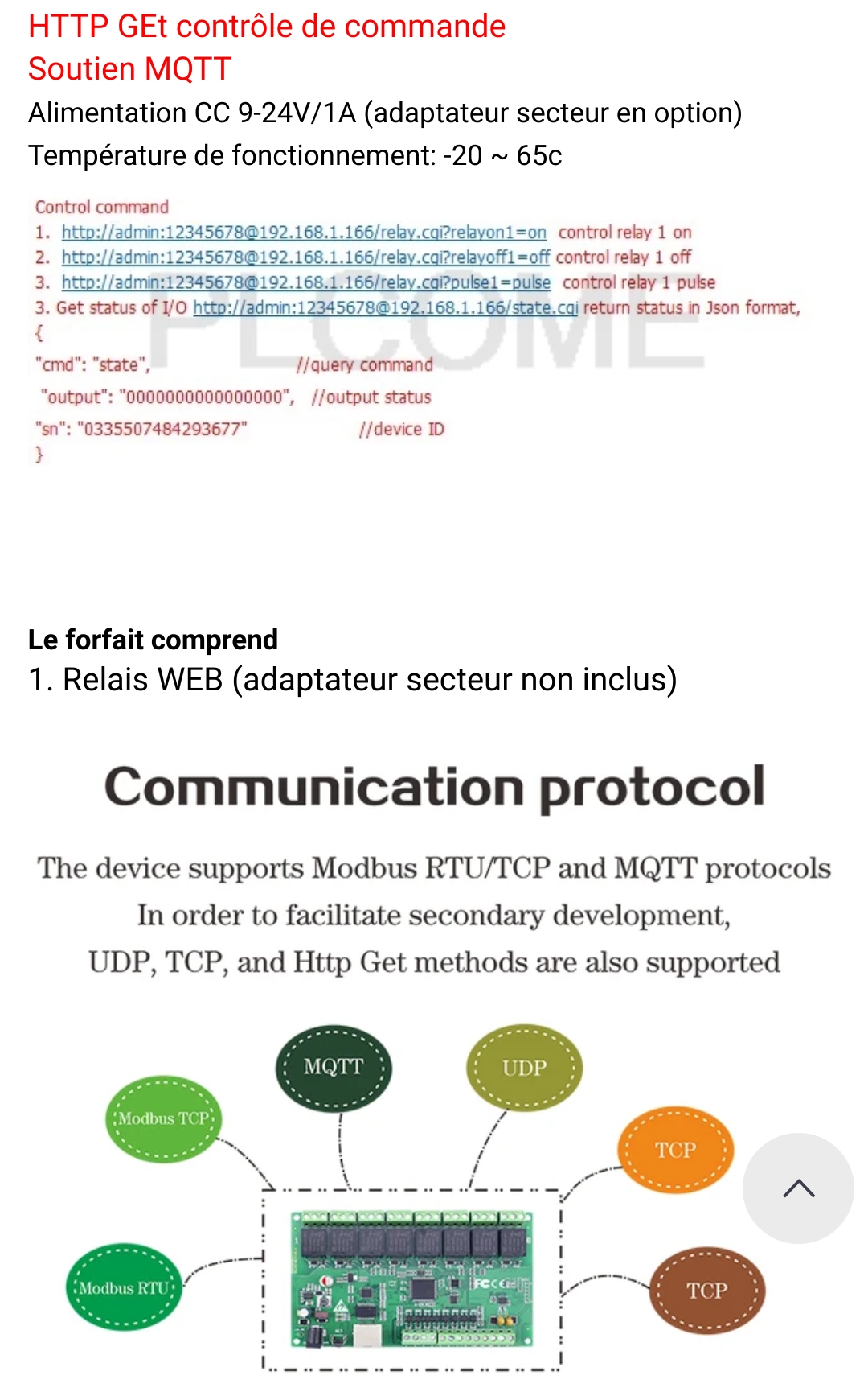

Ce type de carte n'a pas de communication possible via mqtt ? Ou par appel http?
https://fr.aliexpress.com/item/1005004572845819.html?spm=a2g0n.productlist.0.0.37ff4834jjESmv&browser_id=1260570391f2408c9f74b18dacf44340&aff_platform=msite&m_page_id=mudhibblcabcqfnf18e2ef4d8671b233bb41632958&gclid=&pdp_npi=4%40dis!EUR!53.77!53.77!!!57.46!57.46!%40211b600e17101847819225343ea6c2!12000029675404834!sea!FR!0!AB&algo_pvid=67ad1520-11bc-49c9-b567-50ec6acb546a

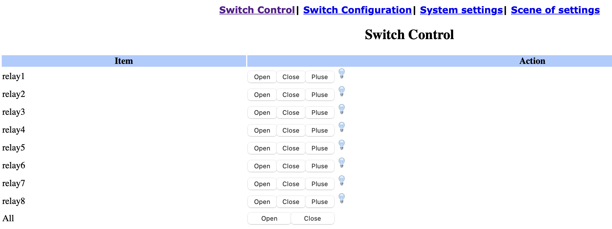

http oui, car je peux la connecter directement avec le navigateur.
Regarde ce lien

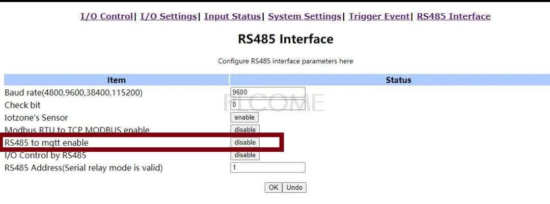

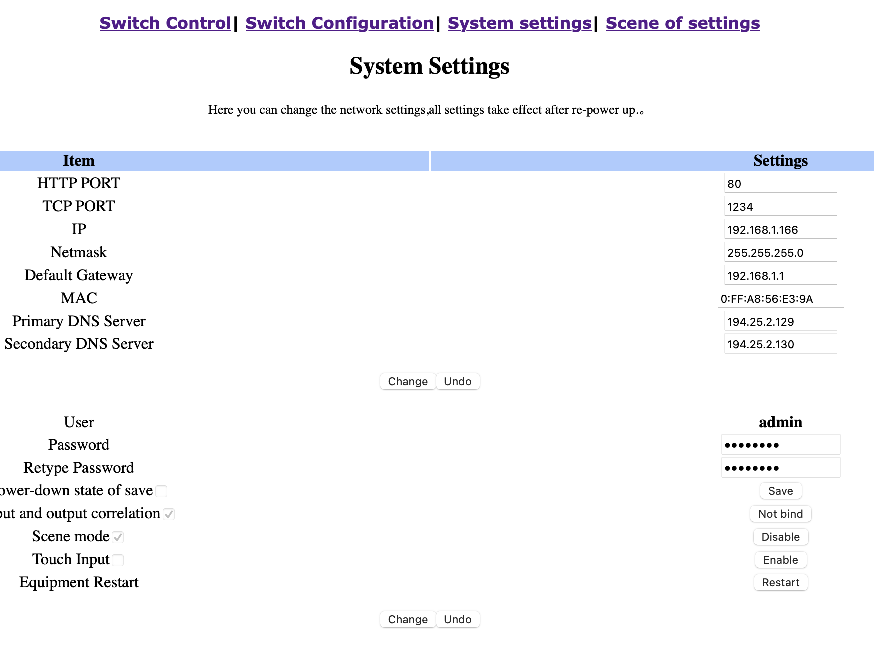

qu’as-tu dans la partie system settings ? visiblement @oli_34 a trouvé une board qui ressemble beaucoup à la tienne et je crois avoir vu des modèles similaires supportant le MQTT donc si ça se trouve c’est une option à activer dans les paramètres
Voici sur la carte vu dans le lien plus haut, à verifier sur ton modèle

Pour la partie setting, non la mienne est beaucoup plus simple, only http.
Pour faire plus simple, y a t il une carte E/S connue qui s'intégrère facilement dans HA ? j'ai surtout besoin en faite de 4 relais.
oli_"', j’ai recuperé une carte V5.8 avec le protocole RS485 to mqtt.
Peux tu me dire comment l’intègrerions dans HA? merci

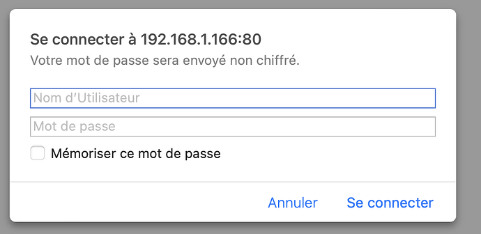

lorsque je test la la carte avec le navigateur elle fonctionne.
http://192.168.1.166/relay.cgi?relayon1=on’ --usr admin:12345678

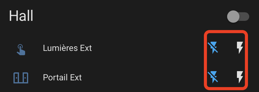

Par contre sur mon dashboard, j'ai graphiquement des flèches qui font office d'interrupteur, y a t il moyen de configurer cela, pour avoir à la place des flèches, un interrupteur, et un bouton poussoir graphique ?

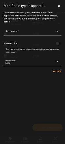

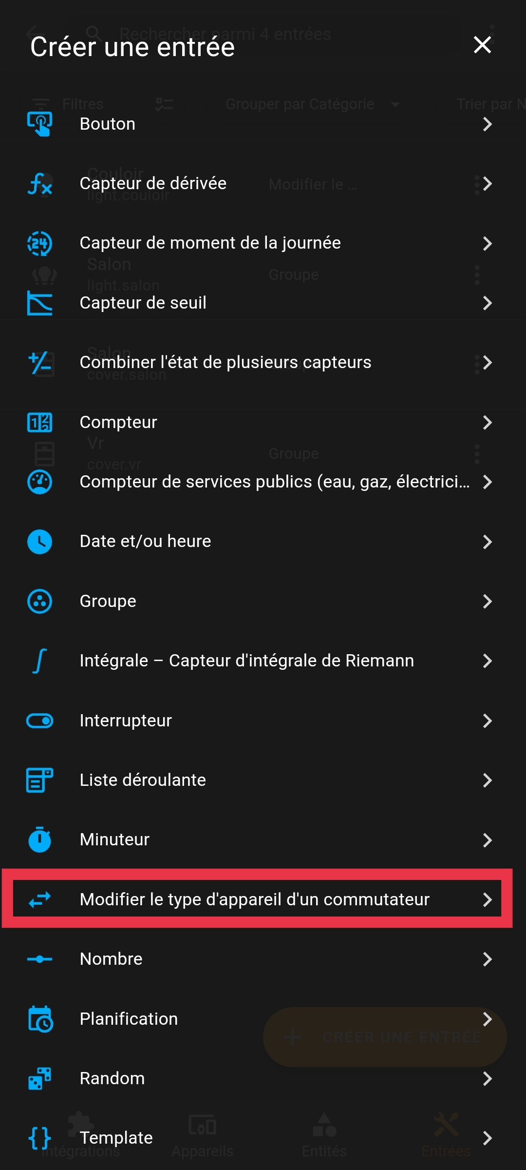

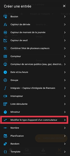

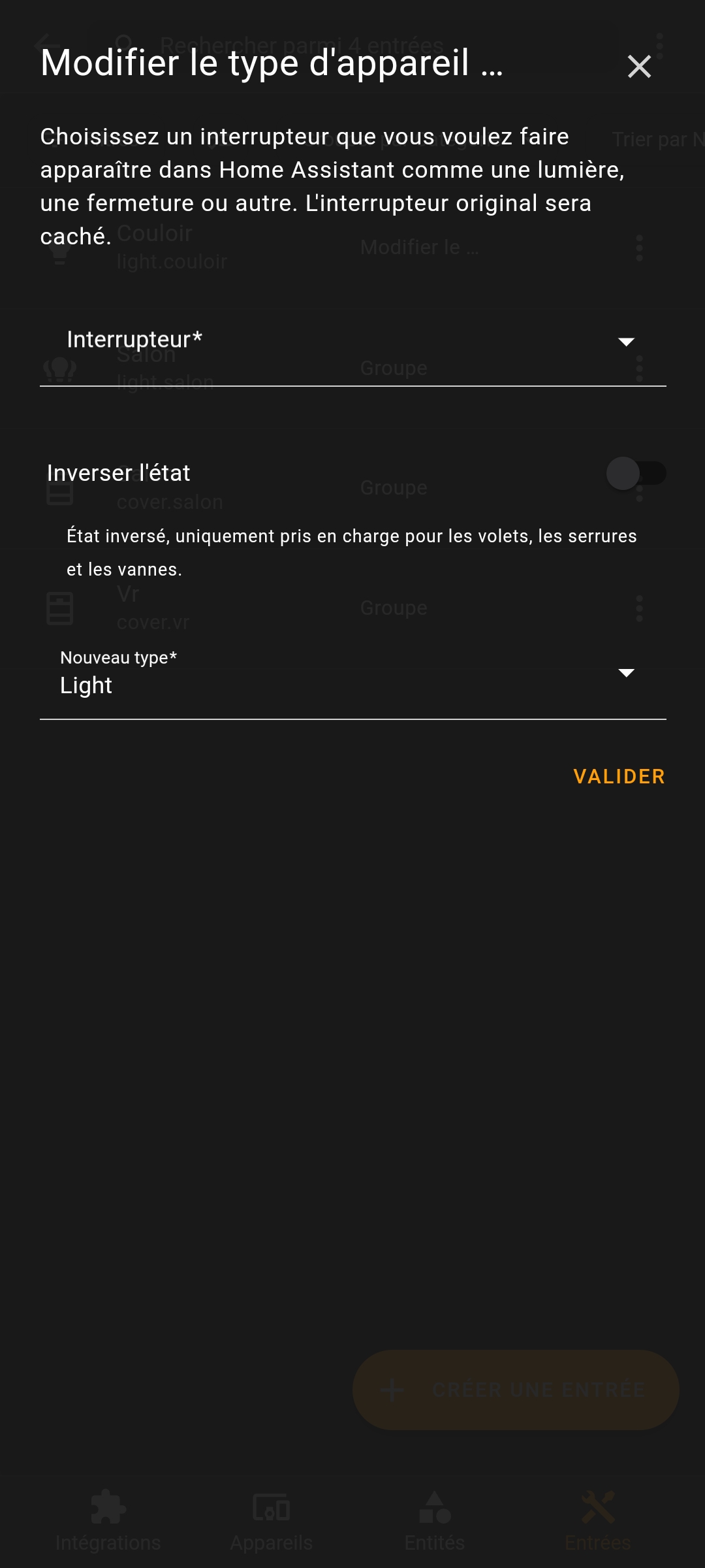

Dans paramètres, appareils et services puis entrées.
Et la créer puis modifier le type d’appareil d’un commutateur.
Dans interrupteur tu mets l’entité de ton relay et dans nouveau type light

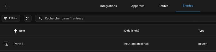

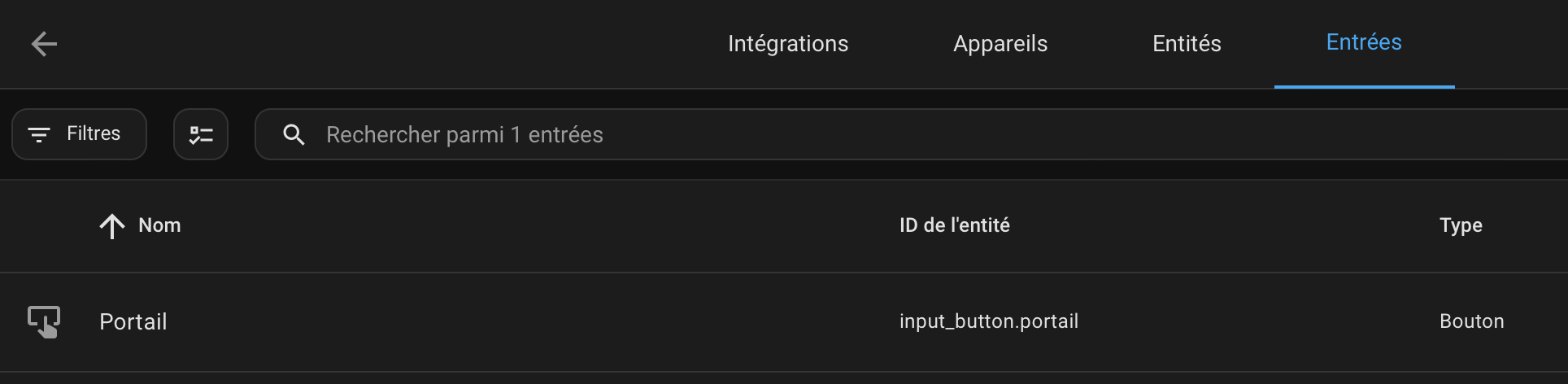

Bonjour oli_34
Je viens de créer une entrée , mais je ne sais pas ou mettre mettre l'entité dans le bouton créé ?
merci
Automatisation testée sur un inter, ca fonctionne :smiley:
Bonjour @Franck42, c'est parce tu as mis bouton, il te faut mettre modifier le type d'appareil.
Bonsoir @oli_34
Ha ok j’avais pas vu qu’il y avait une grande liste.

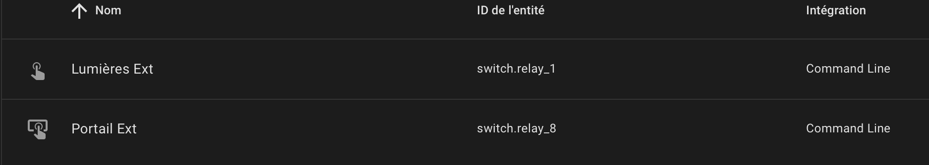

Par contre, si tu remontes plus haut dans le tread, sur Relay 8 j’ai un inter , et je veux le remplacer par un Bouton poussoir, je ne veux pas modifier le type d’appareil.
Bonsoir @Franck42

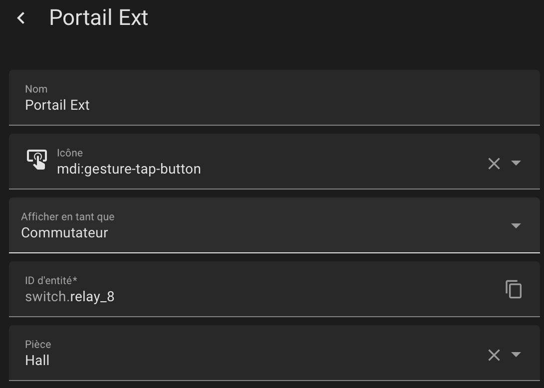

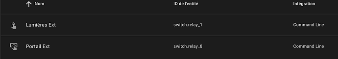

Sinon toujours dans appareils et services puis entités après tu choisi le relay puis roue cranté et du remplace l’icone par celle-ci mdi:gesture-tap-button
Avec l’automatisation il agira comme un poussoir

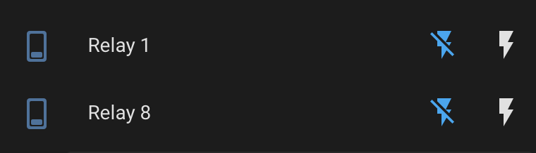

Bonjour @oli_34
J'ai bien mis mdi:gesture-tap-button
mais sur mon dash , j'ai toujours les deux "eclaires" et toujours pas de bouton .
pas tres claire cette notion d'icon et de afficher en tant que...
