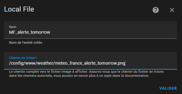

Tu vas dans paramètres / appareils et services. Ajouter une intégration, recherche local file
Merci @WarC0zes
C'est bien ce que je faisais, mais j'ai ce message et effectivement dans le dossier je n'ai pas les fichiers .png
Je viens de refaire tout le tuto, mais je n'ai pas d'image qui se crée dans le dossier \weather

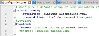

en complément, je viens de trouver cette erreur là dans les logs de HA (j’ai effacé une partie de l’API KEY) :

The default_config integration does not support any configuration parameters, got {'command_line': [{'sensor': {'name': 'Météo France alertes image today', 'unique_id': 'meteo_france_alertes_image_today', 'scan_interval': 14400, 'command_timeout': 10, 'command': 'api_key="eyJ4NXQiOiJZV0kxTTJZNE1qWTNOemsyTkRZeU5XTTRPV014TXpjek1UVmhNbU14T1RSa09ETXlOVEE0Tnc9PSIsImtpZCI6ImdhdGV3YXlfY2VydGlmaWNhdGVfYWxpYXMiLCJ0eXn0sImlzcyI6Imh0dHBzOlwvXC9wb3J0YWlsLWFwaSImvZhfmDKu7NAszPehYZgYMMm7ArqjsmvPwQ_BUAIbP-qObLTiCBPJa0rd6S8dFSxNhWUHTcCJC_QLt6Lrqj952IwmBkWlXVT2VTyieWuBoCaedC-4q6gEAg4nemEuWcym7ee0dBK6sDv7TQ3SXeNb8dJOhih_SAlqaAoKbhHKJ2djDxRdGdzTUpwBzjaMbntjyL63UkuxHwyA==";\ni=0;\nwhile true; do\n today=$(curl -X GET "https://public-api.meteofrance.fr/public/DPVigilance/v1/vignettenationale-J/encours" -H "accept: */*" -H "apikey: $api_key"| base64 -w 0);\n $((i++));\n if [[ $(expr length "$today") -gt "10000" ]];\n then\n echo "$today" | base64 -d > ./www/weather/meteo_france_alerte_today.png;\n echo on;\n break;\n elif [[ "$i" == \'5\' ]];\n then\n cp -f "./www/weather/meteo_france_alerte_nodata.png" "./www/weather/meteo_france_alerte_today.png";\n echo unavailable;\n break;\n fi\n sleep 1;\ndone', 'value_template': '{{value}}'}}, {'sensor': {'name': 'Météo France alertes image tomorrow', 'unique_id': 'meteo_france_alertes_image_tomorrow', 'scan_interval': 14400, 'command_timeout': 10, 'command': 'api_key="iJVbmxpbWl0ZWQiLCJuYW1lIjoiRGVmYXVsdEFwcGxpY2FxrzvKXUHvZhfmDKu7NAszPehYZgYMMm7ArqjsmvPwQ_BUAIbP-qObLTiCBPJa0rd6S8dFSxNhWUHTcCJC_QLt6Lrqj952IwmBkWlXVT2VTyieWuBoCaedC-4q6gEAg4nemEuWcym7ee0dBK6sDv7TQ3SXeNb8dJOhih_SAlqaAoKbhHKJ2djDxRdGdzTUpwBzjaMbntjyL63UkuxHwyA==";\ni=0;\nwhile true; do\n today=$(curl -X GET "https://public-api.meteofrance.fr/public/DPVigilance/v1/vignettenationale-J1/encours" -H "accept: */*" -H "apikey: $api_key"| base64 -w 0);\n $((i++));\n if [[ $(expr length "$today") -gt "10000" ]];\n then\n echo "$today" | base64 -d > ./www/weather/meteo_france_alerte_tomorrow.png;\n echo on;\n break;\n elif [[ "$i" == \'5\' ]];\n then\n cp -f "./www/weather/meteo_france_alerte_nodata.png" "./www/weather/meteo_france_alerte_tomorrow.png";\n echo unavailable;\n break;\n fi\n sleep 1;\ndone', 'value_template': '{{value}}'}}]}. Please remove the configuration parameters from your configuration.

on dirait que tu as mis des choses sous default_config:
Pour que ce soit plus simple, voici mon fichier configuration.yaml

Comme tu semble le soupçonner, le problème vient peut-être de lui !!
Merci d’avance,
oui voila le problème.
supprime la ligne sous defaut_config:.
Met là à c'est endroit :
script: !include scripts.yaml
scene: !include scenes.yaml
command_line: !include command_line.yaml
le default_config: place le au tout début:
Un grand merci, mon problème est résolu, j’espère que ça pourra en aider d’autre !
