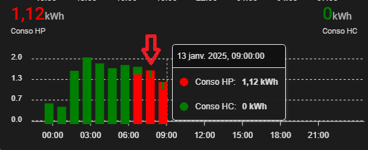

j’ai voulu faire un graph avec ma consommation pendant les HP/HC par heure.
J’ai utilisé une entité qui additionne met HP et HC.
Mon souci , c’est que j’ai une barre affichée pour mes HC alors que la valeur est à zéro.
Comment, ne pas afficher c’est petite barre verte qui est à zéro en valeur ?

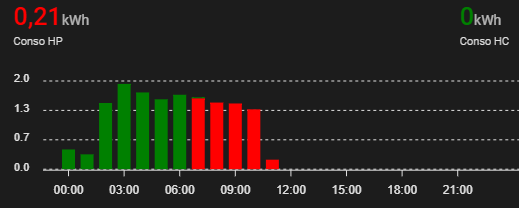

Même si 0, la carte montre toujours qqc et avec 10, une ligne de 0 très épais
ah beh oui lol
j’ai virer le stroke_width et c’est good.
Merci @vingerha

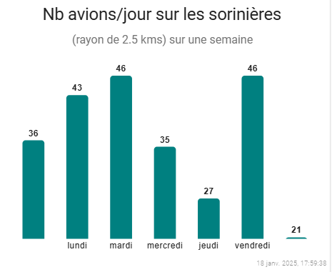

Bonjour, je rencontre un probème avec ma apexcharts, je n’arrive pas à trouver pourquoi le samedi j’ai 21 vols et j’ai une columne toute ridicule, comparé aux 27 du jeudi, j’ai reseter le cache mais rien de mieux,
j’ai testé différentes config mais pas de solution.
merci aux experts de m’éclairer

Ça n’est pas un problème d’échelle par hasard ?
Le graph prend comme y min le 21.
Il faudrait lui passer 0 comme y min
Bonjour, merci de ta réponse, oui c’est bien cela il faut dans yaxis mettre le min à 0.
Cette carte est tellement puissante avec tous ses réglages que je m’y suis perdu.
en tout ca marche nickel merci.

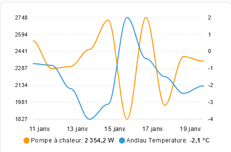

Hello la team.
Je n’y connais rien en programmation.
J’aimerais que mon axe des Y soit décroissant et non croissant.
(C’est-à-dire que plus on monte vers le haut, plus les chiffres diminuent)
Existe-t-il une commande pour l’afficher ainsi ?
Par avance merci.

C’est comme dessous mais ça ne marche pas avec des multiple y-axis
    apex_config:
      yaxis:
        reversed: true
Options (Reference) > yaxis – ApexCharts.js
avec l’option transform de Apex → un coeff multiplicateur de *(-1) suffit
  - entity: sensor.andlau_temperature
    transform: "return x * (-1);"
    yaxis_id: second
    group_by:
      func: avg
      duration: 24h
Super, merci, ça fonctionne. :+1:
Les 2 courbes commencent à se superposer.
