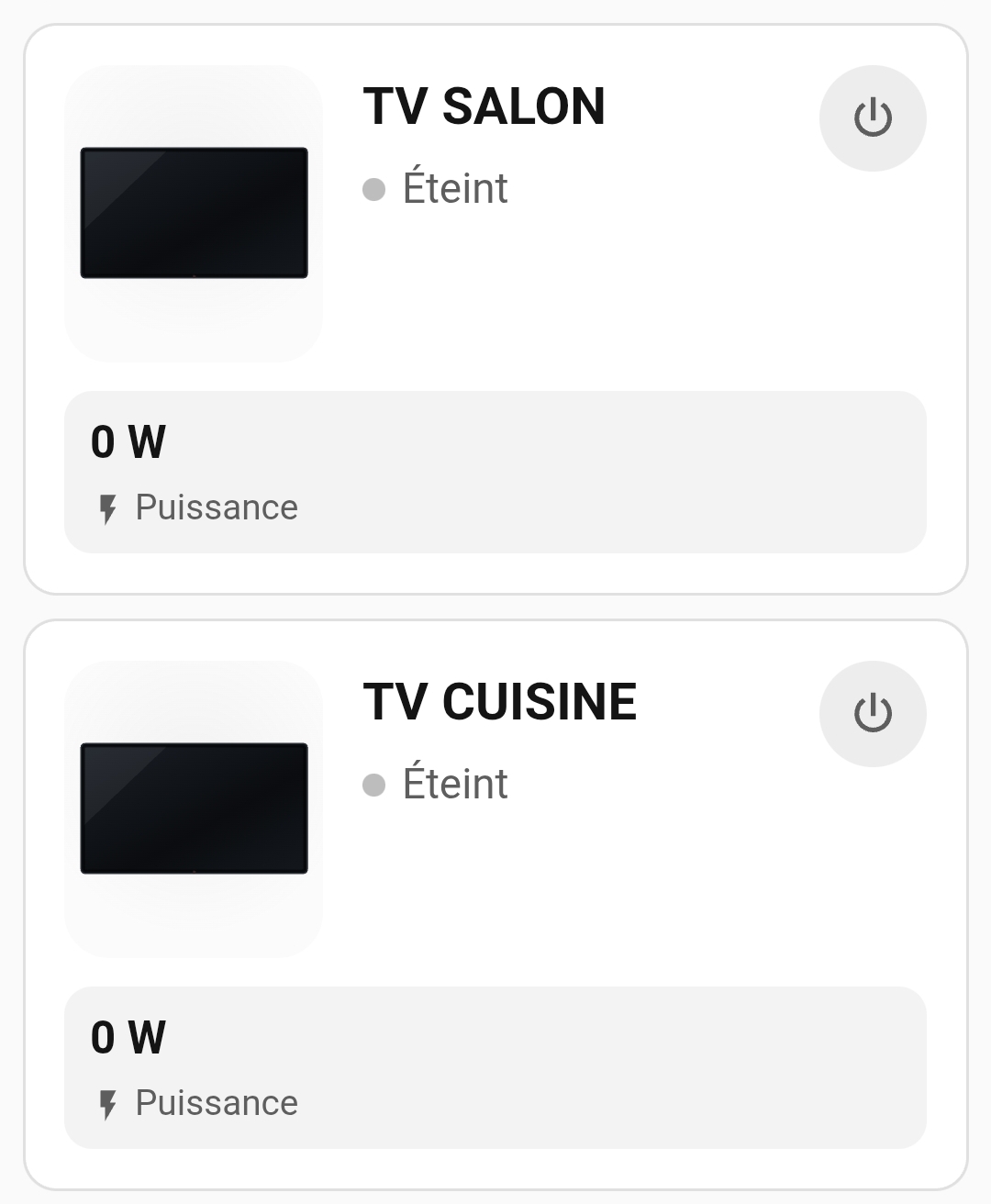

Merci pour ces chouettes cartes ! Petite question en liaison, car je n'ai jamais osé mettre de prises connectées sur ces gros appareils, quel modèle de prise utilises-tu ?
Merci d'avance pour ta réponse !
Philippe
NOUS A7Z Prise Connectée ZigBee 3.0, 16A, Certifiée TÜV, Suivi de Consommation, Contrôle par App et Voix, Minuterie, Compatible Alexa, Google Home, Home Assistant & Tuya, Hub ZigBee Requis, Pack of 4
Super ! Merci beaucoup !
Neo NAS-WR01B ici
l'important c'est de prendre du 16 A pour lave linge / lave vaisselle / seche linge
l'autre solution, si c'est juste pour la mesure de consommation, c'est de prendre un système a base de pince ampèremétrique (genre pour une plaque de cuisson qui peut aller au delà des 16A), mais c'est difficile a mettre en place coté prise. Ca se fait bien dans le tableau par contre en cas de ligne dédiée.

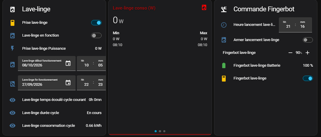

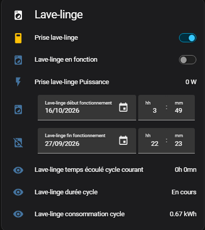

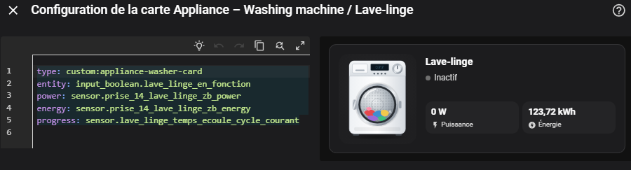

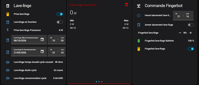

En test sur mon lave-linge pour commencer, qui est juste raccordé via prise connectée et un fingerbot pour lancer les cycles. J'ai un compteur temps qui s'active au dessus d'un seuil en watts du style sensor.lave_linge_temps_ecoule_cycle_courant, mais comment l'intégrer par rapport aux Type-specific options ?
