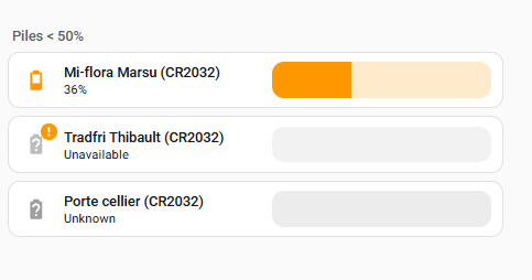

L’état par défaut:
avec le filtrage suivant:
      exclude:
        - options: {}
          state: ">50"
on affiche toutes les piles < ou = à 50% et celles dont l’état est unavailable ou unknown (par exemple déjà à 0).

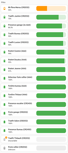

L’état étendu:
Truc pratique, avec le type de pile dans le friendly name, deux avantages:
  • le filtrage est super facile
  • on voit du premier coup d’œil quel type de pile mettre sur la liste de courses (du CR2032 dans le cas présent)
