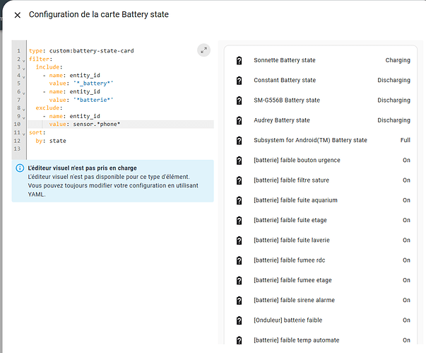

j’ai intégré cette map pour la gestion de mes batteries mais je n’arrive pas a exclure les batteries en point ? si quelqu’un veut bien me guider svp je suis n’est pas beaucoup de connaissance
par avance merci
Cédric
Normalement se sont des binary_sensor, tu peux donc les exclures, c’est se que j’ai fait

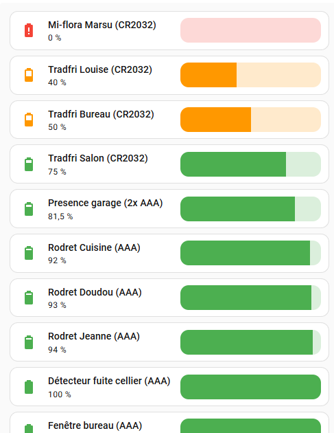

Salut à tous.
Avec l’arrêt de bar card, pour ceux qui chercheraient, voici ma version basée sur des tuiles…
Cet affichage se situe dans mon dashboard domotique, il est basé sur auto-entities et des cartes tuiles entièrement standard
j’utilise les subtilités suivantes:
  • je modifie le friendly name des entités « piles » en y ajoutant le type de piles entre parenthèse
  • je filtre l’affichage sur le type de pile dans le friendly name
De plus j’ai un affichae adaptatif comme décrit
  • j’utilise un input boolean: « more_info_syteme_domotique » et la visibilité des cartes pour basculer entre deux affichages suivant l’état du booléen (un réduit sans les piles >50% et un complet avec toutes les piles)
  • j’ai un badge en haut du dashboard pour basculer le booléen et une automatisation qui le remet à false au bout de 3 minutes.
Le code de la section piles
Le code complet de la section avec les deux cartes, réduite et full :

L’état par défaut:
avec le filtrage suivant:
      exclude:
        - options: {}
          state: ">50"
on affiche toutes les piles < ou = à 50% et celles dont l’état est unavailable ou unknown (par exemple déjà à 0).
L’état étendu:
Truc pratique, avec le type de pile dans le friendly name, deux avantages:
  • le filtrage est super facile
  • on voit du premier coup d’œil quel type de pile mettre sur la liste de courses (du CR2032 dans le cas présent)

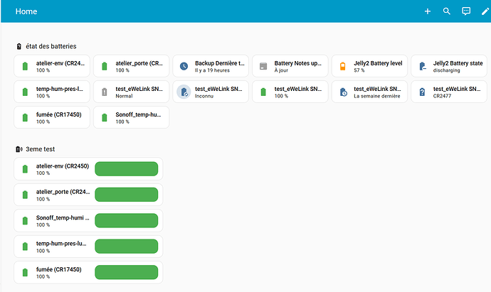

bonjour

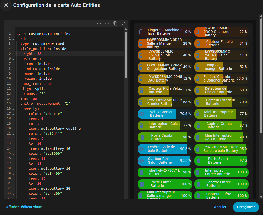

j’ai tenté de suivre la proposition de carte de Pulpy-Luke (merci à lui pour le partage) pour attaquer les tableaux de bord plus évolués que les miens, et, une fois corrigé toutes les erreurs d’indentation, j’ai enfin franchi l’étape des « paramétrage incorrect », mais ma liste reste vide, aucune batterie n’apparait. Je pense que c’est la section filter / include qui n’est pas bonne, car avec HA-Battery-Notes, j’ai bien une liste de batteries dont certaines ont un % visible
voici le code :

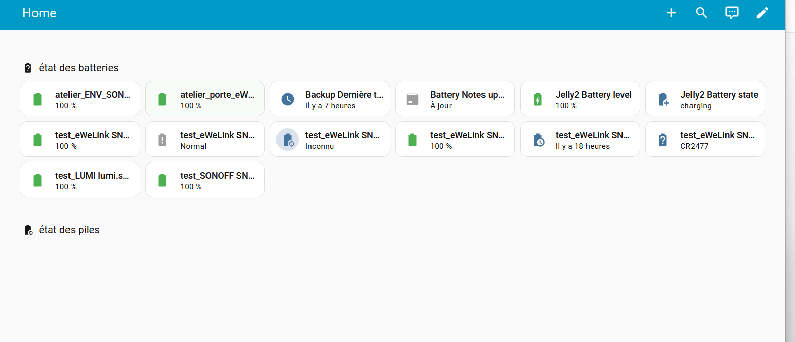

et l’état de mon tableau de bord (en haut HA-Battery-Notes, en bas la carte avec le code ci-dessus)
merci d’avance à qui pourra m’aiguiller

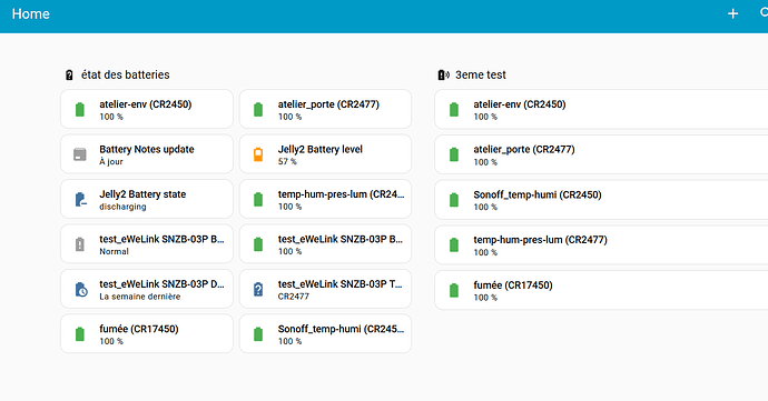

j’ai repris le code le plus calmement possible et ai trouvé deux erreurs d’indentation, mais même après correction, je reste dans le même état
voici le code actuel,

j’ai vu des commentaires plus haut qui évoquent :
  • la ligne avec card-mod: null (ma ligne 6) à conserver ou supprimer ?
  • le besoin de mettre card-mod avant style : je l’ai fait, mais sans changement sur le tableau de bord
j’ai eu un doute avec les noms d’entité en anglais ou français (batterie / battery) mais modifier la ligne include en ce sens n’a rien donné de mieux : toujours rien ne s’affiche
la ligne card-mod: null a supprimer, elle est inutile.
oui, card_mod: est a mettre avant style:.
bonjour
merci de la confirmation, j’ai bien card-mod avant style, et je viens de supprimer la ligne inutile : pas de changement
j’ai eu le doute sur le nom des entités, entre « battery » en anglais et « batterie » , comme j’ai trouvé dans une des entités : sensor.sonoff_snzb_02dr2_batterie

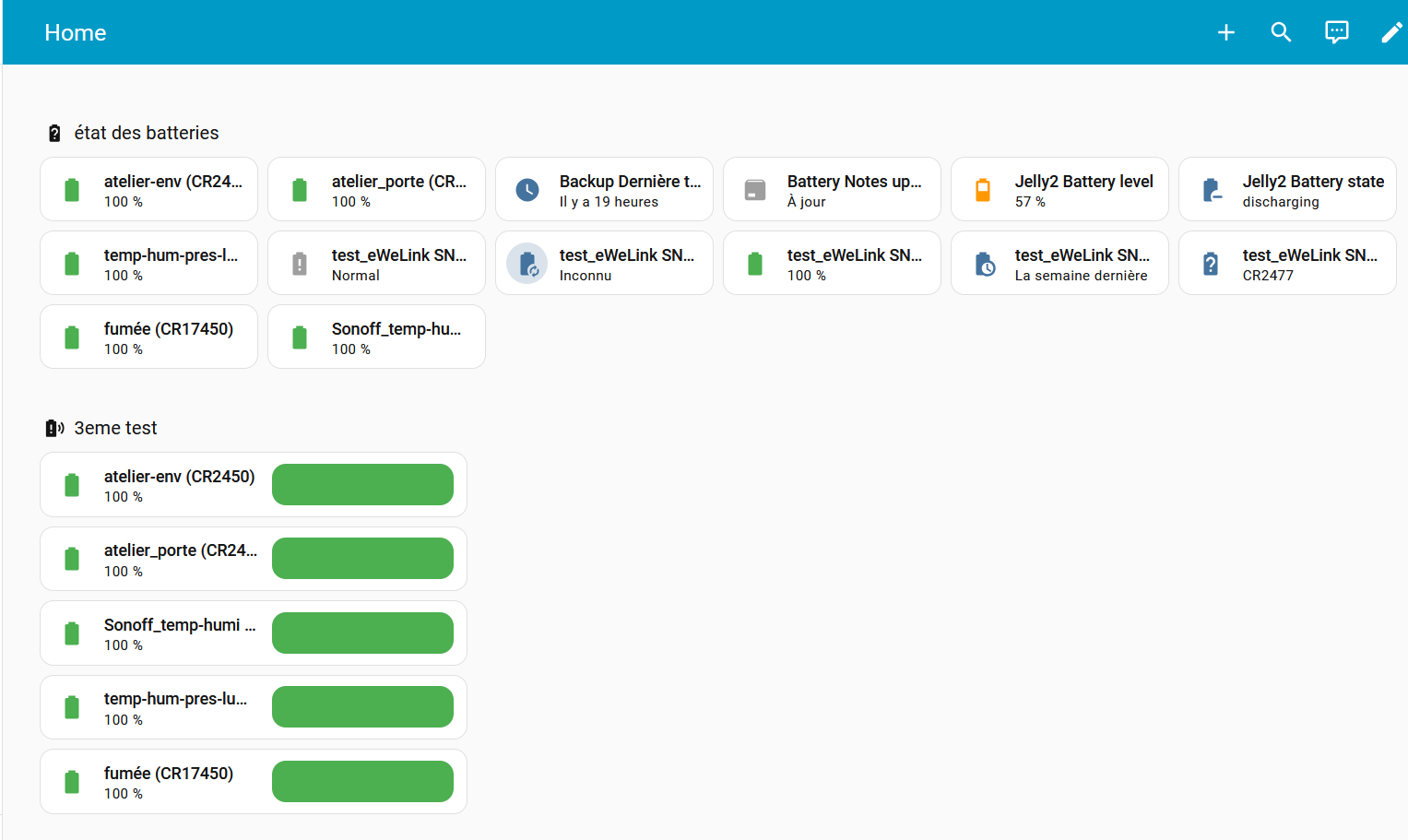

j’ai donc modifié le filtre pour couvrir les deux cas :
  card-mod:
    style: |
      bar-card-currentbar, bar-card-current, bar-card-backgroundbar {
        height: 5px !important;
        margin-top: 30px;
      ha-card {
        background: none;
        box-shadow: none;
      ha-icon{
        color: white !important;
      bar-card-iconbar {
        margin-bottom: 10px;
    animation:
      state: "on"
      speed: "2"
filter:
  include:
    - options: {}
      entity_id: ^_batter$
sort:
  method: state
  numeric: true
show_empty: false

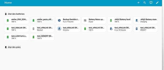

aucun soucis avec ton code précédent :

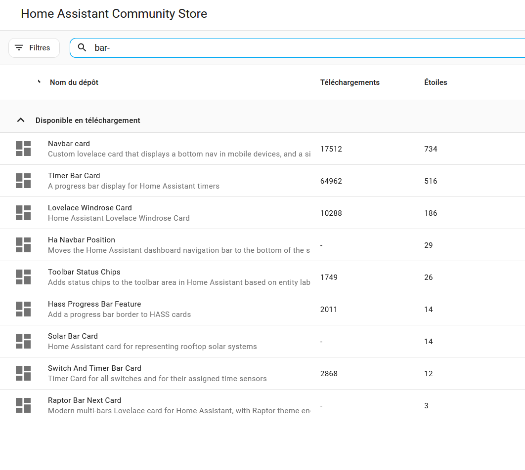

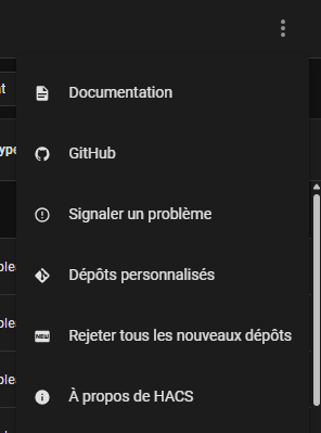

tu as bien installer auto-entities et bar-card a partir de HACS ?

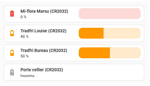

Une autre proposition:
type: custom:auto-entities
card:
  type: vertical-stack
card_param: cards
filter:
  include:
    - options:
        type: tile
        features_position: inline
        vertical: false
        features:
          - type: bar-gauge
    - options:
        type: tile
        vertical: false
        features:
          - type: bar-gauge
  exclude:
    - options: {}
      state: ">50"
sort:
  method: state
  numeric: true
show_empty: true
Avec des cartes « tuiles » 100% standard, donc en n’installant que auto-entities depuis HACS.
Le filtrage se base sur:
  • le friendly name (dans lequel j’ajoute le type de pile je filtre donc sur *AAA* et *CR*) => il faut ajouter le type de pile dans le friendly name de chaque batterie à afficher (à faire une fois pour toute, et après c’est pratique pour les courses…)
  • l’état du sensor (j’exclue ce qui est >50, donc je garde les déchargés et les perdus)
Et si besoin, la version non filtrée sur l’état:
Résumé
card:
card_param: cards
filter:
  include:
    - options:
        type: tile
        vertical: false
        features:
          - type: bar-gauge
    - options:
        type: tile
        vertical: false
        features:
          - type: bar-gauge
sort:
  method: state
  numeric: true
show_empty: true

mais je ne le trouve pas dans les dépôts HACS : :zany_face:
le seul approchant est « Timer bar card », qui semble plus orienté vers les échéances temporelles (durées, compte-à rebours)
EDIT 2 bar-card a été retiré de HACS, car plus supporté par son développeur, avec quelques options alternatives évoquées sur le forum anglo saxon :
https://community.home-assistant.io/t/custom-bar-card-what-to-use-in-its-place/904150/5
cela explique que je ne l’ai pas retrouvé
les barres de couleur ne me sont pas indispensables pour le suivi des batteries, je vais me caler sur l’approche de BBE, qui dispense de bar-card, et me va bien sur le plan visuel
pour ceux qui utilisent plus largement bar-card, il faut peut être creuser les alternatives
je dois être peu doué avec le YAML, car j’ai encore des surprises, même en repartant de ce code (la seule modification faite est de filtrer sur ^AA au lieu de ^AAA, puisqu’un de mes capteurs demande des AA
voici où j’en suis, je n’arrive pas à un formatage correct, le texte étant masqué par la barre colorée, ce qui me fait perdre l’information du type de piles (sauf si le friendly name est très court)
et voici le code :

je vois le paramètre « feature: type bar-gauge », que je sacrifierais bien pour ne mettre que le jeu d’icones en couleur, pour retrouver la place d’afficher un peu plus de texte, comme la mise en forme de la partie haute, mais avec des tuiles plus larges
tu peux supprimer la ligne features_position: inline pour avoir la barre sous la tuile
ou supprimer le bloc
        features:
          - type: bar-gauge
pour supprimer la feature.

j’utilise ce fork qui fonctionne :
il faut ajouter le dépôt dans HACS, les 3 points et ajouter dépôt personnalisé.
merci , je vais lire la doc avant de m’y remettre pour voir si je m’en sors
ce qui m’étonne est la différence entre le rendu que j’obtiens et le tien, mais il y a beaucoup de variables en jeu entre deux configurations.
J’essaie de rester très standard pour ne pas m’embarquer dans les mise à jour multiples
As tu joué sur la largeur des colonnes avec un thème?
pas de thème, mais j’ai essayé de varier la largeur au niveau des paramètres des sections, là aussi je dois creuser car cela ne donne pas toujours ce que je pensais
j’ai commencé à voir l’intérêt des auto-entities, car j’ai quelques capteurs en plus qui ne sont pas dans ma première colonne, basée sur une liste
la carte donnant l’état de batterie de mon téléphone serait plus utile si elle se mettait à jour , là c’est l’état il y a 13 heures, sans vraiment que ce soit visible
