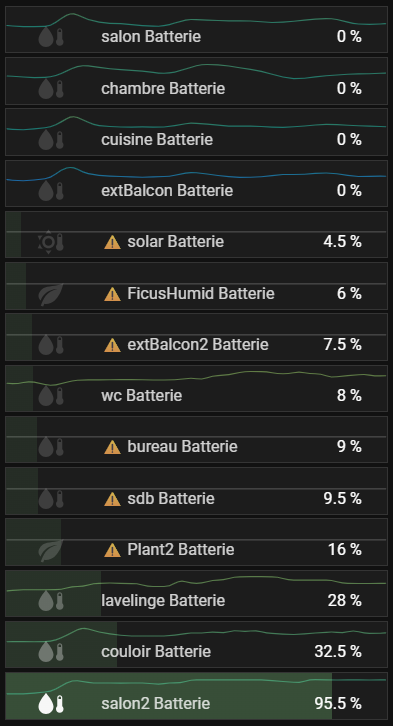

Bon je remets une pièce dans la machine avec un soucis bien particulier et pourtant bien commun et pas du tout cité ici :
De nombreux capteurs (aqara pour la température par ex) fonctionnent très bien à 0% de batterie (plus d’un an déjà et toujours aussi réactifs les 4 miens) tandis que d’autres meurent à 12% de batterie (signal plat)…
Bref j’ai adapté pour obtenir ce beau tableau qui a la particularité d’adapter l’opacité au niveau de batterie et de tracer la courbe de température en couleur, courbe qui devient grisée avec un petit signal :warning: si le capteur ne répond plus (même si la batterie n’est pas 0%)
:shortcake: (cerise sur le gâteau): les courbes de température sont colorées en dégradé de couleur selon la température, il fait froid chez moi en ce moment
il faut juste installer depuis HACS GitHub - iantrich/config-template-card: 📝 Templatable Lovelace Configurations (qui est bien pratique pour éviter de créer des entités pour un affichage dynamique… certainement utile dans bien d’autres situations)
Voici le code, il devrait bien y avoir quelqu’un pour suggérer des amélioration ? En tout cas je suis parti de ce fil de discussion dans mes essais initialement :slight_smile:
