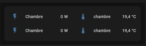

tu as la carte lovelace-multiple-entity-row, qui permet d’afficher plusieurs informations sur la même ligne :
Sinon, avec la carte vertical-stack-in-card et entities:
horizontal: true
  - type: vertical-stack
      - type: entities
          - entity: sensor.0xa4c138d459d7e28c_power
      - type: entities
          - entity: sensor.lywsd03mmc_0945_temperature

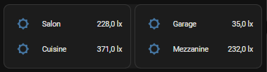

Merci @WarC0zes
Je m’inspire de tes cartes.
horizontal: true
      - type: entities
          - entity: sensor.lightlevel_21_salon
          - entity: sensor.lightlevel_cuisine_38
              /*horizontal: true*/
              margin-right: 3px
      - type: entities
          - entity: sensor.lightlevel_16_garage
          - entity: sensor.lightlevel_mez
              margin-left: 3px
    border: none;
/horizontal: true/ dans le CSS pour garder la conf en cas de modification :rofl:

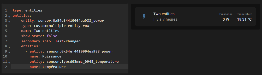

Voici un exemple, mais sur le GitHub, tu as des exemples aussi.
Exemple :
type: entities
  - entity: sensor.0x54ef4410004ea988_power
    secondary_info: last-changed
J’ai donc supprimé ce code ajouté dans ma configuration.
« Il faut juste installer la carte a partir HACS » pour moi pas très clair…
Si je comprends les exemples proposés avec du code yaml une configuration via UI n’est pas possible ?
Ce code je le le colle dans quelle carte ?
L’exemple montre une ligne avec deux entités. Si je veux enchainer plusieurs lignes comment enchainer le code ?
La présentation n’est pas limitée à 2 colonnes je suppose ? Il suffit d’ajouter des entités ?
Le github montre de nombreuses possibilités de configuration. Je ne vois pas où ces paramètres peuvent être définis ?

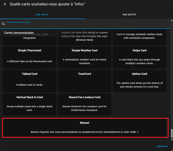

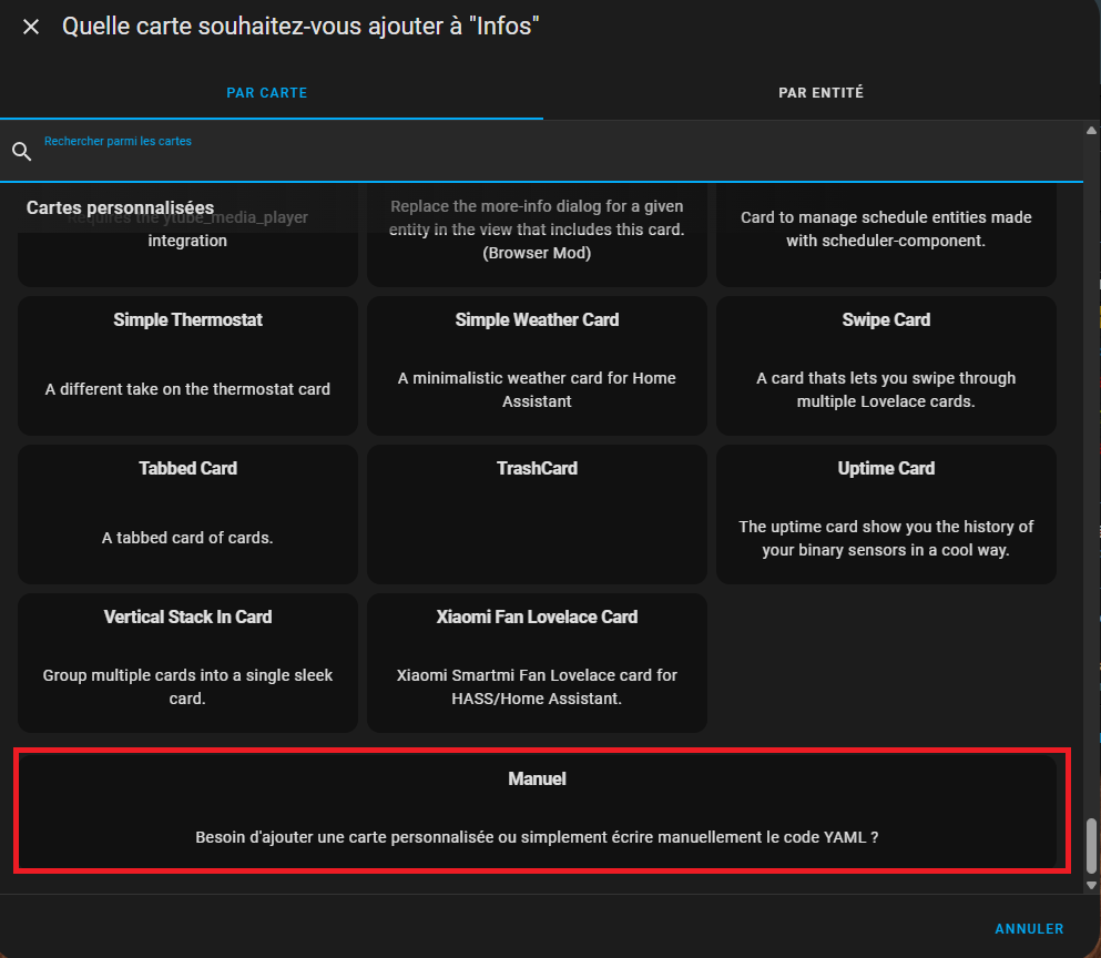

Dans HACS, tu installes des cartes en les téléchargeant.
Oui, la carte multiple-entity-row fonctionne quand YAML, pas en mode UI.
Tu choisis une carte manuel
type: entities
      - entity: light.0x00158d0002e75493
        toggle: true

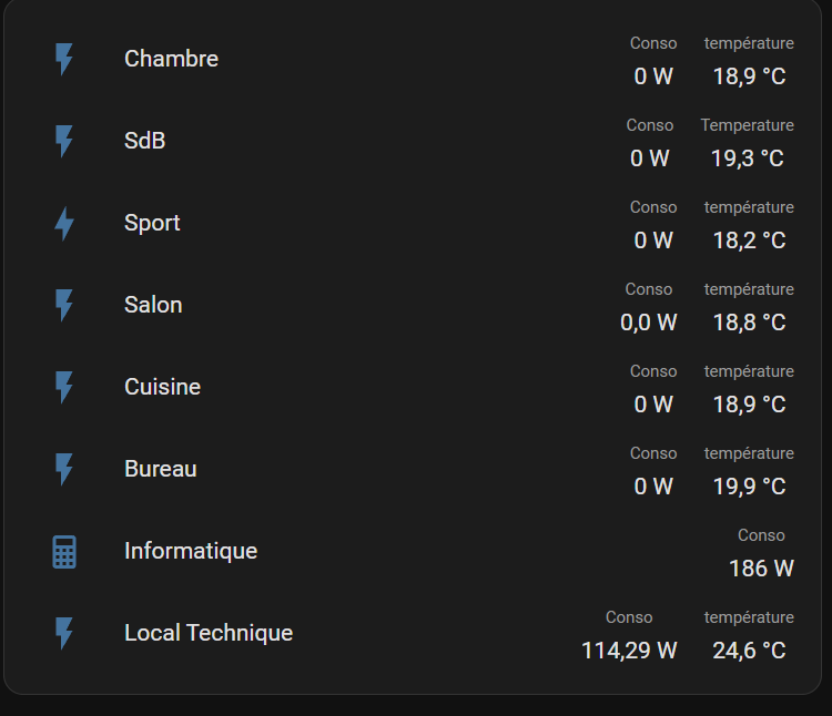

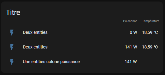

Grace à tes conseils j’ai réussi à faire cela :
C’est pratiquement ce que je voulais obtenir même si c’est un peu laborieux
Quelques améliorations possibles mais que je ne sais pas comment faire…
  • mettre un titre à la carte
  • avoir des colonnes avec le titre en haut (conso, température) sans répétition pour chaque item
  • quand un item ne comporte qu’une donnée (conso) le maintenir aligné sur la colonne conso
Je chipote mais ça m’énerve d’être incapable d’écrire (voir de comprendre) la moindre séquence de yaml et uniquement de faire du copier/coller.

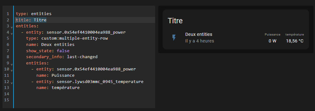

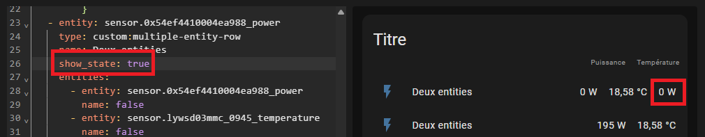

C’est du bricolage, mais voici un exemple :
Il te faut installer la carte card-mod à partir de HACS.
type: entities
title: Titre
    icon: none
    tap_action: none
      - name: Puissance
        icon: none
        tap_action: none
      - name: Température
        icon: none
        tap_action: none
        hui-generic-entity-row $: |
          state-badge {
           display: none;
          .entities-row {
            background: none;
            margin: 0px -5px -40px 0px;
      - entity: sensor.energie_home_instentane
    name: Une entities colone puissance
      - name: false
        icon: none
        tap_action: none
          width: 53px
    ha-card > h1 {
      margin-bottom: -15px;
ou

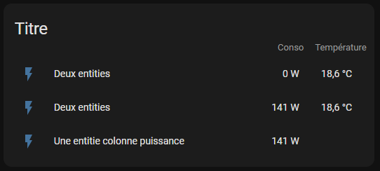

type: entities
title: Titre
    icon: none
    tap_action: none
      - name: Conso
        icon: none
        tap_action: none
      - name: Température
        icon: none
        tap_action: none
          state-badge {
           display: none;
          .entities-row {
            background: none;
          .entities-row div.entity span {
            font-size: 13px;
        format: precision1
          width: 75px
        format: precision1
          width: 75px
    name: Une entitie colonne puissance
      - name: false
        icon: none
        tap_action: none
          width: 75px
    ha-card > h1 {
Parce que la carte est comme ça et le show_state: false est pour ne pas afficher l’information de c’est première entité.
On y est tous passés par là, c’est à force de tester des codes, essayer qu’on y arrive et apprend. Bien lire les documentations des cartes et faire des tests.
Voilà le résultat :
Exactement ce que je voulais ! (si j’ose…augmenter la taille de Power et Temp…?)
Par contre le code yaml que tu m’as indiqué et pour moi encore plus mystérieux que le précédent !

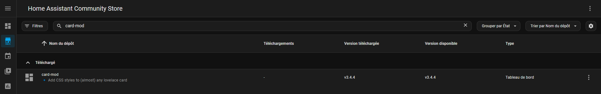

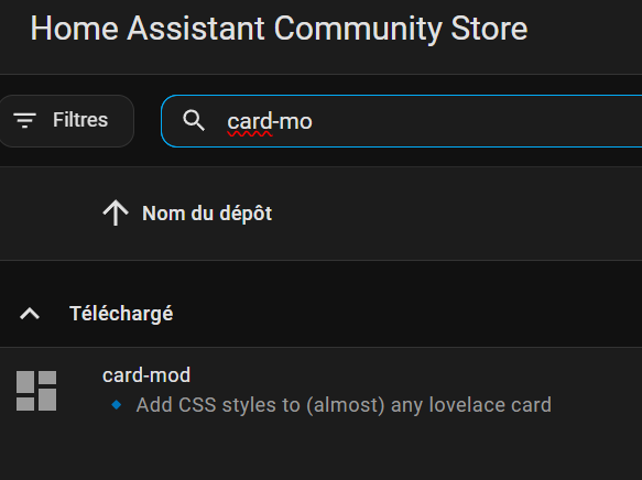

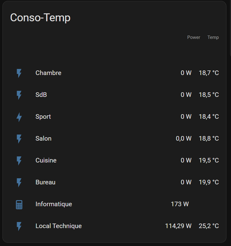

Tu as bien installé card-mod, je n’ai pas l’impression sur ta capture ?
Oui :
Le morceau de code où j’utilise car_mod
type: entities
title: Conso-Temp
  - entity: sensor.0x8c65a3fffe337a11_power
    icon: none
    tap_action: none
      - name: Power
        icon: none
        tap_action: none
      - name: Temp
        icon: none
        tap_action: none
    car_mod:
          state-badge {
           display: none;
          .entities-row {
            background: none;
            font-size: 19px;

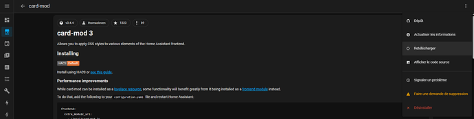

Effectivement il doit y avoir un pb car si je modifie font-size aucune modification de la taille du texte des colonnes…
essaye de le retélecharger, dans hacs clique sur card-mod, puis les 3 points
Pour de meilleur performance, ajoute ces lignes dans ton configuration.yaml:
frontend:
  extra_module_url:
    - /local/community/lovelace-card-mod/card-mod.js
J’ai recharger card-mod (sur ton image je vois card-mod 3 ?)
Pas de différence
J’ai voulu ajouter le code complémentaire mais ça m’entraine un warning yaml
La partie du code dans config (j’ai laissé le code au-dessus relatif à un sensor :
  - platform: integration
    source: sensor.elec3_cm180_89_52_instantaneous_power
    unit_prefix: k
    round: 3
    method: trapezoidal
frontend:
  extra_module_url:
Message d’erreur :
Pourquoi c’est pas preil chez toi ?
tu as déja frontend: quelque part dans ton configuration.yaml. Regarde au début .
EXACT !
Pourtant j’avais pensé à ce pb et rechercher un frontend mais je l’avais loupé.
Plus d’erreur yaml…mais toujours pas de modif de la taille des entétes de colonne…
Bon sauf si ça contribue à ma connaissance, je ne vais pas user la planète (et ton temps ! ) pour ce petit problème ! Je vais même supprimer les noms de colonne car en regardant les unités W et °C on voit de quoi il s’agit !
Essaye de vider le cache de ton navigateur et redémarrer HA.
Cache vidé, redémarrage complet…pas mieux.
Je vais relire en détail le yaml de la carte.
A force de copier/coller j’ai du laisser trainer quelque chose qui perturbe le fonctionnement que tu m’as indiqué.
En tout cas l’essentiel (les 2 colonnes) est acquis.
Encore merci pour ton aide.
