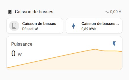

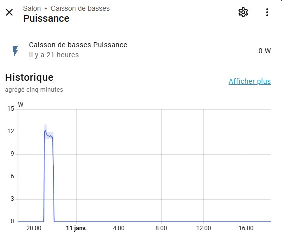

J’ai une page avec une présentation de mes prises connectées, avec entre autre une carte « Capteur » pour visualiser rapidement la puissance délivrée.

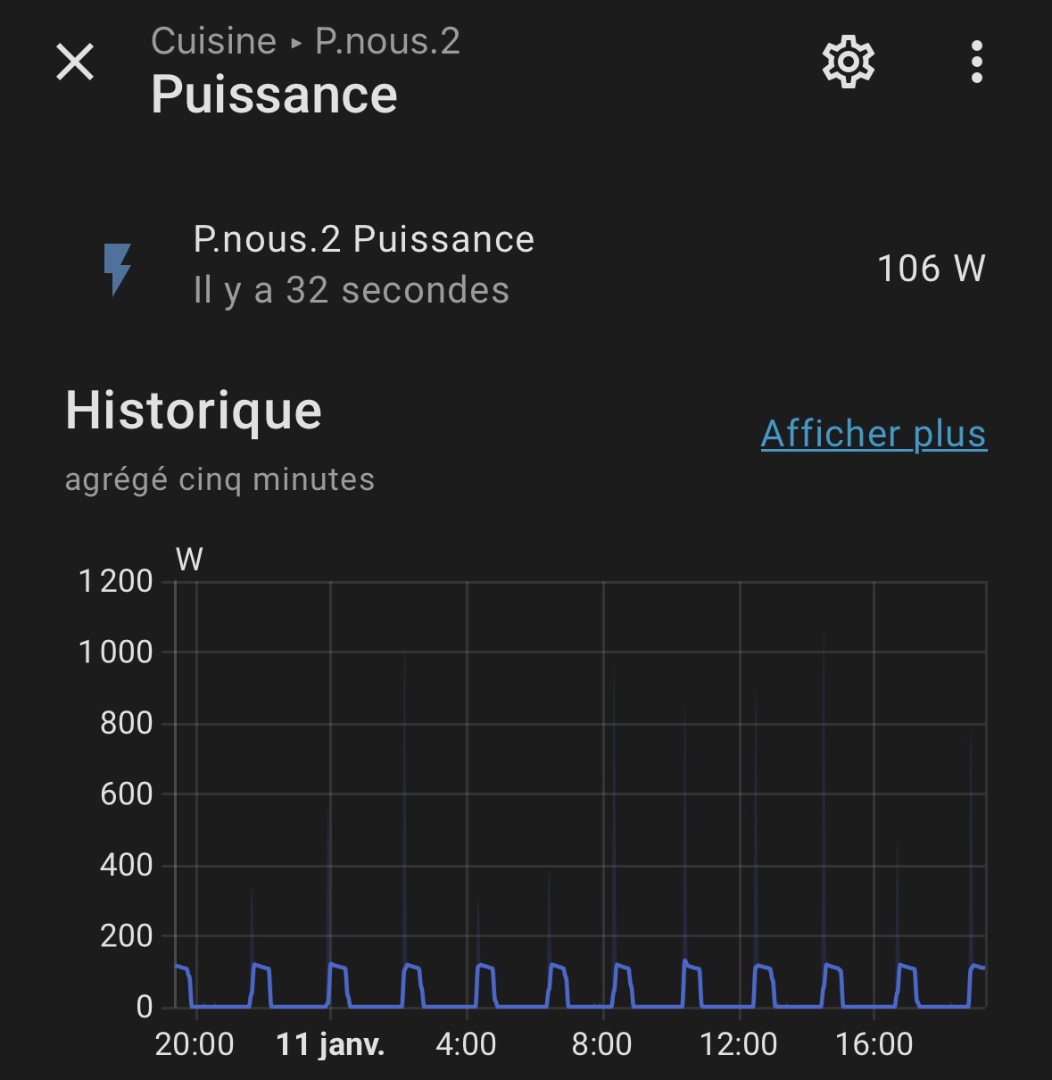

Pour mon frigo par exemple qui fonctionne à intervalles réguliers pas de souci, l’affichage reste correct. Par contre dès qu’on a de longues périodes sans rien alors c’est un peu du n’importe quoi, comme ici avec mon caisson de basse.
La visu de la carte capteur, puis les données exactes quand on clique dessus.
Comme vous le voyez, la vue sur le panneau ne ressemble absolument à rien.
Y’a-t-il possibilité de corriger ça ou bien je dois absolument passer par une carte carte ?
Merci !

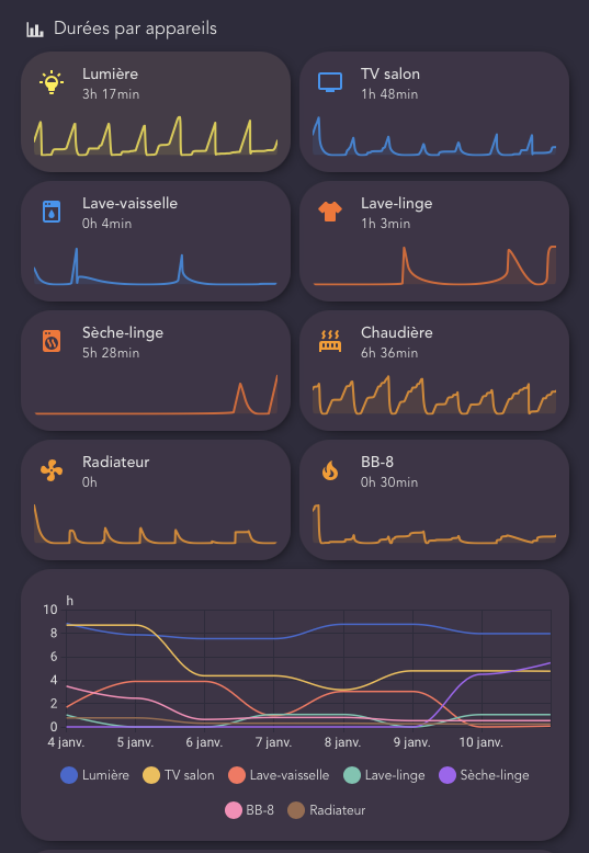

Pourquoi autant de cartes ?

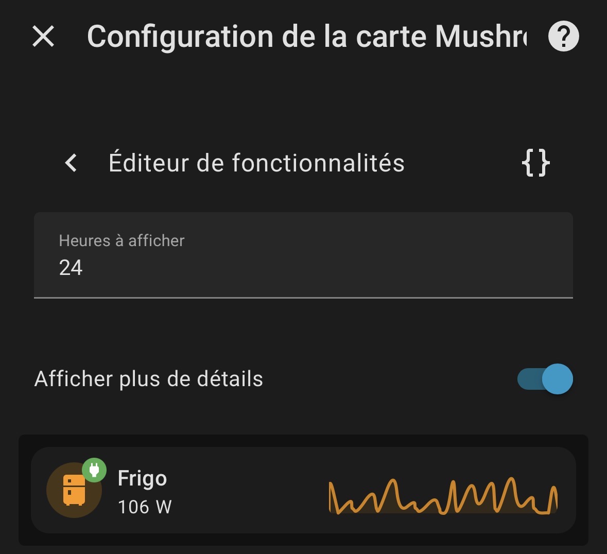

La carte tile embarque un graph, paramètrable sur les détails et nombres d’heures.
Exemple :
Perso je trouve ca cool.
Pour + de détails, je vais passer sur une carte plus détaillée, regroupant tout ce que j’ai besoin.
Exemple :
Ou bien sous forme de barres selon le besoin.

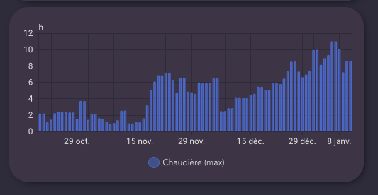

Exemple :

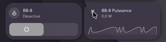

Tu parles de la carte tile présente sur HA ? Je ne vois pas où lui faire afficher des graph.

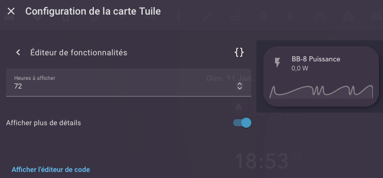

Oui la carte Tile. Il y a l’option fonctionnalité en bas du menu.
Furax
Janvier 13, 2026, 6:48
6
Ah tiens, je n’avais jamais fait attention à ça, merci !
Ca donne un graphique beaucoup plus proche de la réalité que la carte capteur !
