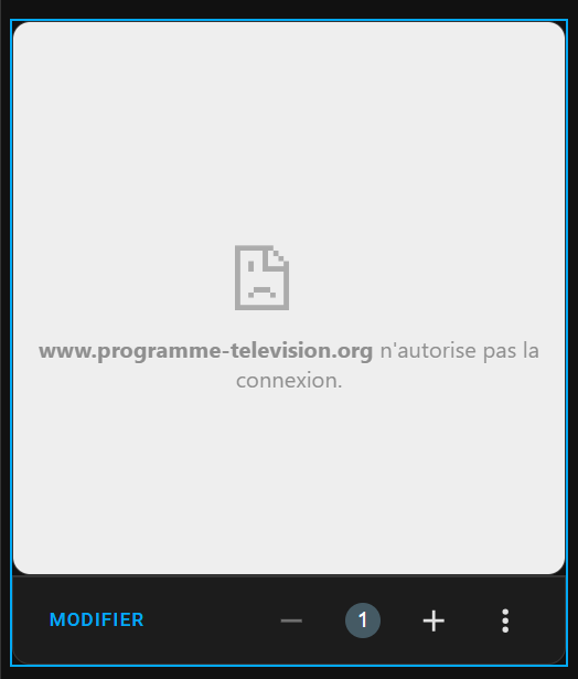

J’ai un problème d’affichage des cartes web :
type: iframe
aspect_ratio: 100%
url: >-
  https://www.programme-television.org/programme-television-hier?no_layout&france-tv
Mes cartes web fonctionnaient très bien auparavant mais depuis quelques temps elles ne s’affichent plus. J’ai depuis fait : màj diverses de HA, chgt de fournisseur d’accès internet dont box, chgt d’accès exter. DuckDNS+Nginx, … et je ne saurais donc pas dire si ce non fonctionnement est lié à l’une de ces évolutions.

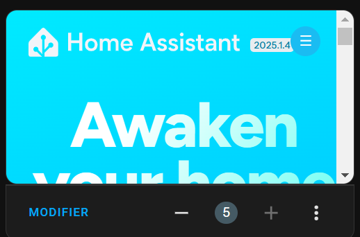

Si j’intègre l’exemple proposé par HA, elle a l’air de fonctionner :
type: iframe
url: https://www.home-assistant.io
aspect_ratio: 50%

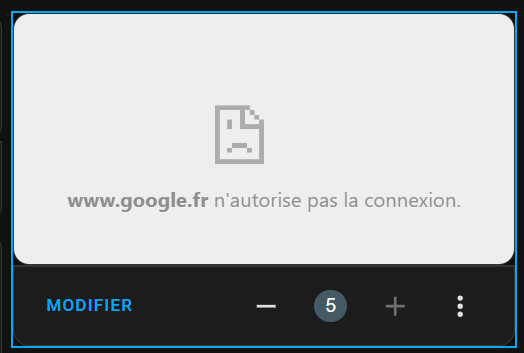

Et ne fonctionne pas quelque soit la page web chargée :
type: iframe
url: https://www.google.fr/
aspect_ratio: 50%
Avez vous une idée de l’origine du blocage ?

Il m’a donné bien l’idée ce truc :slight_smile:
Je ne sais pas pourquoi mais j’ai trouvé une autre solution qui fonctionne chez moi :
type: iframe
aspect_ratio: 100%
url: https://www.programme-tv.net/
EDIT : Ce que j’ai compris , c’est que le site n’autorise pas a afficher en iframe

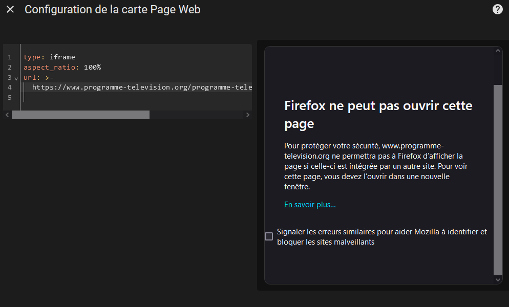

Dans les logs ne trouves tu rien sur same-origin, cross-origin, c’est un point à vérifier en premier.
En WEB l’insertion d’une page d’un autre domaine dans une iframe peut être interdit, sécurité.
Sur HA à voir comment c’est paramétré, je n’utilise personnellement pas d’iframe et pas sur mon PC pour tester ce que ça donne chez moi.
Bob
perso ça me donne ça, je n’ai aucun soucis pour afficher d’autres iframes
https://support.mozilla.org/fr/kb/page-erreur-reseau-xframe?as=u&utm_source=inproduct
Exact. Le lien de @foudepc83 est correct
et effectivement le site pour des raisons de sécurité bloc l’adresse (anti click-jacking).
