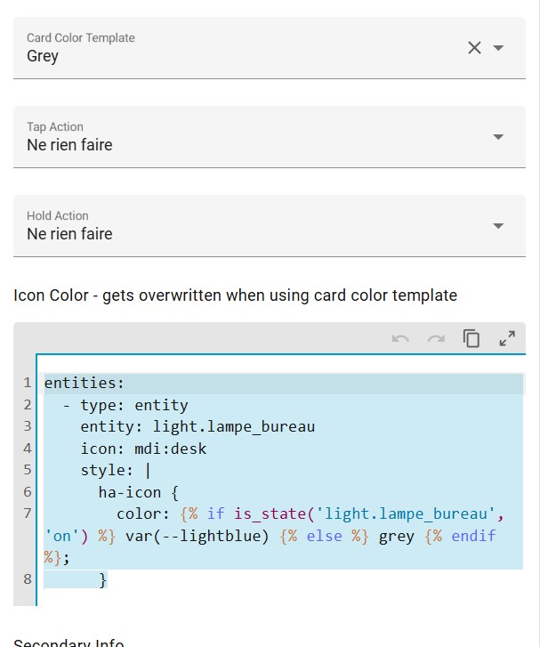

Carte custom : Room Card Minimalist : comment changer la couleur de l’icone
On t’a pourtant écrit au dessus (@Bob comme moi…) de ne pas mettre template grey ET icon color…
Mettre icon color ne sert à rien si tu n’enlèves pas template: grey (en tout cas d’après ce qui est écrit sur l’interface) !
Icon Color - gets overwritten when using card color template
ça signifie en Français icon color sera surpassé (ignoré) si vous utilisez card color template
Alors plutôt que de demander à Chat GPT essaie déjà ce que les humains t’ont dit:

  • 2/ essaie d’enlever le template grey.

  • 3/ essaie le template light blue:

  • 4/ si tu veux utiliser un template dans icon color, lis la doc, c’est sûr que ce n’est pas comme chatGPT te l’as écrit…
