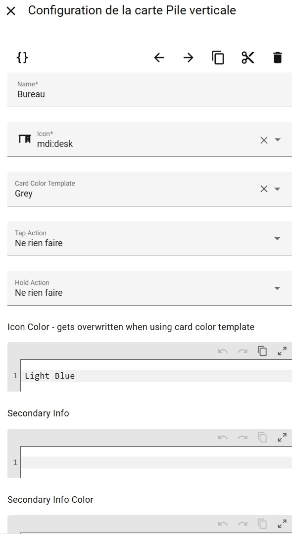

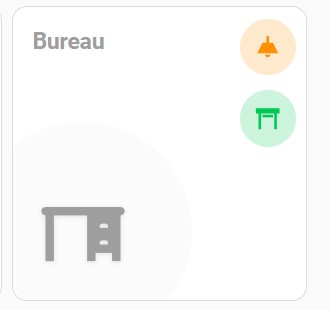

Je souhaite faire basculer la couleur grise de la pièce Bureau vers bleu lorsque la lumière du bureau est allumée.
background_type: color
type: custom:room-card-minimalist
icon: mdi:desk
card_template: grey
tap_action:
  action: none
hold_action:
  action: none
use_template_color_for_title: true
use_template_color_for_secondary: true

As tu lu l’interface graphique:

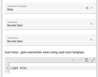

Ton icon color semble ne pas être effectif si tu utilises un template (Grey dans ton cas).
non ça ne fonctionne pas
essaie d’enlever ton template grey pour voir si ça marche…

Il semble y avoir des template tous fait et le moyen de contrôler tous les elements un par un. Mais les deux sont probablement incompatibles comme écrit dans l’interface que tu postes:

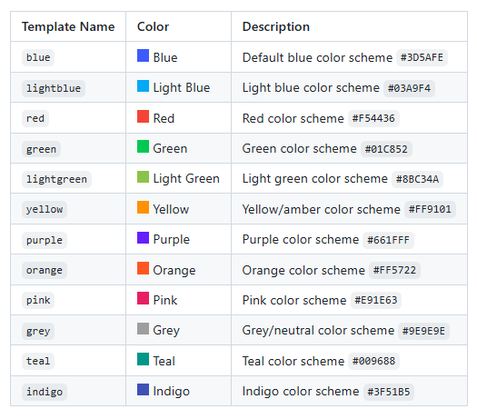

Autre option, au lieu du template grey, essaie le template lightblue
attention visiblement c’est lightblue et pas Light Blue ou light blue

Icon Color - gets overwritten when using card color template

On t’a pourtant écrit au dessus (@Bob comme moi…) de ne pas mettre template grey ET icon color…
Mettre icon color ne sert à rien si tu n’enlèves pas template: grey (en tout cas d’après ce qui est écrit sur l’interface) !
ça signifie en Français icon color sera surpassé (ignoré) si vous utilisez card color template

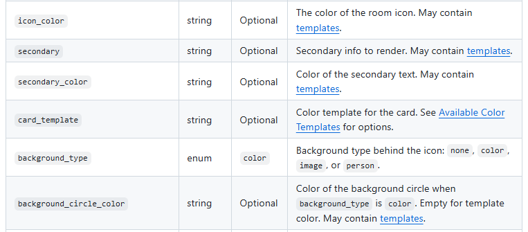

  • 4/ si tu veux utiliser un template dans icon color, lis la doc, c’est sûr que ce n’est pas comme chatGPT te l’as écrit…

J’ai corrigé le titre comme vous me l’aviez demandé. Merci pour votre aide ! J’ai tout essayé, mais la bascule de couleur ne fonctionne pas (je pense que c’est un problème avec le choix des entités en mode template). J’ai bien lu la documentation, mais elle ne parle pas du changement de couleur. Je suis également nul en programmation, désolé de vous embêter.

Tu peux essayer de reprendre ce type de template JINJA2 dans « icon color » , un truc du style:
{% if is_state('light.lampe_bureau', 'on') %}
blue
grey

ça fonctionne avec ce fameux JINGA2 (j’ai bien cherché même avec ChatGPT) !
blue
grey

Un rendu de ta carte alors ?
Tout fini bien :slight_smile:
