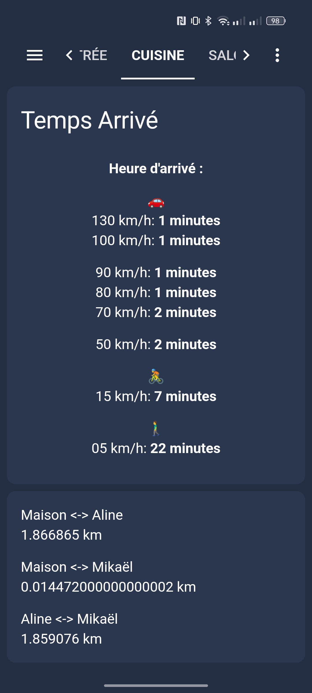

Je partage une carte que je me suis fait , je voulais connaitre la distance et le temps qui me faut pour rentré chez moi.
Cela grâce a votre smartphone
La carte :
Remplacer :
49.xxxxx, 2.xxxxxx, par les points de votre domicile.
Device_tracker : mettre votre smarphone
<center><b>Heure d'arrivé : </b><center>
130 km/h: <b>{{ ((distance( 49.xxxxx, 2.xxxxxx, 'device_tracker.xiaomi'))/130*60) | round(0) }} minutes</b>
100 km/h: <b>{{ ((distance( 49.xxxxx, 2.xxxxxx, 'device_tracker.xiaomi'))/100*60) | round(0) }} minutes</b>
90 km/h: <b>{{ ((distance( 49.xxxxx, 2.xxxxx, 'device_tracker.xiaomi'))/90*60) | round(0) }} minutes</b>
80 km/h: <b>{{ ((distance( 49.xxxxx, 2.xxxxx, 'device_tracker.xiaomi'))/80*60) | round(0) }} minutes</b>
70 km/h: <b>{{ ((distance( 49.xxxxx, 2.xxxxx, 'device_tracker.xiaomi'))/70*60) | round(0) }} minutes</b>
50 km/h: <b>{{ ((distance( 49.xxxxx, 2.xxxxx, 'device_tracker.xiaomi'))/50*60) | round(0) }} minutes</b>
15 km/h: <b>{{ ((distance( 49.xxxxx, 2.xxxxx, 'device_tracker.xiaomi'))/15*60) | round(0) }} minutes</b>
05 km/h: <b>{{ ((distance( 49.xxxxx, 2.xxxxx, 'device_tracker.xiaomi'))/5*60) | round(0) }} minutes</b></center>
Ensuite si vous souhaité connaitre la distance entre vos enfants, Femme, maîtresse ( chuuuttttt )
il faut suit de faire ceci:
type: markdown
content: |
{{ distance('device_tracker.xiaomi', 'device_tracker.realme') }} km
Voila une fois mis en place, lorsque que je suis sorti faire des courses
