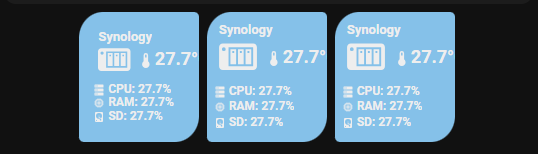

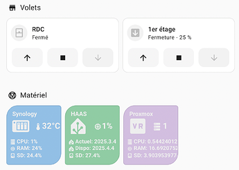

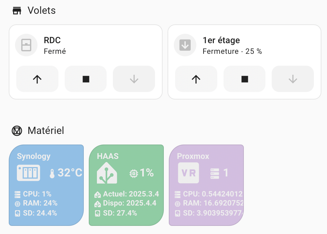

Je suis en train d’améliorer mon DashBoard de mon Home Assistant.
Je rencontre deux soucis et je souhaiterai mettre en place une tap_action.
Soucis:

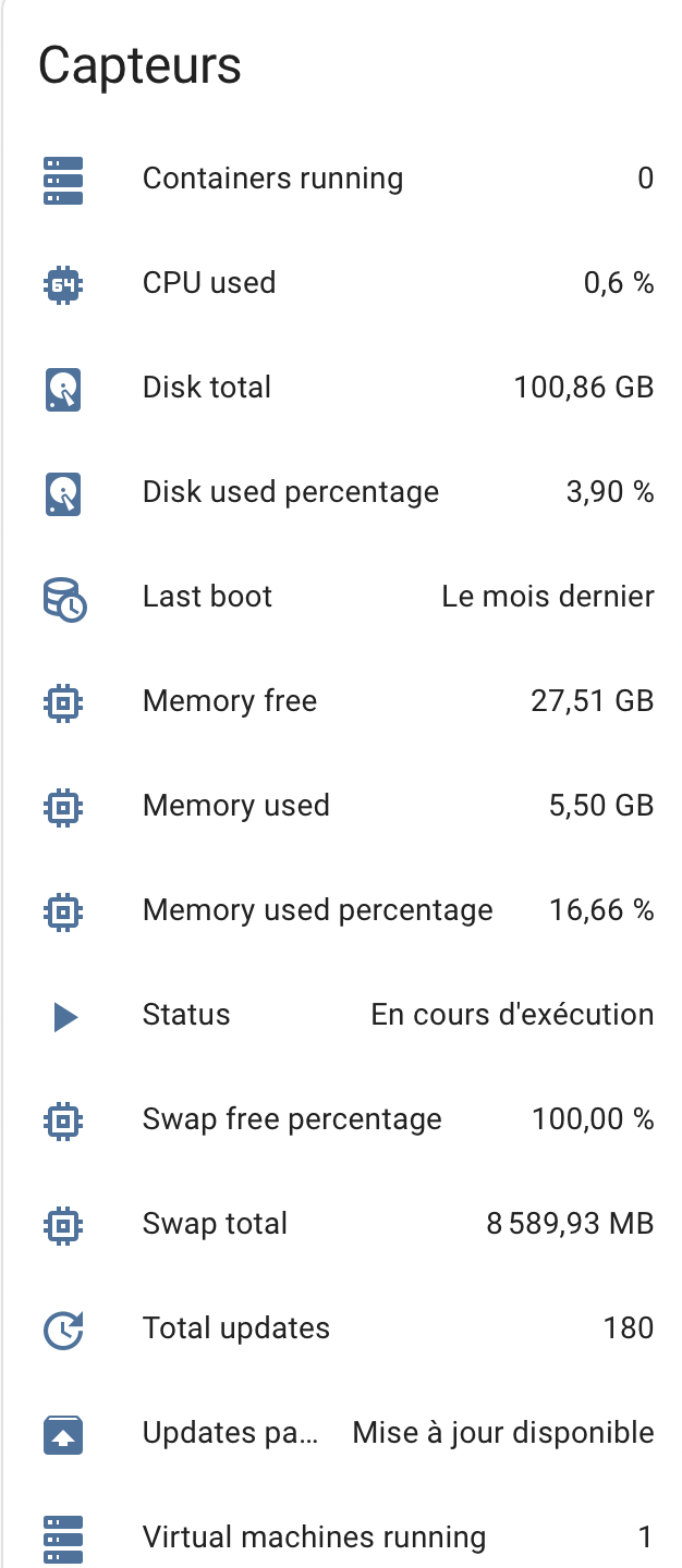

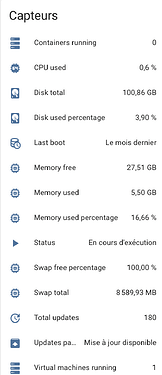

  • J’aimerai pour avoir des pourcentage sur ma carte en mauve, pourtant dans les service Proxmox je les ai bien en %.
  • Est il possible de pouvoir centrer les 3 cartes (c’est à dire la bleue/verte/Mauve)

format a 1 chiffre après la virgule.
parseFloat(states['sensor.temperature_humidity_sensor_exterieur_av_temperature'].state).toFixed(1)
pour centrer les cartes, tu peux ajouter un margin-left sur la première.
styles:
  card:
    - margin-left: 75px
Tu peux utiliser browser-mod qui te permet d’ouvrir un popup avec ta carte détaillée.
Si c’est sur un autre onglet du dashbaord, tu peux utiliser naviguer avec le tap_action.
Exemple :
tap_action:
  action: navigate
  navigation_path: /lovelace/0/
Bonsoir WarC0zes,
Merci bcp pour ton aide, j’ai pu tout modifier !
Bonne soirée à toi.
