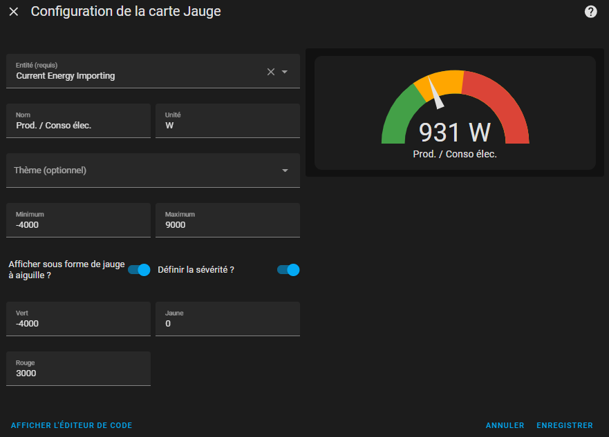

Je cherche à faire une gauge energy me permettant d’afficher ma consommation/export d’électricité en W. Cette gauge doit donc pouvoir afficher une valeur négative (avec un minimum correspondant au maximum de l’énergie que je peux produire avec mon installation photovoltaïque, ex. - 4000W) et une valeur maximum (qui doit correspondre au maximum permis par mon abonnement, ex.+ 9000W) et donc une aiguille qui oscillerait entre ces 2 extrêmes en fonction du bilan énergie à l’instant T.
Je précise que j’ai un capteur (et donc une entité) qui mesure en W en entrée de compteur (Enphase).
Pour le moment j’arrive à cela mais il n’affiche pas les valeurs négatives :
Ou si vous connaissez une carte type barre graph horizontal ou autre je suis preneur !
Merci d’avance pour votre aide!

je crois oui :
(je n’arrive pas à afficher en éditeur de code)

pour l’affichage, cela reste vide, bizarre :
J’ai fais un test, ca fonctionne les valeurs négative

Oui tu as raison. J’ai essayer avec une autre entité qui avait une valeur négative et cela fonctionne.
Il faut donc que je regarde du coté de l’entité que je voulais faire remonter qui ne doit pas être bonne.
Effectivement, en fait j’ai une entité qui m’affiche des valeurs négative, correspondant à ce que j’exporte, et j’ai une autre entité qui m’affiche des valeurs positives correspondant à ce que j’importe. Il faudrait que je combine les 2 dans la même gauge.
Tu peu utiliser c’est carte GitHub - custom-cards/dual-gauge-card: Dual gauge custom card for Lovelace in Home Assistant
