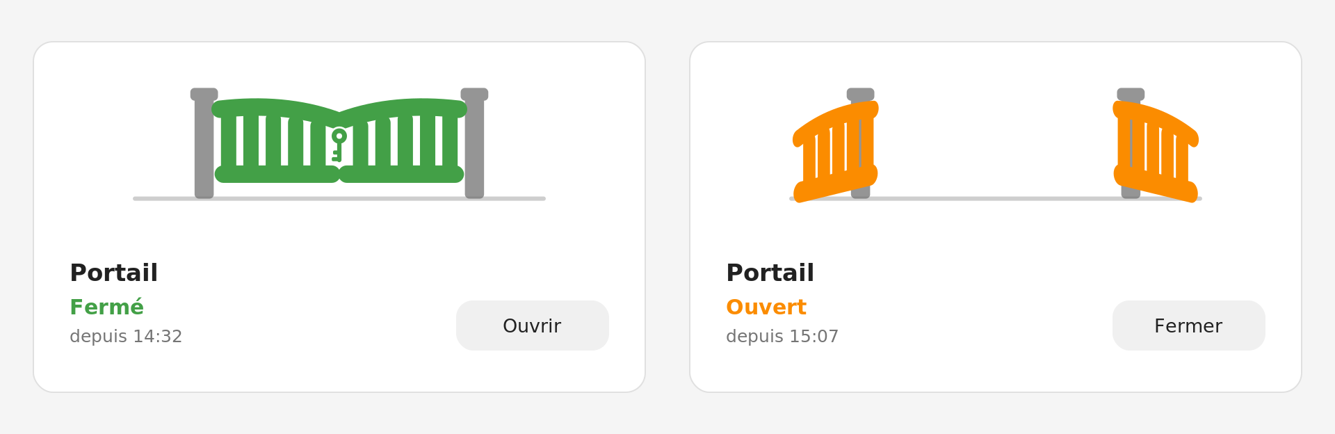

[Carte Lovelace] Gate Card - carte portail/portillon pour Home Assistant
J'ai un portail motorisé piloté par une impulsion RF (relais AirSend), et comme beaucoup de configs de ce type, le cover exposé par HA n'a aucune idée fiable de l'état réel du portail, seule une impulsion peut lui être envoyée, sans retour d'état. L'état fiable vient de capteurs ouvert/fermé séparés (via shelly uni plus), consolidés dans un input_select.
Je n'ai rien trouvé d'existant pour gérer ce cas pourtant très courant (portail motorisé sans retour d'état fiable), donc j'ai fait cette carte : elle envoie les commandes vers le cover, mais affiche l'état consolidé fiable depuis une entité séparée, jamais de devinette sur l'état réel.
Fonctionnalités :
  • Deux types de portail : coulissant ou battant, avec illustration animée selon l'état
  • Normalisation d'état : reconnaît toutes les formulations possibles de votre entité d'état (fermé/closed/ouverture/opening...), insensible aux accents, avec surcharge explicite possible
  • Boutons contextuels sécurisés : seule la commande pertinente est affichée, et aucun bouton pendant le mouvement (une impulsion RF supplémentaire arrête ou inverse le portail)
  • Confirmation en deux appuis intégrée possible
  • Multilingue : anglais, français, allemand, espagnol, italien, néerlandais
Dépot personnalisé Github (tableau de bord pas intégration) : GitHub - ADNPolymerase/ha-gate-card: Home Assistant Lovelace card for gates: consolidated real state, per-state colors, animated illustration (sliding or swing) and safe contextual commands · GitHub
(Dépôt HACS personnalisé — soumission au store en attente)
Des retours sur d'autres configurations de portail que je n'aurais pas anticipées sont les bienvenus !

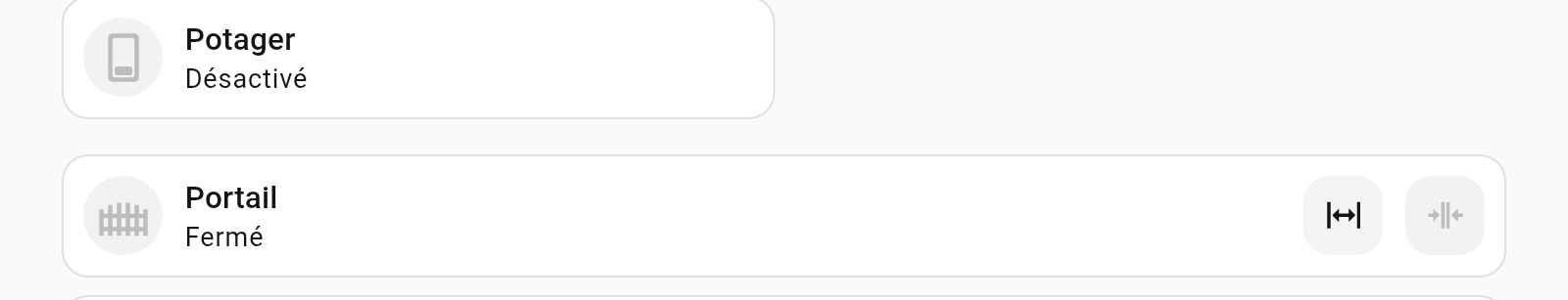

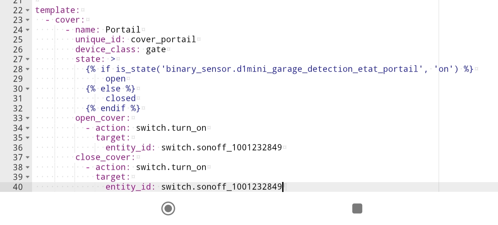

Tu dis n'avoir rien trouver pour ce cas particulier pourtant un simple template cover et une carte tuile font exactement ce que tu souhaitais faire, le design en moins.
Désolé pour la capture au lieu du code direct mais le copier coller merdouille sur ma tablette
Ca marche bien pour moi :+1:

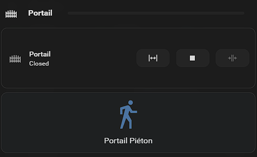

Exact, c'est ce que j'ai fait aussi
Avec un button-card annimé
Recording 2026-03-30 120811
Oui, j’avais quelque chose dans ce style au départ, mais bon… au milieu du reste de mon Lovelace, ça faisait un peu tache :slight_smile:

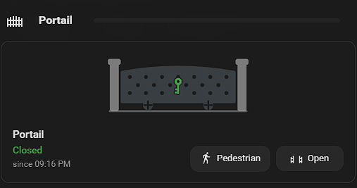

Bon… j'ai pas tenu :sweat_smile: C'est dans la 0.9.0, dispo à la mise à jour via HACS :
@Freeman59 pour ta question : tu as bon, mais en fait même pas besoin de state_map « Ouverture » et « Fermeture » sont détectés automatiquement par la carte. Et bonus : ton « En mouvement » l'est aussi maintenant, nativement. État bleu, animation, aucun bouton pendant le mouvement tu peux virer le mapping vers opening.
Au menu de la 0.9.0 :
Mode piéton (@Kro, c'était ta suggestion :wink:) : pointe pedestrian_entity vers le script/bouton qui fait ton ouverture partielle → un bouton Piéton apparaît quand le portail est fermé, l'illustration ouvre un seul vantail (ou la moitié du coulissant) avec un petit piéton dans l'ouverture, et seul Fermer est proposé tant qu'on est en mode piéton.
gate_type: garage : porte de garage roulante (coffre, lames, flèche pendant le mouvement) — @Freeman59 tu peux cocher une case de ta liste :grinning_face_with_smiling_eyes:
gate_type: door : portillon / porte d'entrée, en affichage d'état seul (pas de boutons).
Toujours dispo en 12 langues, russe inclus depuis la 0.8.1.
Le store banne et les rideaux par contre, ce sera vraiment après les congés :smiling_face_with_sunglasses:
Changelog complet : Release v0.9.0 — Pedestrian pass, moving state, door & garage · ADNPolymerase/ha-gate-card · GitHub

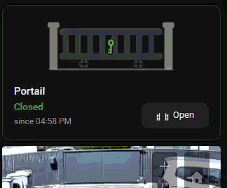

Génial cette carte, j'adore :slight_smile: Merci.
Par contre elle me fait loucher la clé verte au milieu du portail. Je ne comprend pas ce que cela apporte de plus que les annimations et le status du portail :sweat_smile:
Petit caprice personnel xD je peux mettre une option pour désactiver la clé ^^
… oups, déjà fait :sweat_smile: La 0.9.1 vient de tomber : show_key: false (ou décoche la case « Afficher la clé quand c'est fermé » dans l'éditeur visuel). Même chose pour le pictogramme piéton si jamais lui aussi te fait loucher : show_runner: false :grinning_face_with_smiling_eyes:
ah c good merci :smiley: il me fallait pousser la 0.9.1
j'ai plus qu'à m'amuser a reprendre les états d'attente. Pour la gestion de l'image IA j'vais voir si y a pas un truc plus poussé car j'ai bcp de faux positif (surtout la nuit) et la si j'dois lui expliquer que le portail est entre ouvert en mode piéton ca va être une cata. En tout cas merci pour cet add on c'est génial !
Je suis déçu, je pensais que c'était un Easter egg. J'ai essayé de déplacer la clé un peu partout, en vain. :rofl:
Non pas de problème avec celui la :sweat_smile:. J'ai quand meme testé et je n'ai pas l'impression que cela fonctionne. L'icone reste meme quand show_runner: false
