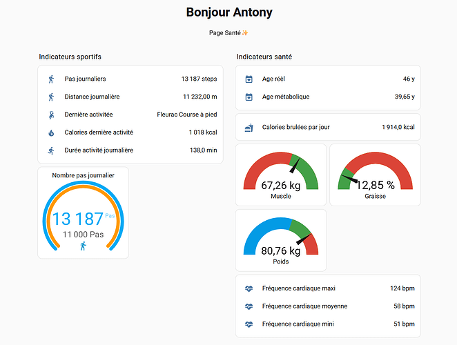

Génial vos jauges
Comment vous faites ça ?
Il suffit d’entrer du code dans une carte dashboard?

Tu peux aussi me partager comment tu as fait cela ?
Notamment les jauges avec le dépassement des objectifs
Ces jauges m’intéressent aussi

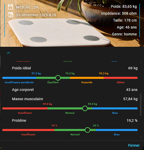

j’ai une balance xiaomi et j’utilise l’intégration :
et la carte qui va avec :
pas sur que ca fonctionne pour d’autre marque.
Super carte, oui elle ne fonctionne pas avec d’autres marques, c’est spécifique.

Dommage j’adore ce système de jauge / barre
Peux tu me dire commence tu faits ces jauges ?
Ha j’ai trouvé avec les cartes de bases

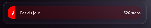

Voici un exemple rapide:
type: custom:bar-card
  - entity: sensor.garmin_connect_total_steps
    name: Pas du jour
    icon: mdi:walk
max: 10000
min: 0
positions:
  icon: inside
  indicator: 'off'
  value: inside
severity:
  - color: '#ff0000' # Rouge
    from: 0
    to: 2000
  - color: '#ff4500' # Orange-Rouge
    from: 2001
    to: 4000
  - color: '#ffa500' # Orange
    from: 4001
    to: 6000
  - color: '#99cc00' # Vert clair
    from: 6001
    to: 8000
  - color: '#008000' # Vert
    from: 8001
    to: 10000
style: |
  bar-card-card {
    border-radius: 12px;

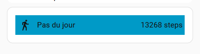

Sympa oui, mais j’aimerai une jauge qui gère le dépassement des objectifs :slight_smile:
la je suis sur par exemple à 13268/11000
Salut, tu peux nous partager le code ? :slight_smile:
simple et efficace !
Ce ne sont que des cartes de bases HA dans un dashboard en section.
Y’a pas vraiment besoin d’avoir le code pour le reproduire :sweat_smile:
