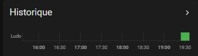

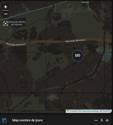

J’ai un problème depuis un bout de temps, à savoir l’enregistrement des parcours sur une carte map, comme sur cet exemple : https://forum.hacf.fr/t/presentation-et-ma-home-page/12173/7, mais je m’aperçois qu’à chaque rafraichissement de page ou autre, l’historique disparait.
Capture d'écran 2024-11-16 195614
Capture d'écran 2024-11-16 194119

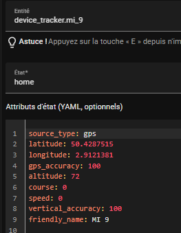

Capture d'écran 2024-11-16 194931

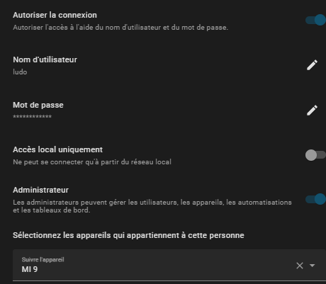

Je n’ai rattaché que mon téléphone à ma « person »

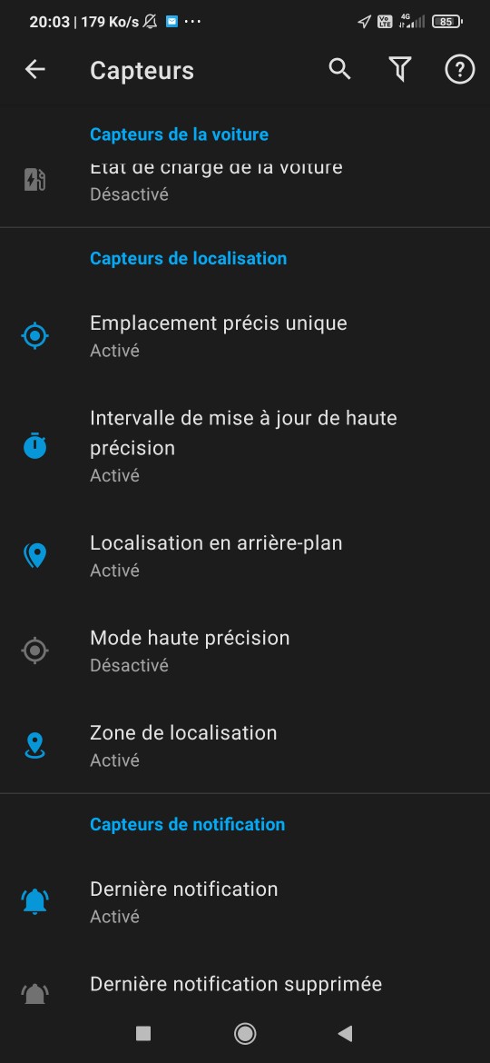

Et sur le téléphone :
Donc à quel endroit faut il paramétrer l’enregistrement des positions, ou qu’est ce que je fais de mal ?

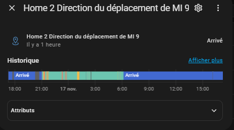

Pas mieux à 6h30, je vois bien mon image chez moi, pas déplacement depuis le boulot et pas d’historique.

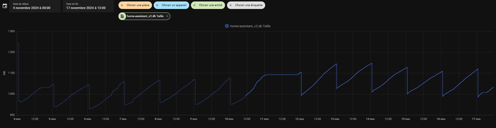

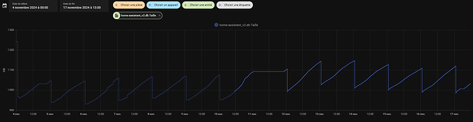

auto_purge booléen ( facultatif , par défaut : true )
Purger automatiquement la base de données chaque nuit à 04h12 heure locale. La purge empêche la base de données de croître indéfiniment, ce qui prend de l’espace disque et peut ralentir Home Assistant. Si vous désactivez cette option, auto_purge il est recommandé de créer une automatisation pour appeler recorder.purgepériodiquement la fonction.
l’auto purge est désactivée :frowning:

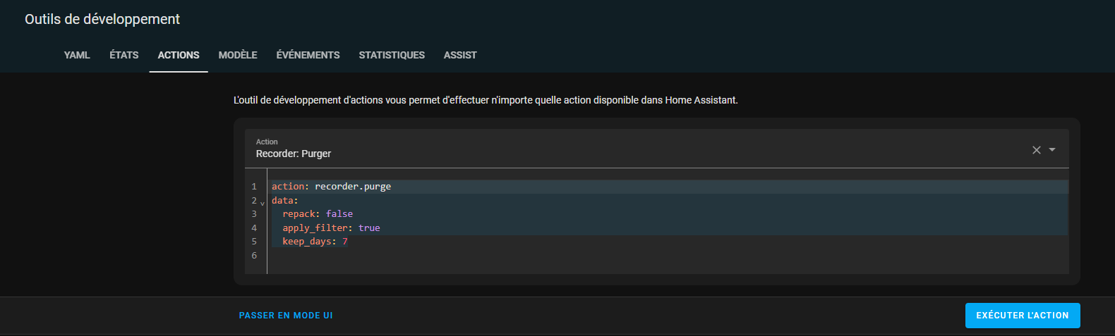

fais une purge dans outils de dev et actions avec l’action recorder.purge:
action: recorder.purge
  repack: false
  apply_filter: true
  keep_days: 7

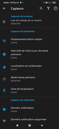

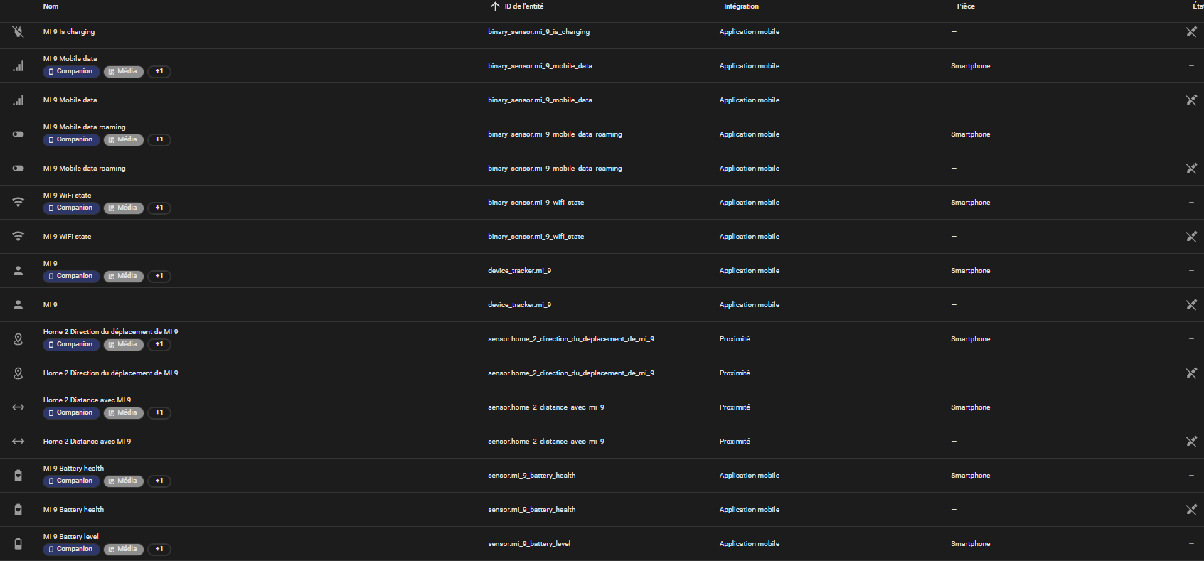

2 choses bizarres :
Le capteur de direction est fonctionnel contrairement au capteur GPS

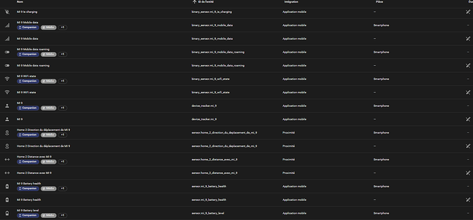

Capture d'écran 2024-11-17 171753
Du coup, j’ai supprimé l’app companion, tous les capteurs dans HA ont disparu,
réappairé l’app,puis les capteurs sont apparus dans les entités HA , et enfin leurs doubles sont arrivés.
Il faut supprimer l’application, puis redémarrer HA. Puis, tu réinstalles l’application.
Vide le cache de ton navigateur ou cas ou aussi.
