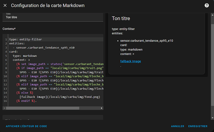

mais il m’affiche les commandes de tête
Screenshot_20231115_102452
L’indentation me parait correct.
Et, question subsidiaire : comment puis-je centrer l’image par rapport au texte ?
Là je pense que tu t’es trompé dans ce que tu a mis la case…
Etant donné que dans le yaml que tu partages tu n’a pas ms le titre, je parie que tu as copié le code comple yaml de la carte markdown, dans une carte markdown que tu as ajouté avec l’interface graphque…
T’s dû faire un peu comme ci-dessous… dans la case contenu, tu ne dois qu’y mettre ton content, rien d’autre…
Et dire que j’ai cherché comme un c… (bip …) depuis hier, pourquoi cet affichage bizarre.
Un très grand merci à toi

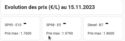

Screenshot_20231115_220427
EDIT : aujourd’hui
Screenshot_20231116_105301
  • Changement du titre d"évolution des prix…" en « Tendance des prix… »
  • Flèche vers le haut pour le diesel
Un dernier point à régler. Centrer en hauteur ( ou sur la partie basse du texte) l’image (le trait sur l’image) par rapport au texte à gauche de l’image

Screenshot_20231116_145625
Le titre change de couleur en fonction der la tendance
bleu, statut quo
vert, diminution
rouge, augmentation
EDIT:
Peut-on centrer en hauteur ( ou sur la partie basse du texte) l’image (le trait sur l’image) par rapport au texte à gauche de l’image
