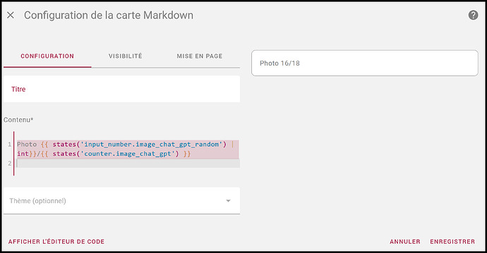

Quelqu’un pourrait il me dire comment centrer et mettre en gras du texte ds une carte Markdown ?
Photo {{ states('input_number.image_chat_gpt_random') | int}}/{{ states('counter.image_chat_gpt') }}

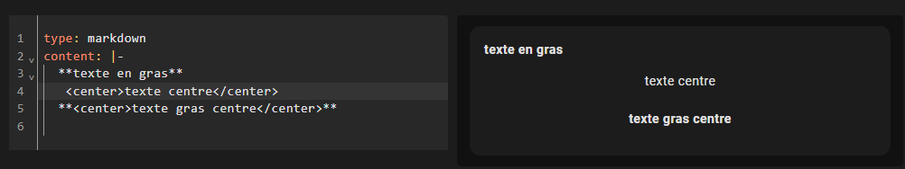

voici comment faire:
  **texte en gras**
  <center>texte centre</center>
  **<center>texte centre</center>**
Super ! Merci !

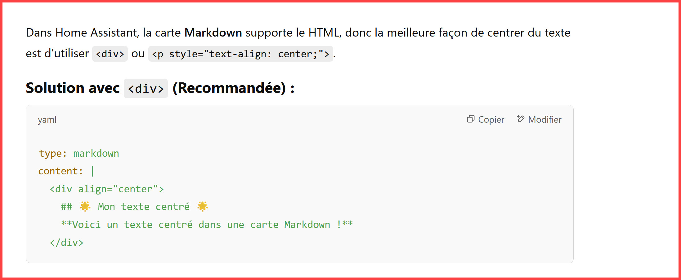

Sur ce coup Chat GPT a été incapable de m’aider !
Il me proposait :
type: markdown
content: |
  Photo {{ states('input_number.image_chat_gpt_random') | int }} / {{ states('counter.image_chat_gpt') }}
card_mod:
  style: |
    ha-card {
      display: flex;
      justify-content: center;
      align-items: center;
      height: 100%;
    .content {
      text-align: center;
Tout dépend comment tu lui a posé la question …
comment centrer du texte dans une carte markdown ?
Si tu arrives a avoir une résultat, dis le moi.
Sans lui dire que tu veux le faire dans/pour Home Assistant ?
J’ai essayé en lui précisant HA, et cela était ds le même chat que d’autres questions sur HA. Essaie et dis moi si tu y arrives !!
