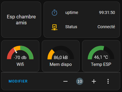

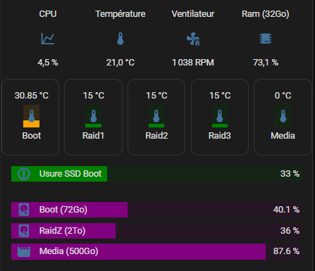

tu veux voir quelque chose comme çà pour ta machine?
Tu entends quoi par « cette entité »?
tu peux regarder ce sujet dans lequel je partage des cartes matériel :

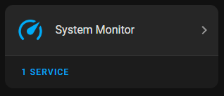

Après comme je ne usis pas clair sur ce que tu veux, et si la question est de savoir où trouver les valeurs, il y a une intégration à ajouter dans paramètres>appareils&services>intégration
Là il faut ajouter un intégraiton et chercher System Monitor.
Un fois ça fait, en cliquant sur le « 1 service » on voit un certain nombre d’entités inactives

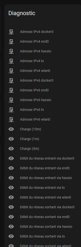

En cliquant sur le « +70 entités non affichées » ça donne la liste de toutes celles disponibles.

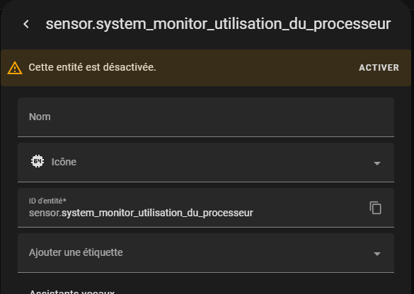

Pour en activer une il faut cliquer dessus, aller des dans les options:
Et cliquer activer.
Au bout de quelques secondes on voit l’entité apparaitre avec une valeur.
