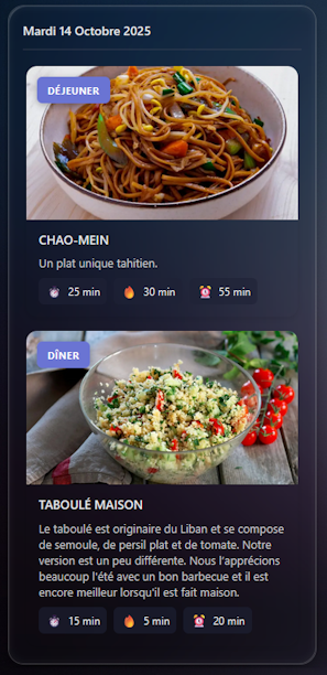

Une seconde permettant d’afficher vos repas du jour à 14 jours.
https://github.com/domodom30/mealie-card/raw/main/images/mealplan.png
Configuration visuelle de la carte :

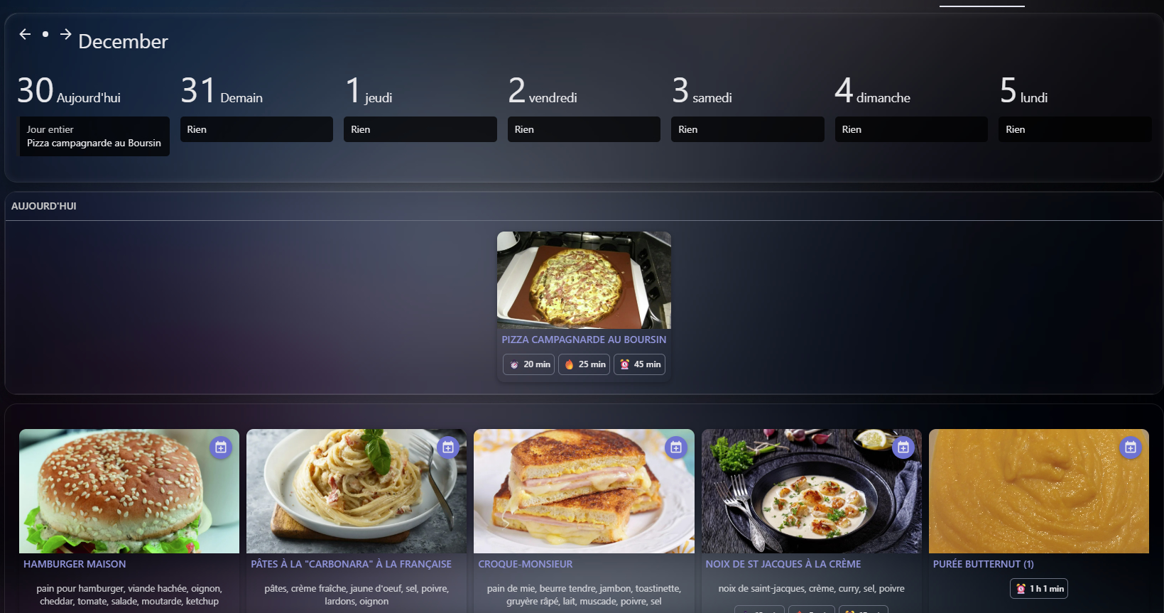

Je passais dans les parages pour te féliciter @Domodom .
Bravo pour le travail accompli ! :+1:
Chez moi je fais en sorte que ce soit le plus simple possible pour la famille.
J’ai créé un page entière pour le moment où l’on voit les recettes, ce que l’on mange ce soir et le calendrier pour 7 jours
Cela donne ça :
Le méga plus de la dernière version et la possibilité d’ajouter directement une recette depuis la carte dans le planning ! ça c’est génial !
Je n’ai plus qu’à ajouter des recettes.
Merci encore.
Olivier
