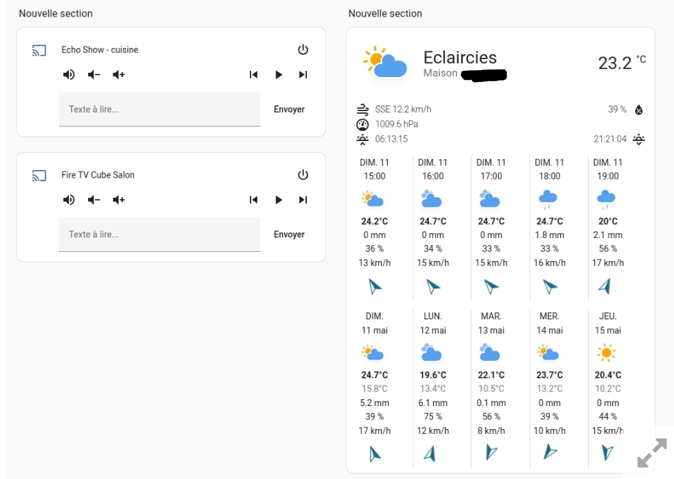

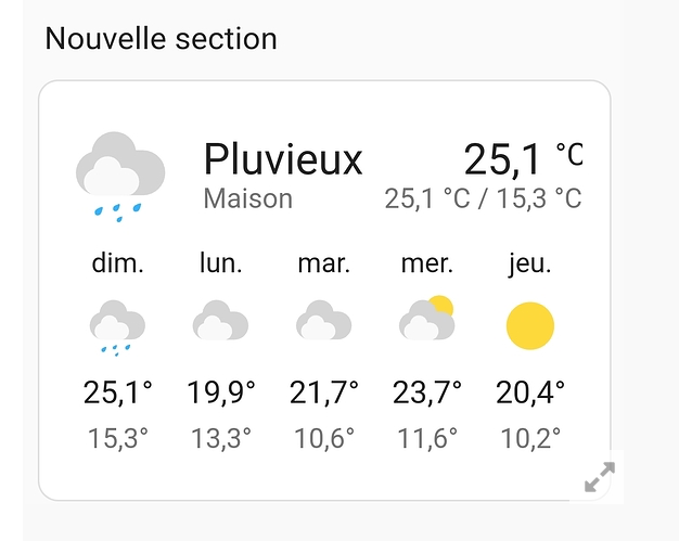

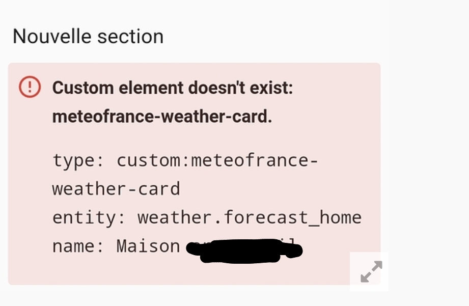

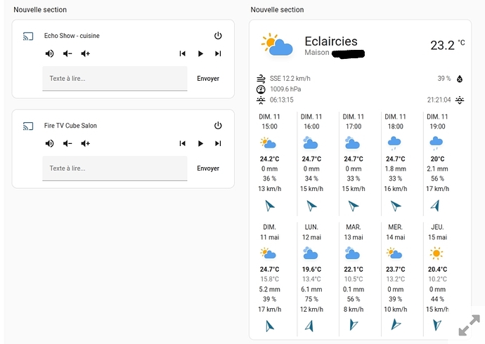

La carte Météo-France s’affiche correctement sur mon PC, mais sur mon téléphone portable ou mon iPad, il me dit que la carte n’existe pas ?
sur PC :
Sur Téléphone portable ou iPad :
J’ai testé d’éteindre le téléphone et la tablette puis redémarrer et le résultat est le même.

Il s’agit du même tableau de bord sur le PC et le portable?

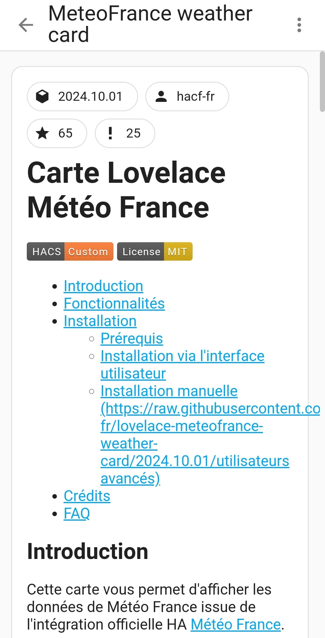

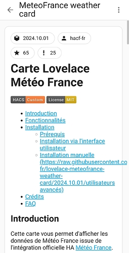

Il existe au moins 2 cartes Météo France:
GitHub - hacf-fr/lovelace-meteofrance-weather-card: :partly_sunny: Carte dédiée à l’intégration Météo-France pour Home Assistant.
GitHub - Imbuzi/meteo-france-weather-card: Weather Card with animated icons for Home Assistant Lovelace adapted to display all informations from Météo France integration
Oui c’est le même tableau de bord
C’est celle ci : (le 1er lien je pense)
Tu peux partager le code du dashboard qui ne fonctionne pas?
type: custom:meteofrance-weather-card
entity: weather.forecast_home

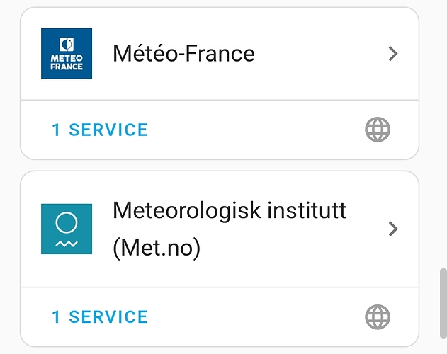

l’entité weather est bien de l’intégration météo france ?
J’ai 2 intégrations meteo, j’ai essayé avec les deux, même résultat.
Ça fonctionne sur PC et pas sur le téléphone et tablette.
Bizarre pas de souci sur pc ( chrome ), tablette ( android ) et mobile ( android ). Je suis en 2025.5.1.

La carte meteo de base fonctionne

A tu le même problème en passant par un navigateur web sur tes appareils mobiles ?
Si non, il y a de forte chance que ça vienne du cache des applications HA qu’il faut purger
On progresse en passant par Google chrome sur le téléphone sa fonctionne
Comment on fait cela ?
C’est bon j’ai trouvé, il faut aller dans paramètres/application du téléphone et sélectionner home assistant puis effacer les données/vider le cache

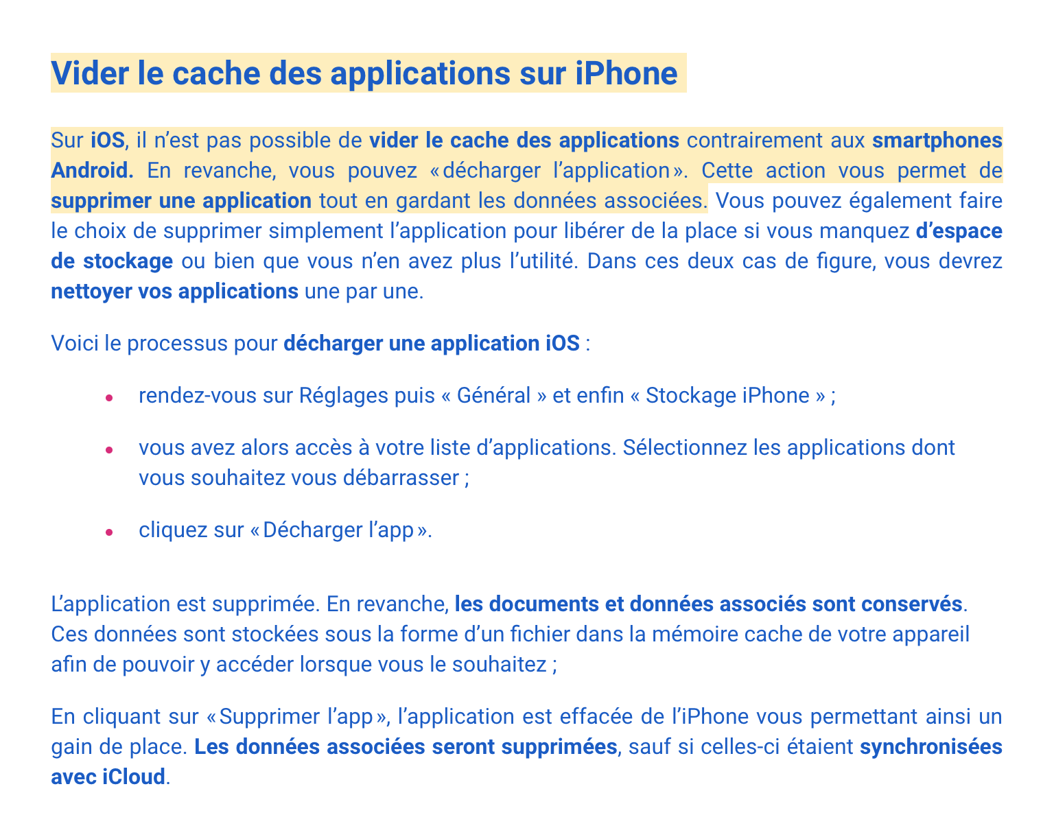

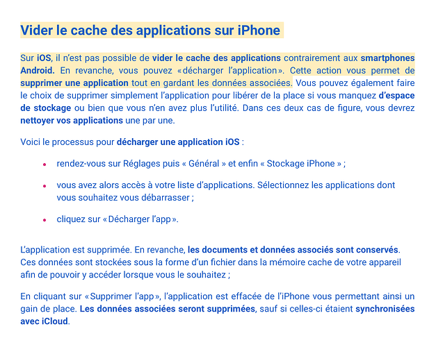

je ne trouve pas comment effacer le cache de home assistant.
Je viens de trouver :
C’est bon :+1:
