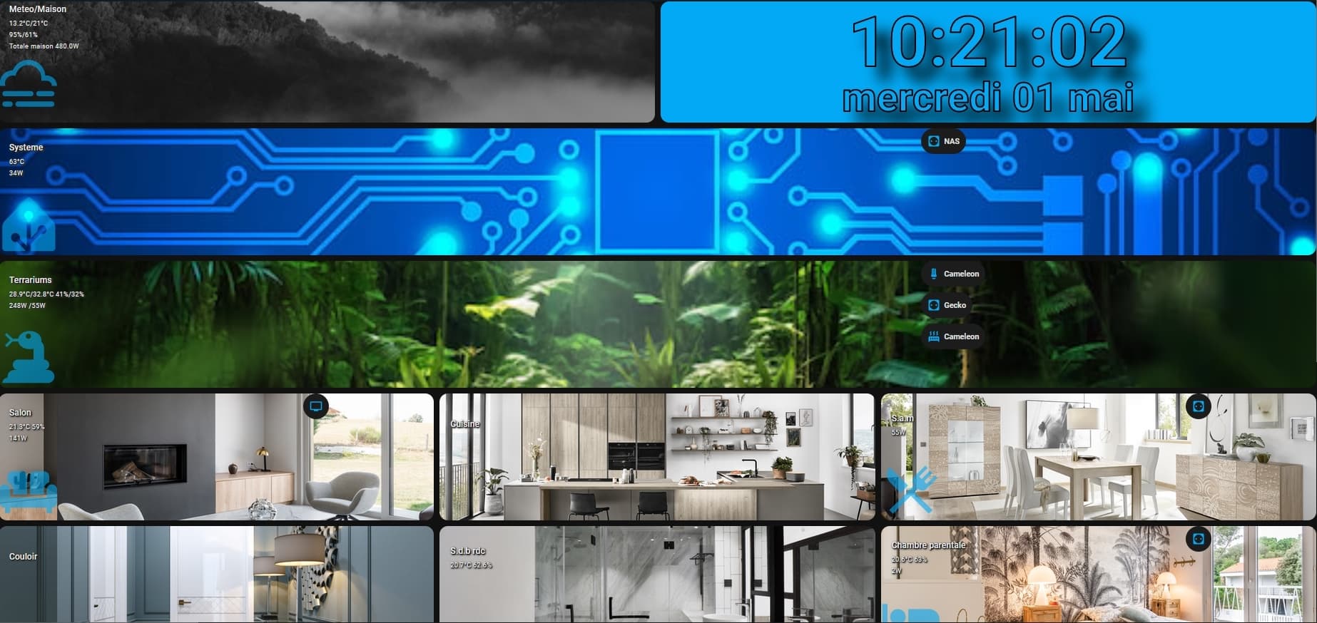

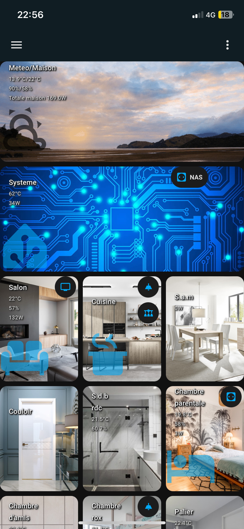

Bonsoir tout le monde , déjà un grand merci à toi @BBE pour ta carte j’ai récupéré ton code et pas mal retravaillé la chose (certains connaissent déjà mon Dashboard)
le dashboard telephone:
le dashboard pc:
J’ai coupler avec declutterring-card et bubble-card pour quelques chose d’assez visuel (le background de la carte météo et l’icône change en fonction de l’état du sensor,plus quelques trucs additionnels)
C’est top !
Tres belle reinterpretation!
Tu partages ton dashboard quelque part?
Merci , oui ici GitHub - RomainRou/dashboard-2024-2.0
Je fais des mise à jour fréquentes comme je suis toujours en train de trouver une idée à la con à mettre en place ou optimiser le code :rofl:, la il y a la base et de mon coter j’ai adapter a mes envie avec des conditionnel

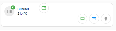

Super le tuto ! merci bcp. Je n’arrive pas à aligner les 4 icones :
Sans titre
J’essaie de chipoter dans les CSS mais je n’y comprends pas grand chose …
Merci pour le coup de main !
Fait voir le code de ta carte. Tu n’a pas du mettre la partie au bon endroit

C’est ça. Tu n’as pas mis la partie que tu as ajouté au bon endroit, il faut la mettre a la suite des autres cartes template sans ajouter
        chips:
Merci … quel c… je suis ;)- A force d’être dedans on ne voit plus rien
