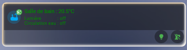

je travaille en ce moment sur cette carte et je veux changer les couleurs des textes
Et si possible pouvoir jouer sur les couleurs “lumière :” indépendamment de Circulation eau”
si off j’ai ceci
si on
Alors que mon code pour les couleurs des textes primary et secondary n’est pas cela.
La couleur du primary prend le dessus
mon code

en attendant votre retour. Merci
avec la nouvelle mise à jour de mushroom, la carte template à changer et n’utilise plus les variables du thème mushroom. Ça utilise les variables de la carte tuile.
Utilise ça pour changer la couleur primaire et secondaire, exemple :
card_mod:
  style:
    ha-tile-info$: |
      .primary {
        color: orange !important;
      .secondary {
        color: darkgrey !important;

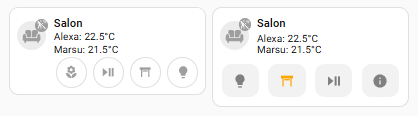

Avec la nouvelle version de mushroom (V5.0), on a désormais la possibilité d’ajouter des features à la carte mushroom template.
Ainsi on peut ajouter par exemple les features de la carte area directement dans une carte mushroom:
Même si les contrôles de la carte Area sont assez “brutaux” car on toggle toutes les lumières ou tous les volets à la fois, ce peut être suffisant selon les cas…
On peut également utiliser le projet custom-card-features pour ajouter des features sur mesures à la carte mushroom template:
On se retrouve alors avec une seule carte mushroom template, sans avoir besoin d’utiliser stack in card ou card mod.
le code

Enfin comme discuté avec Piitaya dans cette discussion, il semble qu’il nous prépare un moyen plus simple de faire des features customizables…
J’attend cette nouveauté pour refaire mon dashboard et éventuellement refaire ce tuto qui n’aura plus vraiment de raison d’être…
mais avec custom-card-features, tu n’utilises pas card_mod, car c’est intégré directement dans cette carte.
Ça revient au même, car plus lourd à charger.
c’est comme la carte bubble-card. Du moment que tu joue avec le CSS, c’est plus lourd :wink:
Exactement !
C’est pour ça que j’attend de voir ce que va sortir Piitaya concernant les features… J’espère un truc simple et efficace…

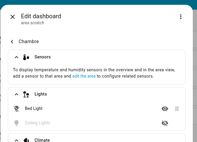

Je viens de faire un PR pour selectionner les entités a exclure.
Pas 100% satisfait du fait que ce param peut s’appliquer a tout et pas seulement les features. Mais bon c’est déjà ça pour ceux qui ne vont pas trifouiller le yaml des cartes
Oui, il a cette PR pour config le nom de la tuile qui fait doublon avec celle que j’avais commencé, ainsi que celle-ci pour aider à configurer l’info secondaire qui devrait aboutir.
L’ajout de variable pour la carte tuile dans le theme est également en bonne voix. Celle-ci y sera à priori.
ça ne rajoute pas de la fonction, mais ça permet de tuner un peu plus facilement la carte.
@jerome6994 tu as quelques indiscrétions ? :slight_smile:
Edit:
Je viens de découvrir que l’on peut déjà exclure par l’interface graphique des entités d’une carte area dans le dashbord area dès lors que l’on n’a pas pris le contrôle sur le dashbord
SI on prend le contrôle, les entités exclues sont bien dans la conf de la carte concernée.

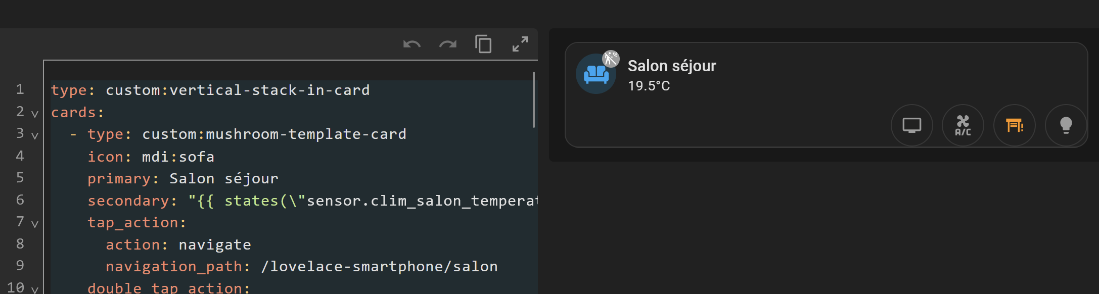

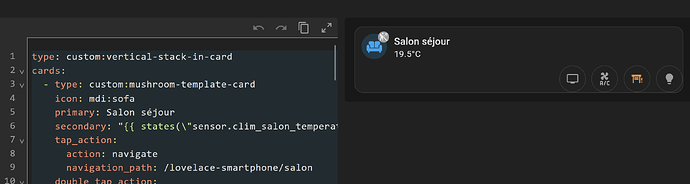

Je suis novice sur HA et j’avoue que je commence malheureusement à perdre patience.
Je ne comprends pas pourquoi lorsque j’appuie sur les chips cards il n’y a rien qui se passe ? Merci par avance pour votre aide.
type: custom:vertical-stack-in-card
  • type: custom:mushroom-template-card
    icon: mdi:sofa
    primary: Salon séjour
    secondary: « {{ states(« sensor.clim_salon_temperature_ambiante ») }}°C »
    tap_action:
    action: navigate
    navigation_path: /lovelace-smartphone/salon
    double_tap_action:
    action: navigate
    badge_icon: |
    {% if is_state(‹ binary_sensor.echo_salon_mouvement ›, ‹ on ›) %}
    mdi:motion-sensor
    mdi:motion-sensor-off
    badge_color: |
    orange
    grey
    color: |
    {% if is_state(entity, ‹ on ›) %}
    #03A9F4
    grey
    features_position: bottom
    area: salon
    entity: light.led
    icon_tap_action:
    action: perform-action
    perform_action: light.turn_on
    device_id: dd2820fbf1e75bfdb074cca20e247327
    color_temp_kelvin: 2423
    brightness_pct: 40
    hold_action:
    action: toggle
  • type: custom:mushroom-chips-card
    chips:
    • type: template
      entity: media_player.tv_tq65s95catxxc
      icon: mdi:television
      icon_color: |-
      blue
      grey
      tap_action:
      action: fire-dom-event
      browser_mod:
      service: browser_mod.popup
      title: TV
      content:
      card: null
      type: custom:tv
    • type: template
      entity: climate.clim_salon
      icon: mdi:air-conditioner
      icon_color: |-
      #03A9F4
      grey
      tap_action:
      browser_mod:
      title: Echo salon
      content:
      type: custom:stack-in-card
      • type: custom:mini-media-player
        entity: media_player.echo_jeanne
        source: full
        volume_stateless: false
        group: true
        artwork: full-cover
        tts:
        platform: alexa
        entity_id: media_player.echo_jeanne
        type: announce
        hold_action:
        action: navigate
        navigation_path: /lovelace-smartphone/echo
    • type: template
      entity: cover.salon
      hold_action:
      action: toggle
      tap_action:
      browser_mod:
      title: Volets du salon
      content:
      type: vertical-stack
      • type: custom:mushroom-cover-card
        entity: cover.volet_du_salon_apero
        show_position_control: true
        show_tilt_position_control: false
        show_buttons_control: true
        entity: cover.volet_du_salon_tv
        icon: |-
        {% if is_state(entity, ‹ open ›) %}
        mdi:window-shutter-open
        {% elif is_state(entity, ‹ closed ›) %}
        mdi:window-shutter
        mdi:window-shutter-alert
        icon_color: |-
        grey
        grey
        orange
    • type: template
      entity: light.0x84ba20fffe4b2581
      tap_action:
      browser_mod:
      title: Lumières salon
      content:
      • type: custom:mushroom-light-card
        use_light_color: true
        show_brightness_control: true
        show_color_temp_control: true
        show_color_control: false
        collapsible_controls: true
        entity: light.prise_lampadaire
        use_light_color: false
        show_brightness_control: false
        show_color_temp_control: false
        entity: light.prise_elephants
        entity: light.prise_cerisier
        entity: light.prise_tradfri
        icon: mdi:lightbulb
        hold_action:
        action: toggle
        icon_color: |-
        orange
        grey
        alignment: end
        card_mod:
        style: |
        ha-card {
        padding-top: 0px;
        margin-top: -8px;
        padding-bottom: 8px;
        padding-left: 8px;
        padding-right: 8px;

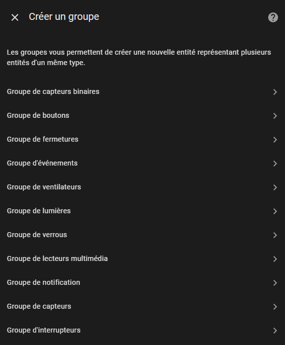

Fait des groupes pour les lumières et volets, puis ajoute l’entité du groupe dans ton popup.
Les groupes sont dans les entrées (paramètres/ services et appareils, onglet entrées).
Créer une entrée et créer un groupe.
