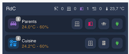

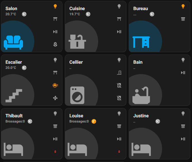

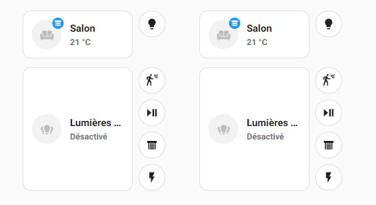

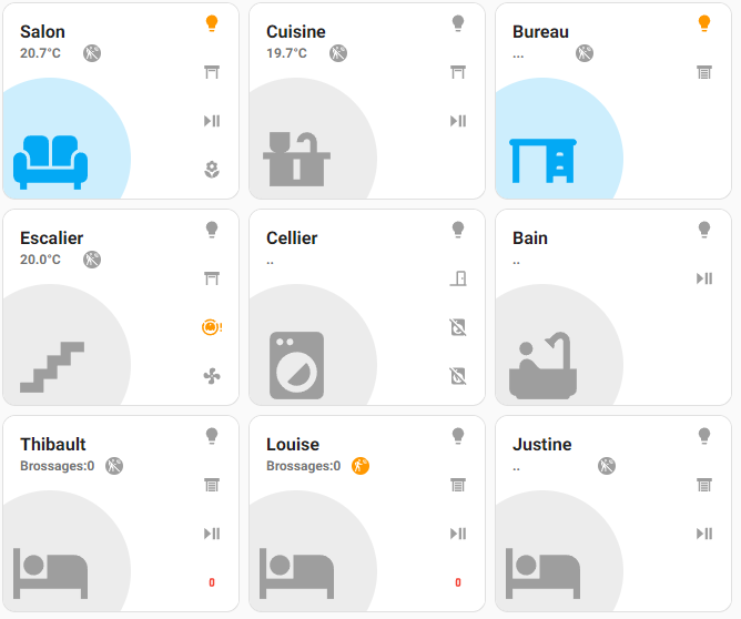

Avant - Après

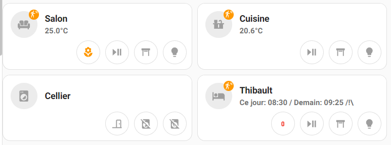

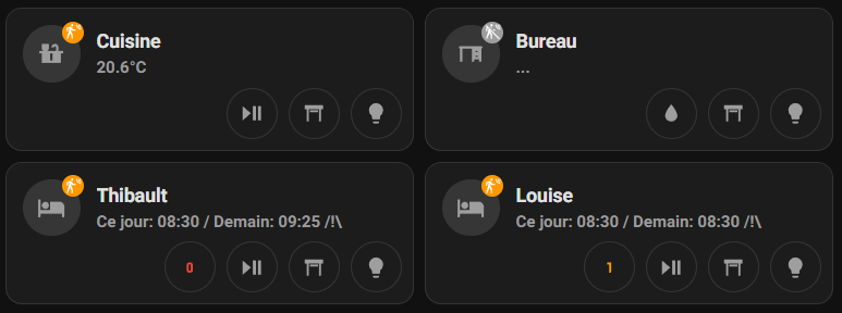

  • Par exemple pour le salon et la cuisine on est passé de ça (avec une ligne de mushroom chips et 9 cartes mushroom « standard »):
  • A ça avec deux « room card », plus compactes, un peu plus standardisées et avec plus de fonctions intégrées:

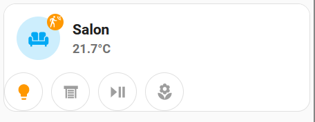

Ma room card pour le salon:
bien sur disponible en thème clair et en thème sombre

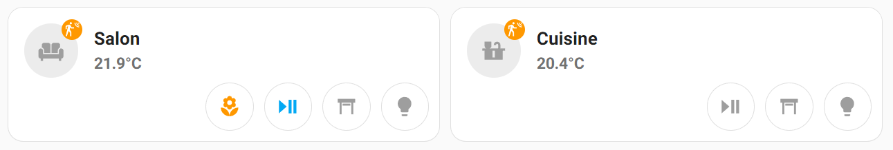

La structure:
Ma « room card » à base de mushroom est faite de la façon suivante: il s’agit de la fusion (vertical-stack-in-card) de deux cartes:
  • une carte mushroom template
  • une ligne de 4 mushroom chips.
Garce à la carte custom:vertical-stack-in-card, ces deux cartes superposées apparaissent comme une seule carte fusionnée.

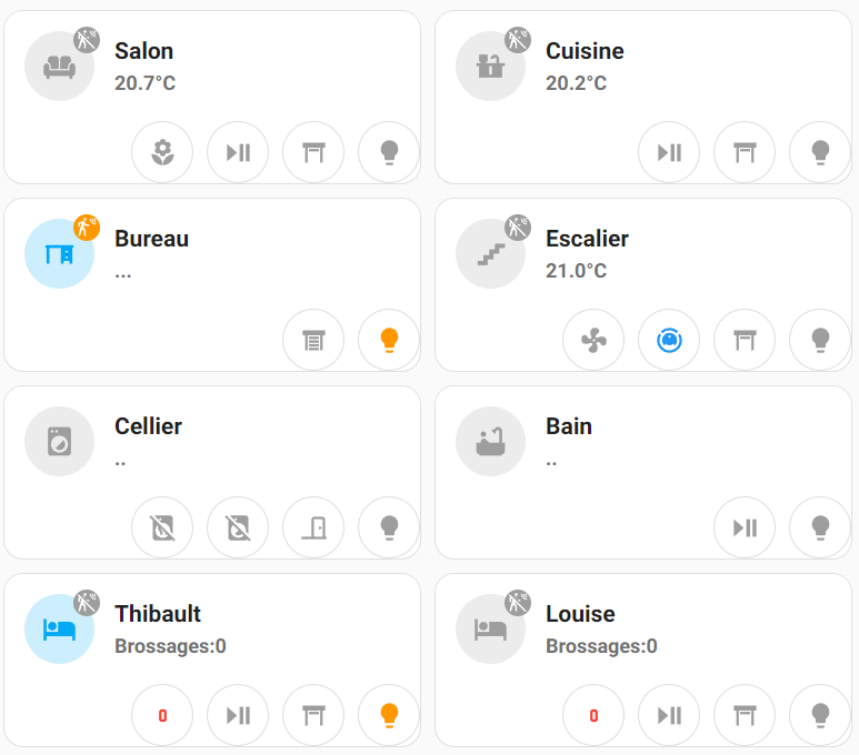

Il est bien sûr possible très simplement de modifier cette structure pour l’adapter à vos besoins
  • En changeant le nombre de Chips : aucune de mes pièce n’a pour le moment eu besoin de plus de 4 mini icônes. Mais il est toujours possible de remplacer les chips « template » que j’ai utilisé par des chips « conditionnal » histoire de n’afficher que les chips utiles.
  • En faisant plusieurs lignes de chips.
  • En ajoutant d’autres cartes dans ce stack in, certains ajoutent pas exemple une mini-graph-card pour tracer un sensor.
Il y a un peu de card_mod pour avoir des espacements plus jolis sur la ligne de chips, mais on peut faire sans si on veut simplifier (les chips sont alors collés à la bordure)…

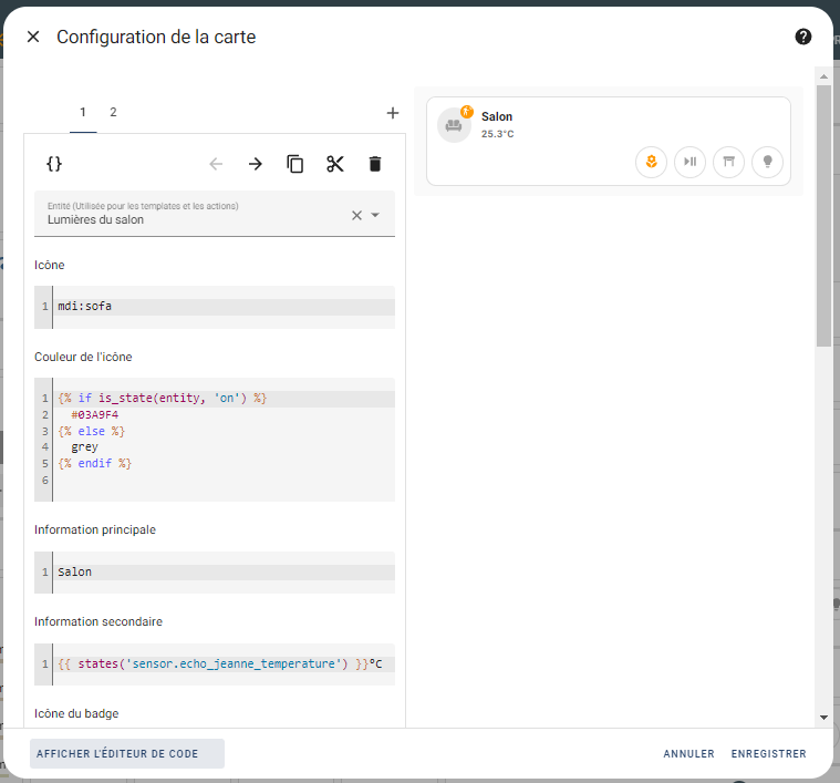

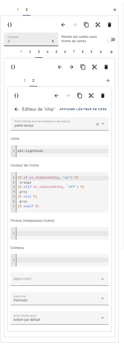

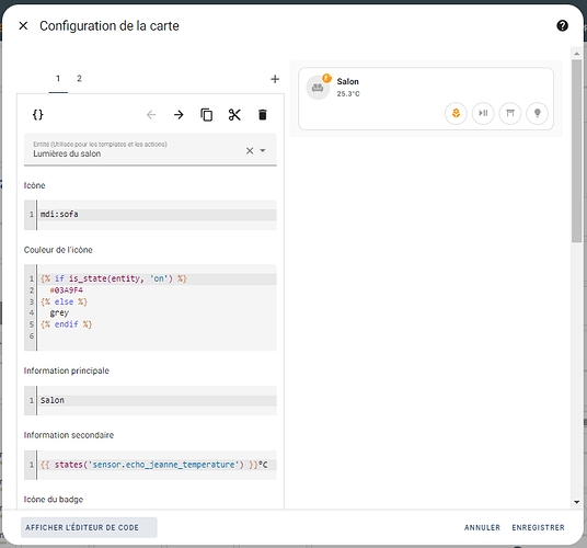

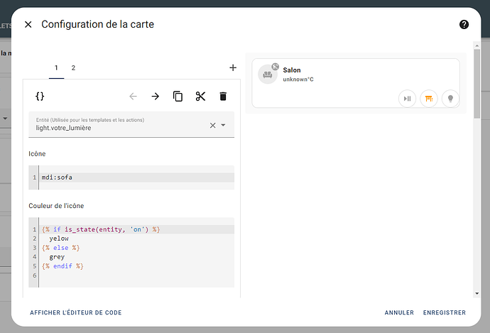

Pilotage par l'Interface graphique - UI
Parce que c’est l’ADN de mushroom, j’ai cherché à conserver le plus possible un pilotage par l’ interface graphique, ce qui limite aussi certains choix de mise en page de cette carte. On peut faire plus beau, ou plus compact, mais en général on passe en full YAML, et il existe alors d’autres cartes qui sont peut être plus adaptées que mushroom.
La carte vertical-stack-in conserve le mode graphique et on n’est pas obligé de passer en full YAML, ce qui reste donc cohérent de la philosophie des cartes mushroom qui sont totalement personnalisables dans l’interface graphique:
Les pop ups sont gérés par des « fire-dom-event » qui sont écrits en YAML dans la description des « tap-actions ». Il y a des pop-up sur tous les chips. Bien sûr on peut largement simplifier, surtout si on veut être 100% compatible de l’interface graphique… On peut simplement les remplacer par le « more info » de l’entité liée, mais on perd un peu en ergonomie. C’est le choix de la version du tuto simplifié…
Cependant, même avec les pop ups codés en YAML, l’interface graphique reste disponible. Tant qu’on ne modifie pas l’appui court, ce qu’on a définit en YAML reste actif, et le reste est modifiable dans l’interface graphique. On n’est forcé de passer en YAML que lorsqu’on veut modifier le pop-up du chip, et on peut revenir ensuite à l’interface graphique (la partie « appui court » semble vide, mais le pop up défini en YMAL reste valable):

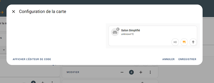

Note: Depuis plusieurs mois, suite à une MaJ Home assistant core, il y a parfois un bug connu de vertical-stack-in-card et l’interface graphique n’est plus disponible.

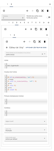

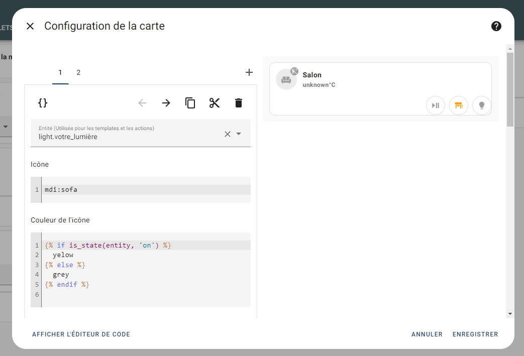

Vous pouvez bien sûr modifier le YAML directement en cliquant sur ‹ afficher l’éditeur de code › … Mais on peut aussi récupérer l’interface normale:
  • Cliquez sur annuler ou enregistrer.
  • Cliquez sur ‹ + ajouter une carte ›
  • ajoutez une carte « pile horizontale » par exemple
  • Cliquez alors sur annuler (le seul fait d’avoir ouvert l’interface graphique en mode pile horizontale suffit)
  • revenez modifier votre room card, l’interface graphique est disponible.
    Il s’agit d’un bug connu, mais avec ce contournement, ça marche…

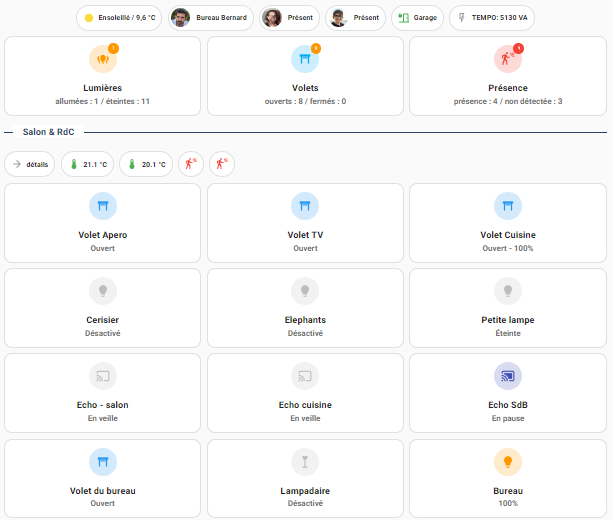

Pop Ups
La carte fait usage de pop up pour chaque appui court sur les chips (les doubles appui ou appui long permettent un usage rapide, ou des raccourcis spécifiques, voir fonctionnalités détaillées ci dessous):
Sur la lumière :
Sur les volets:
Sur le player:
Et même sur la plante :

Ci dessous la description détaillée de la carte salon. On s’appuie entierement sur les possibilités offertes par la carte mushroom template et les mushroom chips.
  • L’icône de la carte template (canapé) : son comportement (icône et couleur) est entièrement pilotable via l’UI, en particulier sa couleur dépend de l’état des lumières dans la pièce (c’est géré par un template dans l’UI)
  • Le titre est fixe, mais est entièrement définissable dans l’UI c’est l’info principale de la carte template (il pourrait être dynamique puisque c’est une carte template).
  • L’info secondaire affiche via un template la température dans la pièce (contrôlé par l’UI)
  • le badge de l’icône permet d’afficher l’état des détecteurs de mouvements (icône et couleur gérés par un template dans l’UI de la carte template), d’autre utilisations seraient possibles, mode de chauffage, alertes variées, mode auto/manuel, etc…
  • L’appui court sur l’icône du canapé (en fait sur toute la carte en dehors des chips…) est un raccourci vers une autre page dédiée à la pièce (contrôlé par l’UI) menant à une sous vue dédiée au salon.
  • L’appui long sur l’icône du canapé (en fait sur toute la carte…) fait basculer (toggle) le group « light » de la pièce (contrôlé par l’UI).
La ligne de « chips » permet d’afficher des boutons supplémentaires :
  • L’appui court sur l’icône d’ampoule ouvre un pop-up (basé sur browser mod) avec toutes les lumières de la pièce (contrôlé en YAML)
  • L’appui long sur l’icône d’ampoule fait basculer (toggle) la lumière principale de la pièce (contrôlé avec l’UI)
  • L’appui court sur l’icône de volet ouvre un pop-up (basé sur browser mod) avec tous les volets de la pièce (contrôlé en YAML)
  • L’appui long sur l’icône de volets fait basculer (toggle) le groupe des volets de la pièce (contrôlé avec l’UI)
  • L’appui court sur l’icône media ouvre un pop-up (basé sur browser mod) avec un mini mediaplayer avec tous les raccourcis qui vont bien pour gérer l’amazon echo de la pièce et les raccourcis pour envoyer certains types de musique en multiroom (contrôlé en YAML)
  • L’appui court sur l’icône de fleur ouvre un pop-up (basé sur browser mod) avec toutes les info du capteur miflora (contrôlé en YAML)

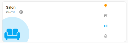

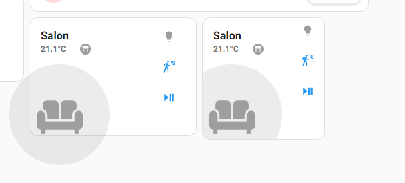

Variante Horizontale

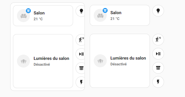

J’ai fait d’autres tests qui peuvent vous intéresser car on a là aussi un rendu très « mushroom » ou « tuiles » :
Cependant ici, avec le stack-in horizontal, on perd pour l’instant la capacité à passer par l’interface graphique; mais il y a une astuce pour la conserver (voir la 2eme version du code).

J’ai trouvé une variante pour pouvoir avoir cette version horizontale en gardant l’interface graphique: il suffit d’intercaler une carte pile horizontale!
il faut toujours:
  • les mushroom cards (template et chips en basique, light et cover dans les pop ups)
  • card-mod
  • vertical stack-in-card
  • browser-mod ( facultatif, utilisé pour tous les pop up)
  • mini-media (facultatif, pour le pop up du media player)
  • cutom flower card (facultatif, pour le pop up du mi-flora)
Par contre dans ce cas, la répartition des deux cartes est en mode 50/50. on peut donc avoir des cas où le texte est tronqué alors que les chips ne sont pas encore dessus:
Le contournement que j’ai trouvé c’est d’introduite du card_mod et le cas échéant de jouer sur margin-right dans la carte template pour autoriser le texte à déborder sur la moitié des chips et margin-left dans les chips pour autoriser les chips à déborder sur la partie template (dans l’exemple ci dessous c’est réglé pour un recouvrement très faible, mais à vous de bouger les curseurs).

Variante Carré
Cette variante ci ressemble plus à la carte « minimalist ». Elle a été mon option préférée durant un bon moment:
Ici on utilise beaucoup Card Mod pour mettre en forme la carte, et je n’étais pas sur de la pérennité ni de la facilité à maintenir cette carte à long terme (et j’avais pas mal de soucis en changeant de taille d’écran…) mais visuellement, ça marche très bien !
Je suis donc revenu à quelque chose de plus compact, de plus proche de mushroom visuellement, et aussi pour simplifier un peu le code (moins de card_mod), mais cette option mérite aussi qu’on s’y intéresse…

    entity: group.lumieres_salon
    icon: mdi:sofa
    icon_color: |
        #03A9F4
        grey
    primary: Salon
    secondary: '{{ states("sensor.echo_jeanne_temperature") }}°C'
    layout: horizontal
      navigation_path: /lovelace-smartphone/salon
    badge_icon: |
      {% if is_state('binary_sensor.echo_salon_mouvement', 'on') %}
        mdi:motion-sensor
        mdi:motion-sensor-off
    badge_color: |
        orange
        grey
        mushroom-state-info$: |
          .primary {
            font-size: 16px !important;
            position: relative;
            top: -50px;
            left: -155px;
            overflow: visible !important;
            white-space: normal !important;
          .secondary {
            position: relative;
            top: -52px;
            left: -155px;
        mushroom-shape-icon$: |
          .shape {
            position: relative;
            left: -43px;
            top: 55px;
            --mush-icon-size: 146px;
          mushroom-badge-icon {
            left: 60px;
            top: 25px;

Ci dessous une version hyper simplifiée pour ceux qui voudraient se lancer avec une version plus simple.
Tout y est faisable en interface graphique, pas besoin de mettre les doigts dans le YAML…
ou en horizontal (avec un peu de card_mod):
Coté dépendances, Il n’y a qu’à installer (vias HACS par exemple):
Pas besoin de card mod, pas de browser mod pour les pop up (on appelle le more info de l’entité à la place).
=> procédure pas à pas pour l’installer et la modifier <=

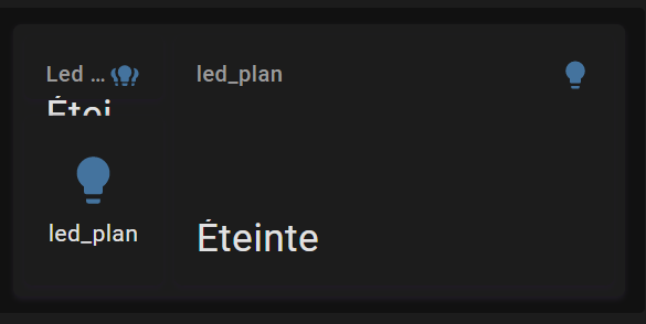

voilà un exemple
type: custom:layout-card
layout_type: grid
layout:
  grid-template-columns: 25% 75%
  grid-template-rows: 30% 70%
  grid-template-areas: |
    "zone1 zoneV"
    "zone2 zoneV"
  - type: entity
    view_layout:
      grid-area: zone1
    entity: light.led_cuisine
  - type: entity
    view_layout:
      grid-area: zoneV
    entity: light.led_plan
  - type: button
    view_layout:
      grid-area: zone2
A toi de changer les proportions (%) et les types de cartes qui composent l’ensemble (avec les tap_action si besoin)

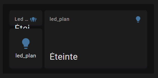

Merci pour la découverte de cette layout-card.
En effet on garde l’UI, donc c’est parfait.
Dans mes recherche j’etais tombé dessus, mais mes tests rapides ne m’avaient pas permis de l’utiliser simplement. Là avec ton exemple c’est limpide !
Il me reste un soucis: Apres un premier test rapide (sans trop de mise en forme ni de « cablage ») j’arrive a quelque chose qui pourrait être intéressant (c’est un brouillon…):
Pour atteindre mon but il ne me resterai plus qu’à mettre un fond sur l’ensemble de la layout-card pour grouper entre eux les éléments.
Est-ce possible ?
Quand je veux unifier des cartes, j’utilise souvent ça :
ça donnerai
type: custom:stack-in-card
  - type: custom:layout-card
    layout_type: grid
    layout:
        "zone1 zoneV"
        "zone2 zoneV"
      - type: entity
        view_layout:
          grid-area: zone1
      - type: entity
        view_layout:
          grid-area: zoneV
      - type: button
        view_layout:
          grid-area: zone2
Oui, ça fait le taf (même s’il y a sans doute des trucs à bricoler dans le layout pour que tout prenne sa place) :
Mais le soucis de la stack-in card c’est qu’on perd l’interface et qu’on est obligé de tout faire en YAML. Hors de mon point de vue, tout l’intérêt des mushroom cards c’est l’interface…
Dans mes tests j’ai aussi joué avec card mod car je me suis rendu compte que si on ne met pas de stack-in, ça ne casse pas l’utilisation de l’interface. (et dans certains cas même avec Stack-in on garde l’utilisation de l’interface… J’avoue que j’ai pas tout compris du pourquoi…)
Bref j’ai réussi aussi à faire ça:
avec le code suivant :
J’ai deux problèmes:
  • soit à gauche l’icone déborde, mais la carte prend bien « toute sa place »
  • soit j’ai une place perdue à droite de la carte de droite

Mais déjà, je garde l’interface graphique dans la plupart des cas… bon c’est pas encore 100% parfait, mais en tatonnant on progresse…
Je partait du postulat card-mod ou stack-in => pas d’éditeur visuel, mais c’est moins simple que ça…
Si tu restes uniquement sur l’idée de passer par des outils graphiques à un moment donné, tu seras forcement obligé de faire des compromis (que les cartes officielles et les quelques custom qui le supportent). Replacer ça par du cardmod, c’est à mon avis même pas plus simple, au contraire (et c’est pas plus graphique).
Et puis le YAML, tu en manipule(ra) partout, donc apprendre à faire sans l’UI c’est pas forcément un mal.
Je suis 100% d’accord avec toi. Ce n’est pas que je sois allergique au Yaml, mais naïvement sans doute je me dit que si mon code est compatible de l’interface graphique il sera plus facilement maintenable à long terme.
L’idée était donc d’essayer de concevoir mon dashboard de la façon la plus simple possible (aujourd’hui je suis sur 90% de mushroom) et de réserver les trucs subtils à quelques cartes particulières (la carte météo par exemple) pour limiter les interventions en cas d’incompatibilité sur une future MaJ.
Je me tâte même à tout basculer en Tile-card pour être quasi 100% cartes « basiques » mais il me manque la carte template pour sauter le pas…

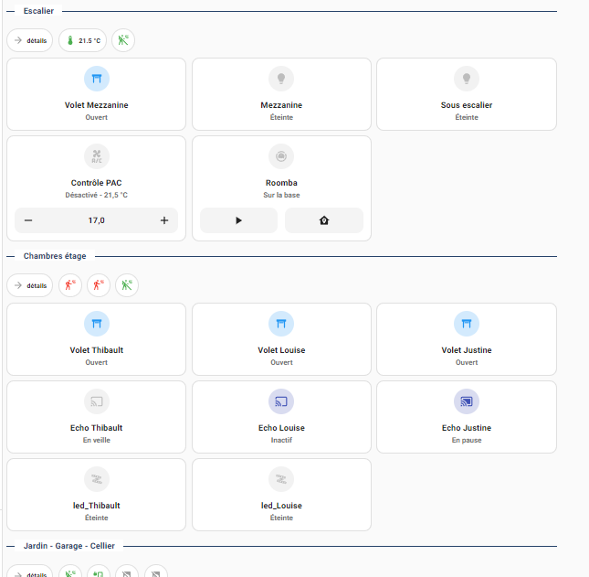

Pour l’instant mon dasboard me va bien, mais il faut beaucoup scroller pour voir toutes les pièces, ensuite j’ai des sous-vues par pièces => d’où la recherche d’une carte de synthèse compacte par pièce.
J’ai poussé encore un peu la réflexion sur le sujet et je vous tiens au courant de mes avancées sur le sujet…
J’ai fini par arriver à quelque chose qui me va, basé uniquement sur une mushroom template et une carte mushroom chips, fusionnées en stackin et modifiées avec card mod:
Sans card mod :
Avec card mod:
Je ne suis pas resté figé sur du carré pour pouvoir m’adapter à plusieurs largeur d’écran, mais c’est facilement modifiable avec card mod :
L’exemple suivant pour la carte « salon »:
  • La plupart des comportements basiques de la carte template et des chips sont toujours pilotables via l’interface graphique (UI) malgré l’utilisation de card mod et du « stacking ». (Je n’ai toujours pas vraiment compris pourquoi des fois ça marche…)
  • La plupart des pop up sur les boutons sont gérés directement en YAML avec des fire-dom-event. Il serait possible de repasser en « full UI » avec des cartes pop up (disponibles avec browser_mod) mais ceci génèrerait un grand nombre de cartes pop-up (4 par cartes).
Fonctions détaillées
Ci dessous la description détaillée:
  • L’icone de la carte template (canapé) est grossie et déplacée via card mod. Cependant son comportement (icone et couleur) est entièrement pilotable via l’UI, en particulier sa couleur dépend de l’état des lumières dans la pièce (c’est géré par un template dans l’UI)
  • le badge de l’icone permet d’afficher l’état des détecteurs de mouvements (icone et couleur gérés par un template dans l’UI de la carte template), puis est déplacé avec card mod, d’autre utilisations seraient possibles, mode de chauffage, etc…
  • L’appui court sur l’icone du canapé (en fait sur toute la carte…) est un raccourci vers une autre page dédiée à la pièce (controlé par l’UI)
  • L’appui long sur l’icone du canapé (en fait sur toute la carte…) fait basculer le group « light » de la pièce (controlé par l’UI)
  • La ligne de « chips » est transformée en colonne (largeur et position modifiée via card mod, pas de background ni de bordures)
  • L’appui court sur l’icone d’ampoule ouvre un pop-up (basé sur browser mod) avec toutes les lumières de la pièce (controlé en YAML)
  • L’appui long sur l’icone d’ampoule fait basculer la lumière principale de la pièce (controlé avec l’UI)
  • L’appui court sur l’icone de volet ouvre un pop-up (basé sur browser mod) avec tous les volets de la pièce (controlé en YAML)
  • L’appui long sur l’icone de volets fait basculer le groupe des volets de la pièce (controlé avec l’UI)
  • L’appui court sur l’icone media ouvre un pop-up (basé sur browser mod) avec un mini mediaplayer avec tous les raccourcis qui vont bien pour gérer l’amazon echo de la pièce et les raccourcis pour envoyer certains types de musique en multiroom (controlé en YAML)
  • L’appui court sur l’icone de fleur ouvre un pop-up (basé sur browser mod) avec toutes les info du capteur miflora (controlé en YAML)
  • je n’ai pas joué avec les double clics, mais ils sont bien entendu disponibles sur la carte (via le template) et sur les mini icones (via les chips)…
Aucune de mes pièce n’a pour le moment eu besoin de plus de 4 mini icones. Mais il est toujours possible de remplacer les chips « template » que j’ai utilisé" par des chips « conditionnal » histoire de n’afficher que les chips utiles…
Dans cette carte, la plupart des réglages restent ainsi disponibles avec l’interface graphique. La seule exception c’est la gestion des pop-ups, réalisé en YAML avec des fire-dom-event. j’aurai pu aussi soit simplifier ce point, soit faire des pop-up cards indépendantes…
J’ai arrêté mes tests là car ça répondait bien à mon besoin, et j’ai généralisé cette carte à mon dashboard…
Code
Le code, il utilise:
  • card-mod

Le rendu final en mode jour:
en en mode nuit:
Nota: pour les allergiques à card mod, on peut arriver à quelque chose d’assez sympa et très « mushroom » sans card mod (je n’ai pas encore fait mon choix, je garde les deux versions en parallèle…) :
Mais en grid sur deux colonnes uniquement pour passer sur smartphone…
Je remet le code de la carte salon au cas où…
Code
    icon: mdi:sofa
    icon_color: |
        #03A9F4
        grey
    primary: Salon
    secondary: '{{ states(''sensor.echo_jeanne_temperature'') }}°C'
    layout: horizontal

Suite à quelques questions en MP, je me permet une petite mise à jour…
Finalement j’utilise les versions « mushroom » plus que la tuile carrée type « minimalist »
J’ai remis un peu de cardmod pour avoir des espacements plus jolis sur la ligne de chips…
J’ai remarqué que tant qu’on reste en stack in vertical, on conserve le mode graphique et on n’est pas obligé de passer en full YAML:
Le code
Il y a des pop up sur tous les chips, bien sur on peut largement simplifier… Le code utilise les dépendances suivantes (facultative pour la plupart…):
  • card-mod

J’ai fait d’autres tests qui peuvent intéresser car on a là aussi un rendu très « mushroom » :
Cependant ici, avec le stackin horizontal, on perd la capacité à passer par l’interface graphique et on passe en full YAML, ce qui est dommage car l’idée de mushroom est justement de rester graphique.
le code

Ceci permet d’obtenir la carte suivante:
La carte simple:
La carte améliorée avec card_mod en faisant l’étape 3 en plus:
Une variante horizontale en prenant le code de l’étape 5 (avec card mod):
Dont le comportement sera le suivant une fois configurée:
  • Si la piece est « utilisée » (ex lumière allumée) l’icone canapé sera bleue (grise sinon)
  • Si on clique sur le canapé (en fait sur toute la moitié haute de la carte), on ouvre un raccourci vers une sous vue dédiée au salon (à définir par ailleurs bien sûr…)
  • Si on reste appuyé sur le canapé (en fait toute la partie du haut) on bascule (toggle) l’entité (ex la lumière) que l’on a lié à l’icone canapé
  • Si le capteur de mouvement détecte un mouvement, le petit badge a coté du canapé sera orange (gris sinon)
  • Le capteur de temperature indiquera la temperature de la pièce (à la place de unknown °C)
  • Les icones et couleurs des 3 boutons changerons en fonction de l’état de l’entité associée (media player, volet, lumière)
  • L’appui sur un des 3 bouton lancera un pop-up (la page « more info » de l’entité utilisée, média player, volet ou lumière)
  • l’appui long sur le bouton volet ou lumière changera l’état de celui ci (action toggle).

Dans votre dashboard, cliquez sur les 3 points en haut et faites « modifier le dashboard »:
Cliquez sur ajouter une carte, et sélectionnez la carte « manuel » tout en bas.
Remplacez type: ' ' par le code que vous venez de copier, sauvegardez la carte (cliquez « Enregistrer ») et passez à l’étape suivante, « vos réglages »…
2: Configurer la carte avec vos entités
Faites vos réglages
Cliquez sur la carte nouvellement ajoutée et faites « modifier »:
Ceci va ouvrir l’interface graphique suivante:
Note: il y a parfois un effet curieux et l’interface graphique n’est pas disponible, pas de panique!
  • revenez modifier votre room card.
Comme par magie l’interface graphique est disponible. Ce phénomène provient d’une anomalie de stack-in-card qui sera j’espère corrigée un jour…
Etape A la carte mushroom template: la partie haute de la carte
En cliquant sur l’onglet 1 on peut modifier toute la partie haute de la carte:
  • en premier l’entité (à la place de light.votre_lumière) qui sera ensuite nommée entity dans le reste de la carte et pilotera le changement de couleur de l’icone canapé (bleu si ‹ on › dans l’exemple) moi j’y met la lumière de la pièce, on peut aussi y mettre un groupe de lumières le cas échéant, ou tout autre entité qui servira à refléter « l’état » de la piece. Entité à mettre dans la partie entourée en rouge ci dessus.
  • puis dans l’ordre tous les items de la carte mushroom template:
  • l’icône principale (ici mdi:sofa => à remplacer par l’icone de votre choix, par exemple mdi:bathtub pour une salle de bain => liste des icones mdi)
  • sa couleur (ici bleu si l’entité est on, gris sinon, voir l’étape 4 pour en savoir plus)
  • l’info principale (ici le texte fixe « Salon », mais libre à vous de mettre ce que vous voulez, voire l’étape 4…)
  • l’info secondaire (ici la température, mettre votre capteur de température à la place de sensor.votre_capteur_temperature, vous pouvez ajouter un capteur d’humidité en utilisant le même type de template, supprimer cette information ou mettre ce que vous voulez, voir l’étape 4 pour plus de renseignements…)
  • puis le badge (mini icône capteur de mouvement dans ce cas, où il faut remplacer binary_sensor.votre_capteur_mouvement par la bonne entité pour gérer la couleur et l’icone, voir encore l’étape 4 pour en savoir plus)
  • enfin le comportement en cas de clic sur cette partie de la carte (ici lien vers la page « votre url salon », url à remplacer par exemple par la sous vue du dashboard dédiée à la pièce considérée), dans mushroom, on peut définir un comportement différent en simple clic, double clic et clic long.
  • en cas d’appui long il est spécifié « toggle » ce qui fera basculer l’état de l’entité liée dans l’encadré rouge (la lumière dans l’exemple)
Etape B la ligne de mushroom chips: les 3 boutons en bas de la carte
En cliquant sur l’onglet 2 on accède au réglage de la barre de chips (les boutons) :
Pour régler chaque bouton (média player, volet et lumière) il faudra appuyer sur le petit crayon à coté du chip concerné, exemple avec la lumière (le troisième):
  • Et là encore il suffit de mettre votre lumière à la place de l’entité au début (ou un groupe de lumières le cas échéant, à la place de light.votre_lumière comme pour la partie A, entouré en rouge ci dessus…)
  • puis éventuellement de modifier l’icone, sa couleur, etc…
  • c’est là aussi que vous pouvez modifier les comportement sur les appui boutons (simple clic, clic long et double clic). Par défaut j’ai mis toggle sur appui long (si on reste appuyé on bascule l’éclairage) et « more info » pour les autres pour faire un genre de pop up…
Il suffit ensuite de recommencer le même réglage avec les autres chips pour les volets et le média-player
Libre à vous d’ajouter d’autres chips sur le même modèle (pour un chauffage par exemple), de les modifier ou d’en supprimer…
3: Améliorer l’esthétique
Petit bonus de mise en page avec Card_mod
Si vous avez installé card_mod, vous pouvez ajouter le code ci dessous à la fin de l’onglet 2 (en cliquant sur les accolades : {} pour passer localement (et temporairement) en YAML)
      padding-right: 15px;
      padding-left: 15px;
      padding-bottom: 15px;
puis cliquer sur « Enregistrer ».
Note: si vous remodifiez la carte ultérieurement, l’interface graphique reste disponible, même si vous êtes passé temporairement en mode YAML, pas d’angoisse…

5: Variante horizontale
Petit bonus suivant vos préférences
Cette variante Horizontale se configure de la même façon avec les étapes 1 et 2 (et eventuellement 4) mais avec le look suivant:
Il faut avoir card_mod installé:
le code complet à utiliser à l'étape 1
        entity: light.votre_lumière
        icon: mdi:sofa
        icon_color: |
            yelow
            grey
        primary: Salon Simplifié
        secondary: '{{ states(''sensor.votre_capteur_temperature'') }}°C'
        layout: horizontal
          navigation_path: /votre_url_salon
        badge_icon: |
          {% if is_state('binary_sensor.votre_capteur_mouvement', 'on') %}
            mdi:motion-sensor
        badge_color: |
          {% if is_state('binary_sensor.votre_capteur__mouvement', 'on') %}
            orange
            grey
              margin-right: -12px;
              padding-right: 0px;
        chips:
          - type: template
            entity: media_player.votre_media_player
            icon: mdi:play-pause
            icon_color: |-
              {% if is_state(entity, 'playing') %}
                green
               grey
          - type: template
            entity: cover.votre_volet_salon
            icon: |-
              {% if is_state(entity, 'open') %}
               mdi:window-shutter-open
              {% elif is_state(entity, 'closed') %}
               mdi:window-shutter
               mdi:window-shutter-alert
            icon_color: |-
               grey
               grey
               orange
          - type: template
            entity: light.votre_lumiere
            icon: mdi:lightbulb
            icon_color: |-
               orange
               grey
        alignment: end
              padding-top: 12px;
              margin-top: 0px;
              padding-bottom: 12px;
              margin-left: -12px;
              padding-left: 0px;
              padding-right: 8px;
Note 1: à l’étape 2, les onglets de réglage 1 et 2 sont juste un cran plus bas, Le reste des réglages (étapes 2 et 4) est identique.
Note 2: la répartition des deux cartes de bases est de 50/50 par défaut
Si vous êtes génés par celà, en particulier quand les colones sont étroites, il suffit dans le code YAML de la carte de modifier:
  • margin-right: -12px dans la carte template, en mettant une valeur négative plus grande (par exemple -62px), vous autorisez le texte à déborder (de 50 px) sur la partie des chips.
  • margin-left: -12px dans la carte chips, en mettant une valeur plus grande (par exemple -62px), vous autorisez les chips à déborder (de 50px) sur la carte template.
N’hésitez pas à faire plusieurs essais de valeurs (-24px, -50px, -100px…) et a changer la taille de la fenêtre pour voir comment celà se comporte suivant les tailles des colones.
Le réglage actuel (-12px) assure l’absence de recouvrement, mais attention, si vous allez trop loin, il peut finir pas y avoir superposition du texte et des chips:

Salut, merci pour le code de cette carte, par contre pour moi c’est en mode yaml dès le départ avec les deux exemples, que ce soit avec card-mod ou pas, une idée ? Merci
L’éditeur visuel n’est pas pris en charge pour cette configuration:
  • Cannot read properties of undefined (reading ‹ bind ›)
Vous pouvez toujours modifier votre configuration en YAML.
Salut @Xek
Sans ton code et où tu l’as mis, c’est compliqué de deviner le souci
Salut, le code c’est celui de BBE du message juste au dessus du mien :wink:
Tu as essayé d’enregistrer la carte, sortir puis la modifier?
Chez moi ça marche comme ça.
Autre question, tu as bien installé mushroom et stack in ?
Oui oui mais rien a faire, pas d’éditeur visuel
J’ai bien
stack in card
vertical stack in card
card mod
mushroom
Probablement les entité génériques que j’ai mis qui posent problème.
Essaie en renommant toutes les entités dans le YAML…
Si ça ne marche pas j’essaierai de refaire une version du code qui marche, mais chez moi il me semblait que ça marchait…
[edit] chez moi j’ai eu un petit souci temporaire, mais apres un refresh de la page, ça marche…
c’est déjà fait et ça ne vient pas de là, :wink: j’ai mis toute mes entités, cela fonctionne bien mais impossible d’avoir l’interface graphique, du coup c’est pas simple de rajouter d’autre entité, bizarre
essaie un refresh de la page du navigateur, voire de vider le cache.
