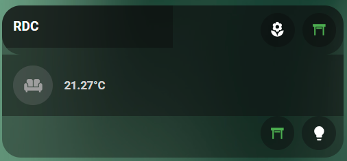

Une question: pourquoi la couleur de fond des mes cards ne reprend pas celle par défaut du thème?
Seule la dernière custom:mushroom-chips-card le prend bien.

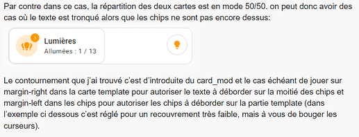

Dans le lien indiqué plus haut, le backgound de la carte mushroom se change comme ça:
card_mod:
  style: |
    ha-card {
      background-color: #002f7a;
Est-ce la même valeur que dans ton thème?

Ce que je comprends pas c’est pourquoi quand je créé une card toute simple elle prend par défaut la couleur de mon thème et ici seule la dernière custom:mushroom-chips-card a le bon comportement mais pas les autres? Par exemple la custom:mushroom-template-card du RDC a un fond noir, bizarre.
J’imagine que 2 fois style ne doit pas bien fonctionner !
J’avais pas vu :slight_smile: Mais si ça marche quand même
Empiler deux custom:vertical-stack-in-card c’est un peu curieux aussi…

Je cherche à faire une room-card par niveau (RDC, étage) avec en 1ere ligne le nom du niveau et ses commandes associées à droite (on/off toutes les ouvertures, on/off toutes les lumières) puis juste en dessous une ligne par pièce avec la température et les commandes alignées à droite dans une sous-ligne.
Quelle serait le meilleur design pour faire ça?
Ce que tu fais pourais marcher, mais essaie avec une seule custom vertical stack in puis un empilement de horizontal stack par ligne avec dans chaque horizontal stack un mushroom template card et une ligne de chips par niveau…

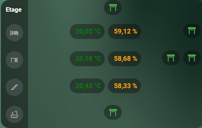

j’ai bien avancé sur ma room-card. J’ai besoin encore de votre aide svp pour aligner tout à gauche. Comment faire?
Sans titre
J’ai lu qu’on pouvait jouer avec flex mais je n’y arrive pas.
card-mod:
style: |
:host {
flex: xxxx !important ;
Voici mon code:

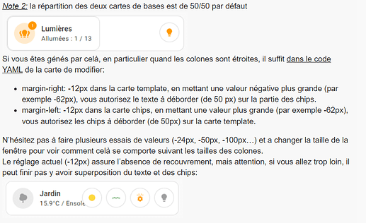

Soit dans l’interface graphique, soit dans le code, tu as des options pour les chips sur l’alignement (à droite, à gauche, centré, justifié).
Dans le code, tu peux ajouter alignment: end dans chaque carte mushroom chip pour les aligner à droite…
D’ailleurs tu as la ligne sur la moitié de tes cartes…
Le but de mushroom c’est de garder l’interface graphique… au bout d’un moment si c’est pour tout faire en Yaml, il faut se poser la question de passer à d’autres cartes avec plus de possibilités (genre button card par exemple…)

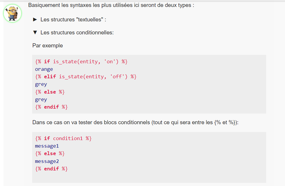

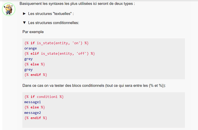

Merci pour cette carte. Je voudrais faire changer la couleur de l’icône de la pièce en fonction de la température mais je n’y arrive pas avec plus de 2 valeurs, est-ce possible ?
J’ai mis cela
{% if states(entity)|float <20 %}
  blue
  red
Mais c’est trop restrictif, je voudrais 4 ou 5 seuils. J’ai essayé avec else if mais je n’y arrive pas. C’est possible au moins ?
je viens de trouver la réponse juste au-dessus. Désolé
{% elif states(entity)|float <20 %}

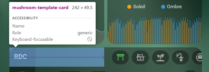

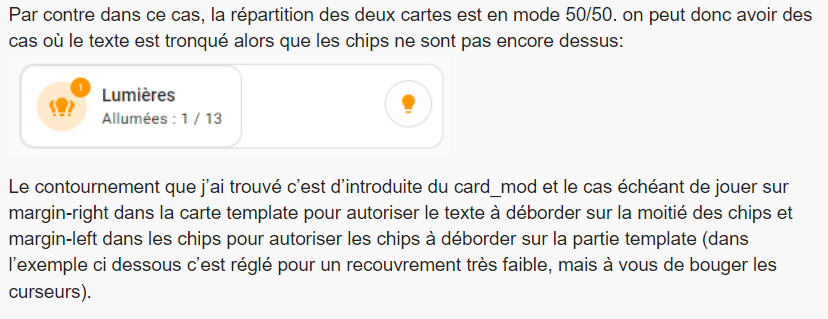

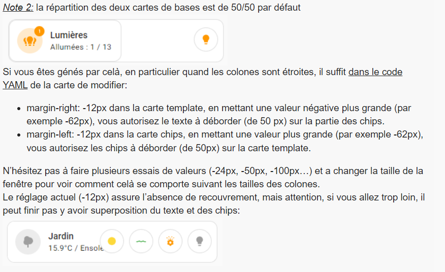

C’est pas si simple car la horizontal stack divise chaque card avec la même largeur donc si j’aligne à gauche ma card du milieu ne sera pas collée à mes icônes:
Tu veux aligner quoi et où?
Je parle un peu de ça dans le 1er post:
et dans le message #12:
Peux être que vu la complexité de ta carte, tu aurais intérêt à ouvrir un sujet spécifique pour avoir l’aide des spécialistes de card mod…
Je veux aligner comme ça:
