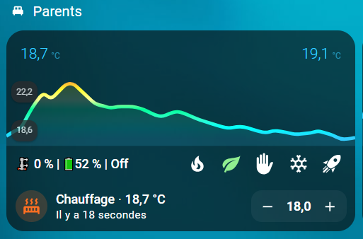

[ Carte ] Mise en forme vanne avec thermostant Versatile
Ayant installé l’excellente intégration Versatile de @Jean-Marc_Collin, que je profite pour remercier, je cherchais une carte qui me convenait visuellement avec tous les paramètres que je voulais pour le suivi et le débugage de mes vannes TRVZB. Je sais qu’il existe la carte versatile mais elle ne répondait pas à ce que je voulais.
Je vous propose donc cette carte pour ceux que ça intéresse :
  • Graphique avec température de la sonde dans la pièce et la température interne de la vanne
  • 2ème ligne :
    • A gauche : le % d’ouverture de la vanne, le % de batterie de la vanne et le hvac_action du
      thermostat versatile
    • A droite : les préréglages (preset_mod) du thermostat versatile
  • 3ème ligne : thermostat versatile
Cette carte n’utilise pas card_mod, elle utilise les cartes custom assez courante suivantes
On garde une partie de l’interface UI, sauf pour l’horizontale de la 2ème ligne
custom:vertical-stack-in-card
custom:stack-in-card
custom:mini-graph-card
custom:mushroom-template-card
custom:button-card
Le code

3 « J'aime »
Merci superbe carte

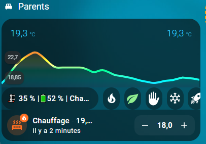

Le code peut être simplifié, utiliser horizontal-stack, a la place de custom:stack-in-card.
Ça enlève une carte à utiliser et installer.
Vu que toutes les cartes sous custom:vertical-stack-in-card, seront collés.
@WarC0zes , c’était déjà testé lors de mon post pour limiter les cartes, car avec cette carte j’ai les bordures et comme je voulais faire sans card_mod…

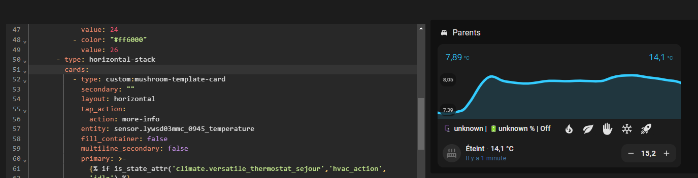

Je suis en train de terminer ma migration de jeedom vers HA. Quelle claque ! J’ai pu aller beaucoup plus loin avec de multiples intégrations (pronote, tapo, etc ….). Je commence a bien comprendre la philosophie avec les appareils, entités, cartes : changement de paradigme complet. Tous mes appareils sont OK (zigbee/zwave/Lora)
Après avoir migré l’automatisation de la piscine, je me suis attaqué au thermostat (avec le plugin thermostat + calendrier sous jeedom) en utilisant le combo versatile thermostat + schedule. Il me reste à peaufiner les interactions avec le mode Tempo RTE (sécurisation via automatismes sur changements du nodon + linky + RTE)
Revenons au sujet après cette brève intro : je suis tombé sur cette superbe carte mais j’ai du mal à la porter vers un thermostat de type switch notamment pour l’affichage des modes comfort/eco/frost/boost et mettre des infos pertinentes à la place de la vanne et de la batterie.
J’en suis ici:
Le challenge que je n’arrive pas à résoudre est de récupérer les attributs d’état de mon entité thermostat_salon ….
Merci et bravo à la communauté !
On utilise l’entité climate.* et non switch dans une carte type: thermostat
Je parlais dans ce cas du type de versatile thermostat :
VTherm sur un switch
VTherm sur un autre thermostat
VTherm sur une vanne
c’est pareil suivant le type de configuration dans versatile thermostat, ça créer une entité climate.* et dans cette entité climate, tu auras les attributs avec toutes les informations du thermostat.

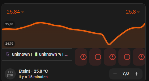

Bonjour, besoin d’aide. Je débute avec HA et je ne retrouve pas non plus le statut en court d’un VTherm over switch dans mes cartes. Des idées ?
Salut @Clemko
As tu installé la carte Versatile ?
Bonjour @Yoyouri,
j’ai réglé mon sujet à force de persévérance (et de rigueur)! Des erreurs dans les nommages de climate/preset/action. Merci à tous pour les efforts, le support et la qualité des contributions.
