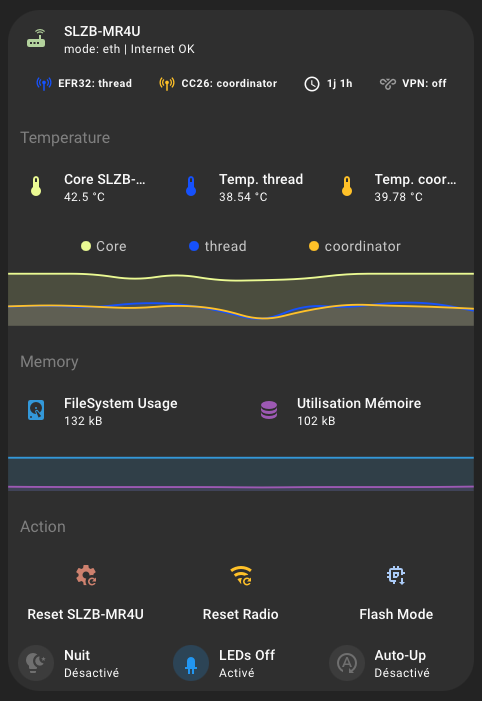

Bonjour à tous !
Je viens de faire évoluer mon Coordinateur Zigbee2MQTT d’une Conbee_II pour passer sur du dual protocole avec un SMLIGHT SLZB (un MR4U dans mon cas SMLIGHT SLZBMR4 — Smart Zigbee Gateway for Home Assistant | SMLIGHT).
J’avais besoin d’une carte me permettant de visualiser clairement et monitorer rapidement les entités liées à ce système dans mon Dashboard de Homelab. N’ayant rien trouvé sur les différents forum, j’ai créé la mienne :
Je l’ai dessinée et pensée pour qu’elle soit le plus dynamique possible :
1. En-tête et Statut Connectivité
  • Identité : Affiche le nom du modèle.
  • Mode de Connexion : Indique dynamiquement si le boîtier communique via Ethernet ou Wi-Fi.
  • État Internet : Une vérification binaire affiche « Internet OK » ou « Local ».
  • Indicateur Visuel : L’icône du routeur passe au Vert si le réseau fonctionne, sinon au Rouge.
2. Barre de Statut Rapide (Chips)
  • Modes Puces : Affiche en temps réel le protocole actif sur la puce 1 (EFR32) et la puce 2 (CC2652) (ex: Coordinator, Thread, Router).
  • Uptime : Calcule depuis combien de jours et d’heures le système tourne sans redémarrer.
  • Statut VPN : Affiche si le tunnel sécurisé est actif avec un code couleur (bleu/gris).
3. Monitoring Thermique (Triple Cœur)
  • Visualisation Temporelle : Un graphique (mini-graph-card) affiche l’historique des 24 dernières heures pour les trois composants.
  • Détail des Puces : Trois cartes individuelles affichent la température précise de l’ESP32 (Core), de la puce Zigbee 1 et de la puce Zigbee 2. Les noms de ces cartes changent dynamiquement selon le mode d’utilisation de la puce.
4. Gestion de la Mémoire et du Stockage
  • FileSystem Usage : Surveille l’occupation de la mémoire flash (stockage des fichiers système).
  • Utilisation Mémoire : Affiche l’utilisation de la mémoire vive en kilo-octets (kB).
  • Graphique de charge : Permet de détecter visuellement une éventuelle « fuite de mémoire » ou un stockage saturé.
5. Centre de Maintenance et Actions
  • Mises à jour intelligentes : Trois blocs conditionnels n’apparaissent que si un nouveau firmware est disponible pour le Core ou les puces radio. Ils proposent un bouton d’installation directe. (pas encore testé en conditions réelles - comportement à confirmer lors de la prochaine release de firmware cf. update 21/01/2026),
  • Contrôles Matériels :
    • Reset SLZB-MR4U : Redémarrage complet du boîtier (Hard Reset).
    • Reset Radio : Redémarrage logiciel des puces de communication sans couper le réseau.
    • Flash Mode : Bascule les puces en mode programmation (nécessite une confirmation).
  • Confort : Gestion du mode nuit des LEDs (pour ne pas être gêné dans l’obscurité), coupure totale des LEDs, et activation de la mise à jour automatique des firmwares Zigbee.
La carte doit pouvoir fonctionner, avec des petites modifications, que vous ayez un modèle simple ou multi protocole.
Je me suis dis que ça pouvait être utile à d’autre de la partager.

C’est mon tout premier poste, je suis à l’écoute pour m’améliorer alors n’hésitez pas à faire vos retours, vos idées d’améliorations et d’évolutions et surtout à partager vos cartes.

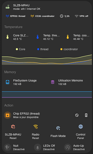

SUIVI DU PROJET - Mise à jour du 21/01/2026
Grâce à une mise à jour firmware disponible, j’ai pu tester en conditions réelles l’affichage des notifications de mise à jour. Cela m’a permis d’affiner la section ACTION avec plusieurs améliorations :
  • Optimisation visuelle : Meilleure mise en page pour les notifications de mise à jour (Core et Radio).
  • Accès rapide : Ajout d’un lien direct vers l’interface Web locale du SLZB-xxxx pour faciliter la maintenance.
  • Internationalisation : Le dépôt GitHub a été structuré avec des README en plusieurs langues (FR :france: / EN :united_kingdom: / IT :italy:).
Le code corrigé et les instructions sont disponibles sur la page du projet : https://github.com/eTim/homeassistant-smlight-slzb-card?tab=readme-ov-file#readme
