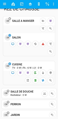

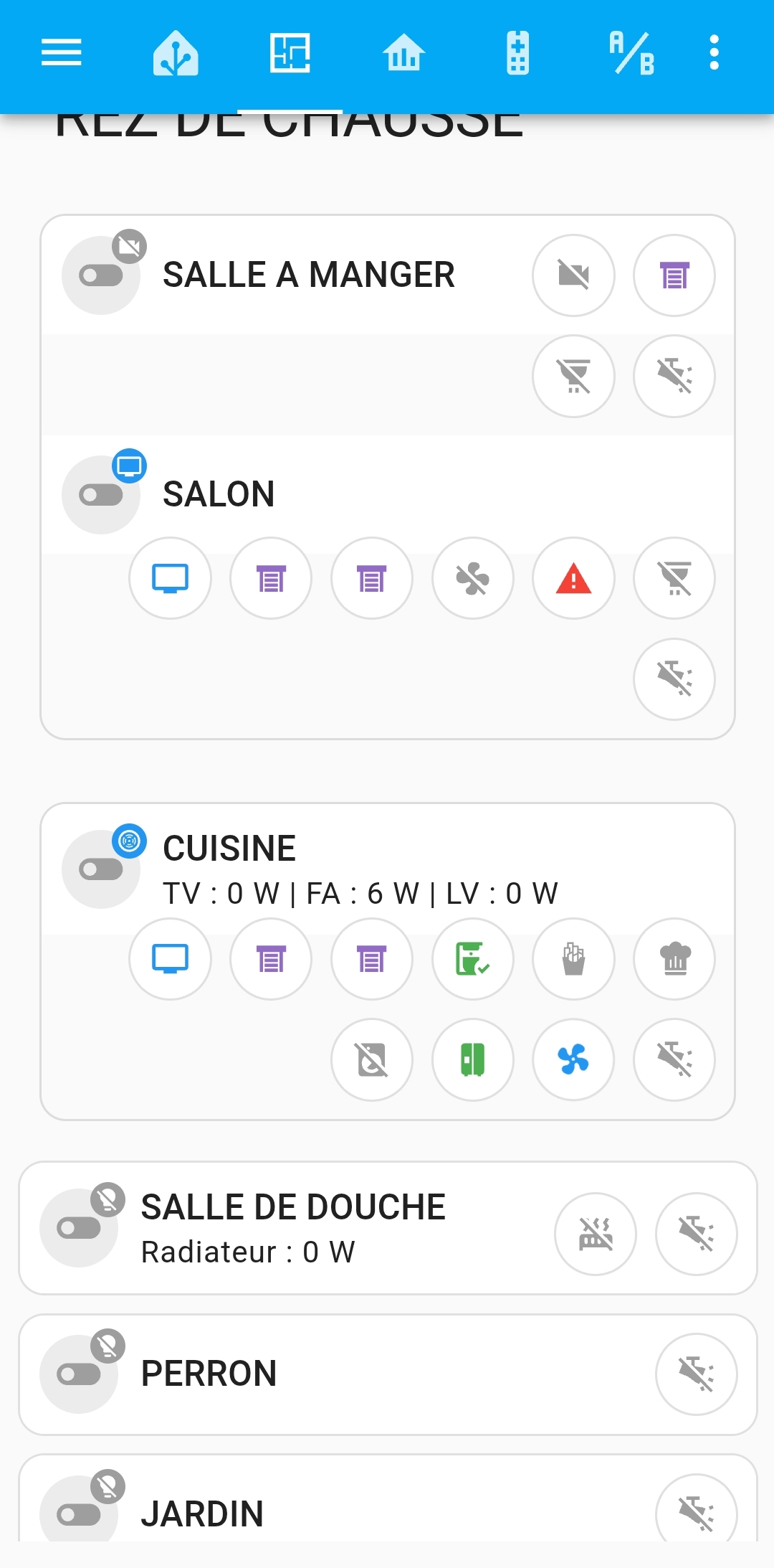

Carte mushroom à modifier
C’est surprenant, car sur cette carte animation pour le ventilateur cuisine fonctionne
Merci pour ton retour . Peux-tu partager ton code de ta carte cuisine ?

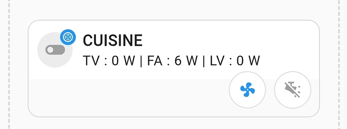

Je t’ai simplifié le code:
(TV,FA et LV son les puissances pour la télé, le frigo américain et le lave vaisselle).
Le chip animé pour la Vmc et le chip normal pour la lumière

Merci à toi , je suis parvenu à faire ce que je souhaitais !
Sur cette carte, divers « chips » apparaissent suivant l’état de certaines entités . La « chip » fan est animé.
Le code de la carte ci-après :
