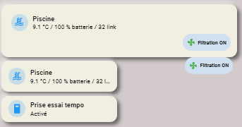

Carte mushroom à modifier
Voici une carte qui fonctionne mais je souhaite la modifier mais je n’y arrive pas.
Il me semble que le code de départ vient de @BBE
Voici le visuel
Et voici le code

Bon à présent mon, mes souhaits :
  • réalisé la rotation de l’icon fan si la filtration est en on
  • est-il possible d’avoir des icon sur la ligne avec la température, batterie
voici un code simplifié pour essai mais rien

Merci d’avance
pour l’animation du fan, essaye ce code :
  - type: template
    entity: switch.filtration
    icon: |
      {% if is_state(entity, 'on') %}
       mdi:fan
      {% elif is_state(entity, 'off') %}
       mdi:fan-off
    icon_color: |-
       green
       grey
    tap_action:
      action: none
    hold_action:
      action: none
    card_mod:
      style: |
        {% if is_state('switch.filtration,'on') %}
         ha-card { animation: spin 2s linear infinite; }
         @keyframes blink { 50% {opacity: 0;} }
        {%- endif %}
Je pense pas
en même temps ça risque d’être compliqué vu que tu empiles les cartes verticalement avec custom:vertical-stack-in-card :wink:
tente avec horizontal-stack
1
il faudra peut-être encore ajuster le code
cdt

oui @freetronic et j’ai ajouté le code @pascal_ha et cela ne fonctionne pas
Re,
je n’ai pas regardé au code de @pascal_ha
je me suis concentré sur le placement, c’est l’effet voulu?

C’est étrange, chez moi cela fonctionne.
il faut juste modifier le margin-top pour avoir les chips au même niveau que la carte mushroom template
@WarC0zes merci mais mon but n’est pas de l’avoir sur la même ligne mais de mettre en rotation mon fan si = on
j’ai mal compris.
tu ne peux pas mettre d’icone sur la ligne, mais tu peut utiliser des emoji.

Pour la rotation :
type: custom:mushroom-chips-card
card_mod:
  style:
    mushroom-template-chip:nth-child(1)$: |
      {% if is_state('switch.vmc', 'on') %}
        ha-state-icon {
          animation: spin 1s linear infinite;
      @keyframes spin {
        from {transform: rotate(0deg);}
        to {transform: rotate(360deg);}
chips:
  - type: template
    entity: switch.vmc
    icon: mdi:fan
    icon_color: |-
        green
    content: |-
        {% if is_state('switch.vitesse_vmc', 'off') %}
          - 1 -
          - 2 -
        Off
    tap_action:
      action: more-info
A adapter à tes entités bien sur.
De plus dans ton cas la chip est en seconde position du coup la ligne :
Deviendra :
mushroom-template-chip:nth-child(2)$: |
Ce sujet m’a donné envie de le faire et ça donne ça.
  - type: template
    entity: switch.p_nous_1_commutateur
    icon: mdi:fan
    tap_action:
      action: more-info
    hold_action:
      action: none
    icon_color: |-
      {% set var=states('sensor.p_nous_1_puissance') | float %}
      {% if var<=1 %}
        grey
      {% elif var >=50 %}
        red
        green
    content: ""
    card_mod:
      style: >
        ha-card { {{ 'animation: spin 3s linear infinite;' if
        (is_state('switch.p_nous_1_commutateur','on')) }} }
Oui celà fonctionne aussi à condition de ne pas avoir de ‹ content › parce que avec ha-card c’est toute la carte qui tourne.
Rajoute juste un content sur ta card et admire le resultat :
- type: template
    icon: mdi:fan
    tap_action:
      action: more-info
    hold_action:
      action: none
    icon_color: |-
      {% if var<=1 %}
        grey
      {% elif var >=50 %}
        red
        green
    content: "test"
    card_mod:
      style: >
:rofl: effectivement ça fait pas pareil

Essayé ce code complet, dans une nouvelle carte.(Je l’ai simplifié pour essai)
type: custom:vertical-stack-in-card
    entity: switch.prise_essai_tempo
    icon: |
        mdi:toggle-switch
        mdi:toggle-switch-off
    icon_color: |-
       orange
       grey
    primary: PRISE ESSAI
    secondary: ""
    layout: horizontal
    tap_action:
      action: toggle
    badge_icon: ""
    badge_color: ""
    card_mod:
      style: null
  - type: custom:mushroom-chips-card
    chips:
      - type: template
        icon: |
           mdi:fan
           mdi:fan-off
        icon_color: |-
           green
           grey
        tap_action:
          action: toggle
        hold_action:
          action: more-info
        card_mod:
          style: |
            {% if is_state('switch.prise_essai_tempo','on') %}
            {%- endif %}
    alignment: end
    card_mod:
      style: |
        ha-card {
          padding-top: 0px;
          margin-top: -8px;
          padding-bottom: 8px;
          padding-left: 8px;
          padding-right: 8px;
card_mod:
  style: |
    ha-card {
      margin: 10px;
      background: var(--mantle2);
@pascal_ha ok merci cela fonctionne
@Tochy effectivement avec et sans content c’est pas pareil, donc question il y a un autre moyen de placer un texte si off ou on ?
mais la carte tourne également dans les deux cas
Regarde mon premier post plus haut tu as la solution pour la rotation de l’icône seulement
