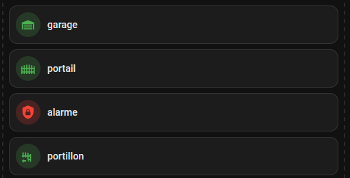

J’ai un petit soucis de présentation sur mon dashboard.
sur une carte mushroom, j’aimerai aligner 4 « icones » horizontalement mais je n’y arrive pas !
si quelqu’un pouvait me dire ou j’ai foiré, svp ?
voici ce que ça me donne avec le code

Il faut simplement supprimer la carte verticale sous la carte horizontale.

top, merci , c’est good
je me doutais bien que c’était un truc con ! :sweat_smile:
:grinning: content pour toi, passe le sujet en résolu
