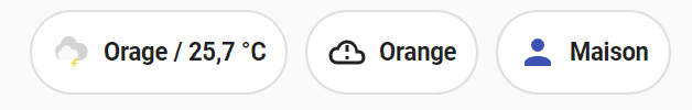

J’utilise Mushroom chips pour mon dashboard.
J’ai une carte Mushroom chips pour faire des petits icones sur toutes mes vus de ce type :
Pour la vigilance de la météo (ici Orange) , j’aurais voulu que l’icone ou le bouton passe en Orange (quand vigilance orange) (jaune quand vigilance jaune etc …)
J’ai hélas aucune notion pour le moment en YAML (d’ailleurs, si vous avez des tutos sur l’apprentissage je suis preneur) et je ne trouve pas comment faire sur une carte Mushroom chips.

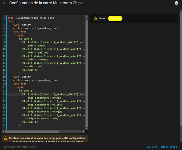

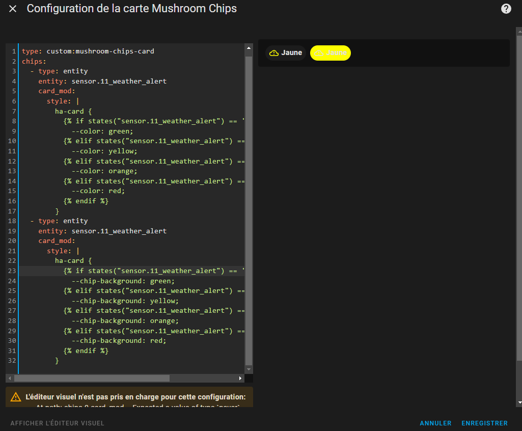

Pour faire ce que tu veux, tu auras besoin de la carte card_mod (à installer à partir de HACS).
Voici deux exemples, avec l’icône ou le background en couleur suivant l’état des alertes :
chips:
  - type: entity
    entity: sensor.11_weather_alert
          {% if states("sensor.11_weather_alert") == 'Vert' %}
            --color: green;
          {% elif states("sensor.11_weather_alert") == 'Jaune' %}
            --color: yellow;
          {% elif states("sensor.11_weather_alert") == 'Orange' %}
            --color: orange;
          {% elif states("sensor.11_weather_alert") == 'Rouge' %}
            --color: red;
  - type: entity
            --chip-background: green;
            --chip-background: yellow;
            --chip-background: orange;
            --chip-background: red;

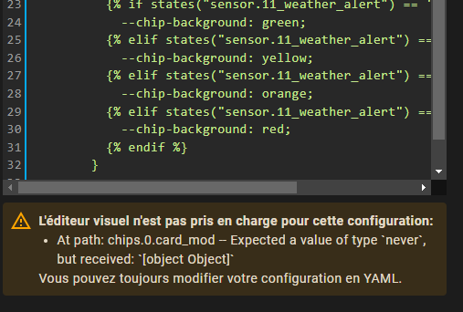

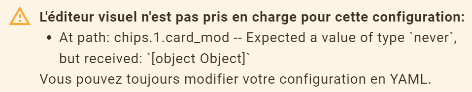

Par contre, j’ai un message d’erreur pour l’éditeur visuel (que je ne peux plus utiliser)
Y a un moyen de résoudre ca ?
Non, c’est à cause de card_mod. Tu peux plus passer par le UI.

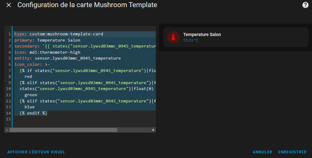

J’aimerai que l’icone par exemple du salon, soit bleu si la température est inferieur à 17° , qu’il soit vert entre 17,1 et 21, etc …
J’ai repris le même code en modifiant le sensor et la valeur, mais je pense que je me loupe sur la valeur numérique après le ==
Je suis sur que vous allez me prendre vraiment pour un noob (que je suis)
Et je reste à la recherche de tuto, bible, vidéo etc … pour apprendre le YAML (du moins, les bases) :wink:
Du coup, personne n’a une idée pour changer la couleur de l’icone selon la température svp ?
Voici un exemple:
primary: Temperature Salon
secondary: '{{ states("sensor.lywsd03mmc_0945_temperature") }} °C'
icon: mdi:thermometer-high
entity: sensor.lywsd03mmc_0945_temperature
icon_color: >-
  {% if states("sensor.lywsd03mmc_0945_temperature")|float(0) > 21.2 %}
    red
  {% elif states("sensor.lywsd03mmc_0945_temperature")|float(0) > 17.1 and
  states("sensor.lywsd03mmc_0945_temperature")|float(0) < 21.1 %}
    green
  {% elif states("sensor.lywsd03mmc_0945_temperature")|float(0) < 17 %}
    blue
Super @WarC0zes :+1:
Exactement ce que je cherchais à faire.
