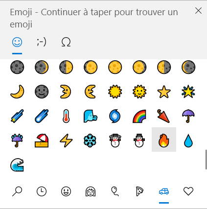

Merci @WarC0zes de ton retour rapide.
Mais comment inclus tu ton icone dans le texte?
Des caractère spéciaux, tu peux le faire avec le code ASCII, mais une icone?
En utilisant des emojis : touche windows + « . »
https://forum.hacf.fr/t/mushroom-template-card-icones-dans-secondary/42818
Merci @Jeffodilo
Alors chez moi, le « . » ne fonctionne pas, mais il faut un « ; ».
Par contre, je pense que @WarC0zes n’utilise pas des emojis mais vraiment des icone car,n je nai pas trouvé le thermomètre, et la goutte d’eau est rouge dans mes emojis et non bleue.
@stefane26 La touche « ; » est la même que « . » c’est bien la même touche qu’on utilise.
Pour les emojis, voir le screenshot, j’ai bien l’îcone en bleu comme @WarC0zes . Regarde le lien de mon post, c’est bien la méthode utilisée.
Bizarre, je ne le trouve pas en bleu.
Par contre, trouves tu le thermomètre?
J’utilise des émojis pour le thermomètre et la goutte d’eau. Mais suivant ton appareil ( IOS , Android ) ça peux être différent visuellement.
