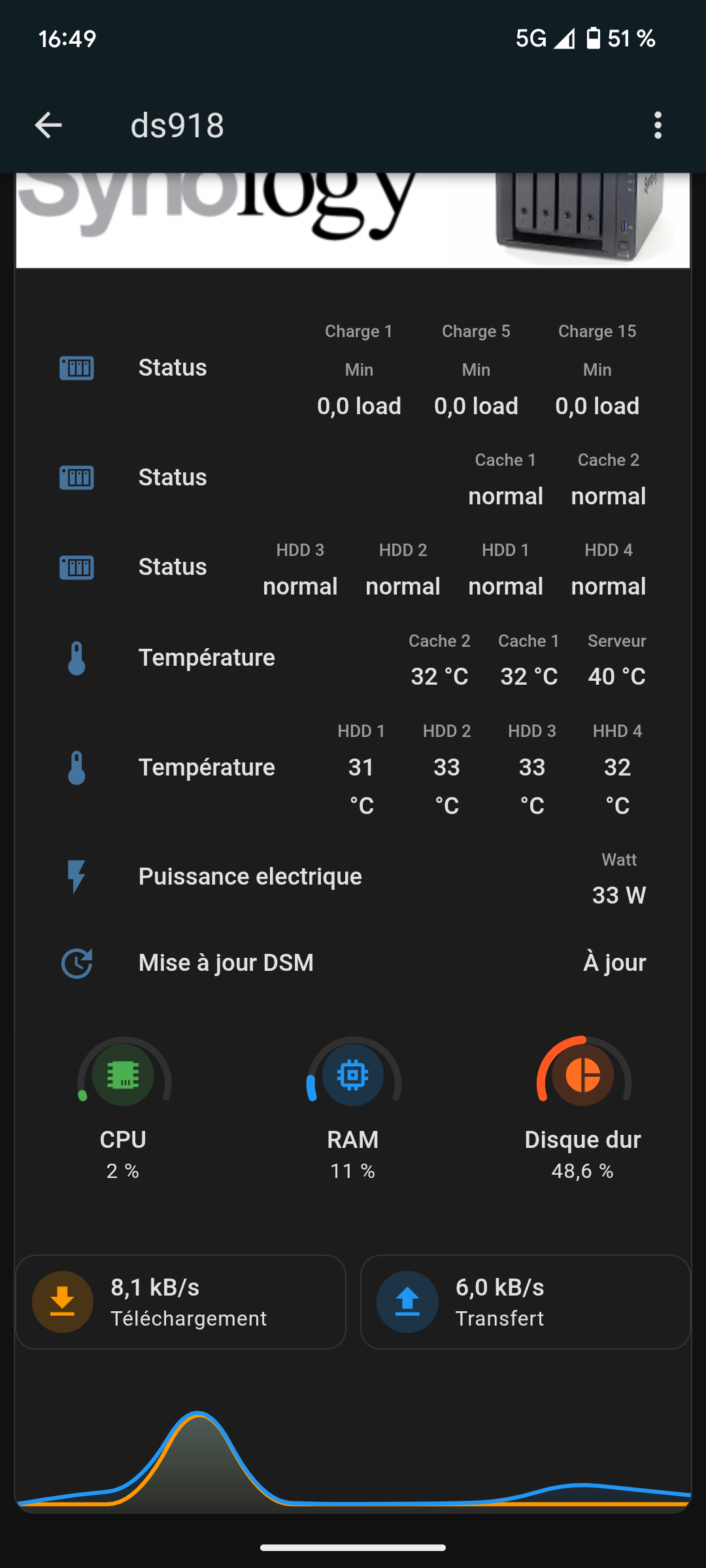

J’ai ajouté les disque en sus que j’ai.
Je vais chercher pour les « superpositions » que j’ai (due à l’ajout des autres valeurs).
@Pbranly Comment as-tu ajouté le log, l’image et les autres informations?
@Spl4sh Vraiment un grand merci, j’ai appris grâce à toi et mon HA est plus beau aussi :slight_smile:
Je suis arrivé à celà :
Ca me plait beaucoup, (sauf les boutons reboot et stop mais je vais chercher).
Merci encore @Spl4sh (et aux autres bien sur)

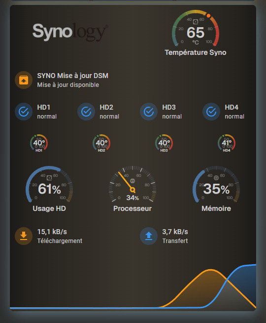

Voici le mien, en espérant vous donner quelques inspirations :
il faut quelques add-ons :
  • Stack in card
  • Mushroom Update
  • Mushroom-entity-card
  • Ring Tile
  • Button Card
Le Syno Mise à jour apparait seulement s’il y a une mise à jour.
Je mets le code ici si vous êtes intéressés:

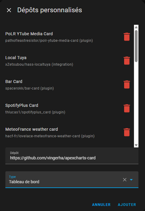

Salut @WarC0zes
Il y a une méthode d’installation via HACS ? car le dépôt GH ne semble pas correspondre à une intégration…
Et je n’ai pas envi d’aller à la mano pour l’installation :sweat_smile:
Il faut juste installer le dépot dans HACS, puis l’installer normalement.
Haaa ! C’était de type tableau de bord ! :zany_face:

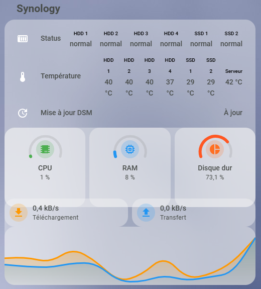

Bonjour.
Merci pour la carte, quelques corrections pour centrer les jauges (merci chatgpt) et augmenter le nombre de point sur le graphique.

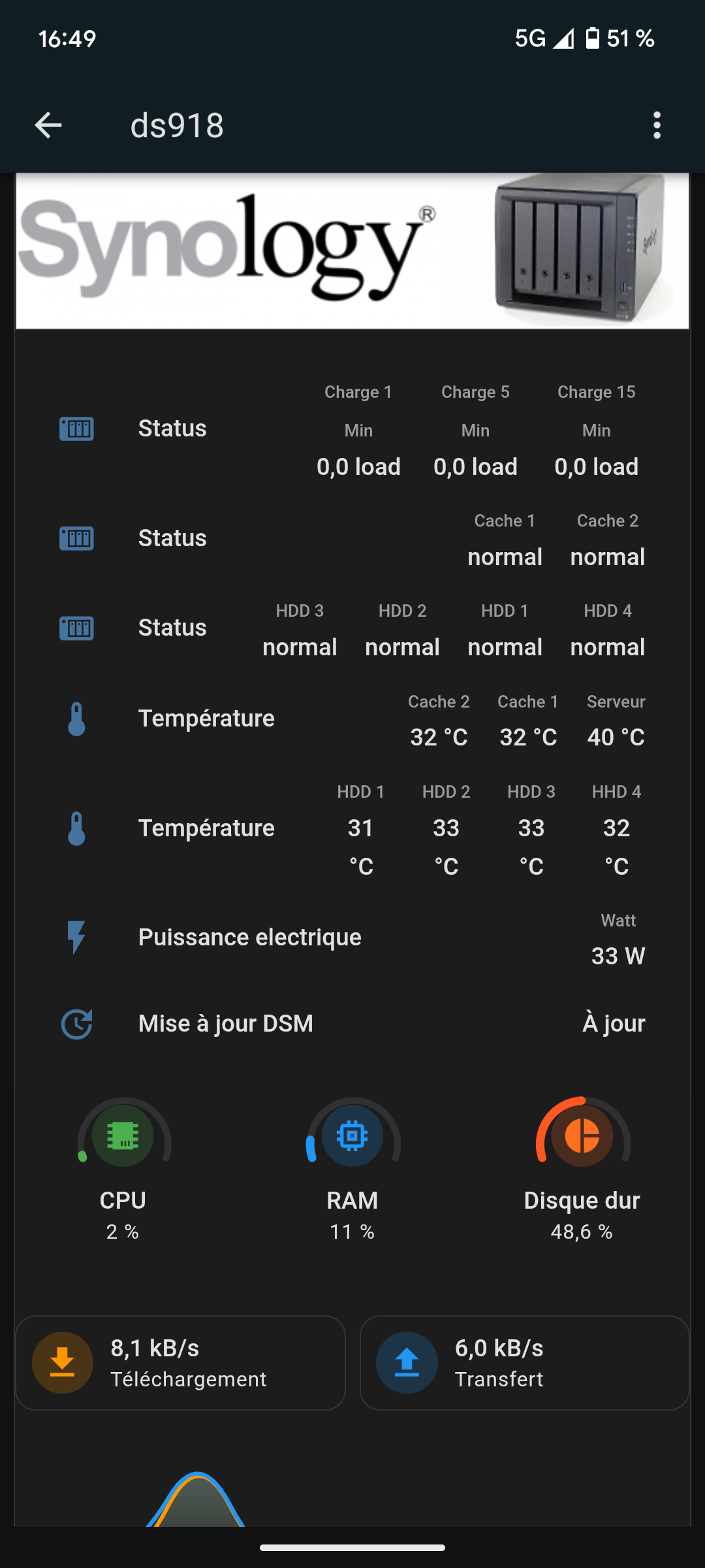

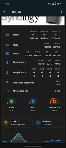

                  justify-content: center;
                  align-items: center;
                  text-align: center;
          - type: custom:stack-in-card

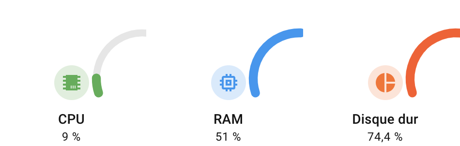

              - type: custom:apexcharts-card
                chart_type: radialBar
                series:
                  - entity: sensor.synology_utilisation_de_la_memoire_reelle
                    color: rgb(33, 150, 243)
                    max: 100
                    show:
                      legend_value: false
                apex_config:
                  plotOptions:
                    radialBar:
                      offsetY: 0
                      startAngle: -108
                      endAngle: 108
                      hollow:
                      dataLabels:
                        name:
                          show: false
                        value:
                          show: false
                      track:
                        strokeWidth: 80%
                        margin: 0
                  legend:
                    show: false
                  chart:
                    height: 140px
                card_mod:
                  style: |
                    ha-card {
                      border: none;
              - type: custom:mushroom-entity-card
                primary_info: name
                secondary_info: state
                icon_color: blue
                layout: vertical
                card_mod:
                  style: |
                    ha-card {
                      top: -63px;
                      border: none;
            card_mod:
              style: |
                ha-card {
                  top: 50px;
                  border: none;
                  margin-top: -55px; /* Ajuste si besoin */
                  display: flex;
                  flex-direction: column;
                  text-align: center;
                series:
                  - entity: sensor.synology_volume_1_volume_utilise
                    color: rgb(255, 87, 34)
                    max: 100
                    show:
                      legend_value: false
                apex_config:
                  plotOptions:
                    radialBar:
                      offsetY: 0
                      startAngle: -108
                      endAngle: 108
                      hollow:
                      dataLabels:
                        name:
                          show: false
                        value:
                          show: false
                      track:
                        strokeWidth: 80%
                        margin: 0
                  legend:
                    show: false
                  chart:
                    height: 140px
                card_mod:
                  style: |
                    ha-card {
                      border: none;
                primary_info: name
                icon_color: deep-orange
                layout: vertical
                card_mod:
                  style: |
                    ha-card {
                      top: -63px;
                      border: none;
            card_mod:
              style: |
                ha-card {
                  top: 50px;
                  border: none;
                  display: flex;
                  text-align: center;
        columns: 3
        card_mod:
          style: |
            ha-card {
              border: none;
              margin-top: -15px;
      - type: custom:vertical-stack-in-card
          - type: grid
            square: false
            columns: 2
                entity: sensor.synology_debit_de_telechargement
                primary_info: state
                secondary_info: name
                icon_color: orange
                entity: sensor.synology_debit_de_transfert
                primary_info: state
                icon_color: blue
          - type: custom:mini-graph-card
              - entity: sensor.synology_debit_de_telechargement
                color: var(--orange-color)
              - entity: sensor.synology_debit_de_transfert
                color: var(--blue-color)
                y_axis: secondary
            hours_to_show: 24
            points_per_hour: 10
            line_width: 3
            font_size: 50
            animate: true
            show:
              icon: false
              state: false
              legend: false
              fill: fade
        card_mod:
          style: |
            ha-card {
              border: none;
              margin-top: -25px;
