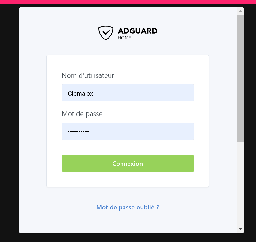

je decouvre cette carte IFrame et elle va m’etre utile pour aficher le relevé de mes T° au cours de la journée.
j’avais créé une page web sur mon ancien systeme de domotique
cela fonctionne tres bien et je vois mes courbes dans la carte, … mais pas sur mon iphone. uniquement sur mon PC
