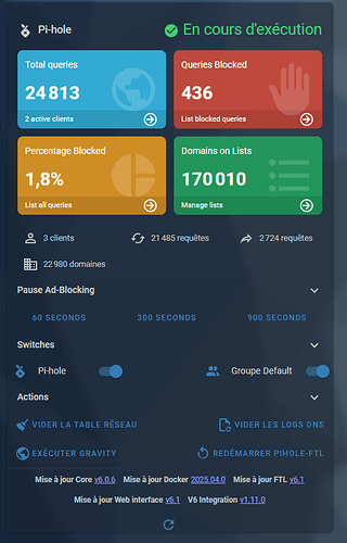

J’ai vu sur le repo de cette intégration qu’il existait une carte plutôt sympa :

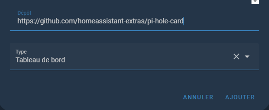

Lorsque j’ajoute le dépôt dans HACS, rien n’apparait ensuite dans la liste, et le dépôt disparait même totalement de la liste des dépots personnalisés après un reboot de HA.

Je viens d'essayer, cela fonctionne.
As-tu bien choisi "Tableau de bord" ?

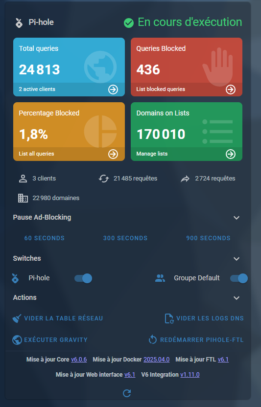

Et la carte fonctionne parfaitement (d'ailleurs bravo au dev, je n'ai rien eu à faire ! )
Merci d’utiliser la carte et l’intégration, c’est un vrai travail d’équipe :wink:
Bon… ça marche cette fois-ci !
La seule différence c’est que ce matin j’ai mis à jour HA (2025.05.03) mais bon je ne vois pas trop ce que ça a pu changer…
Merci pour vos réponse, et surtout merci pour le travail d’équipe car effectivement cette carte est vraiment au top
