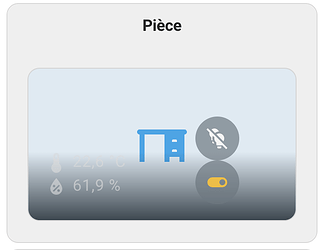

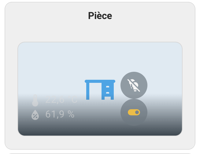

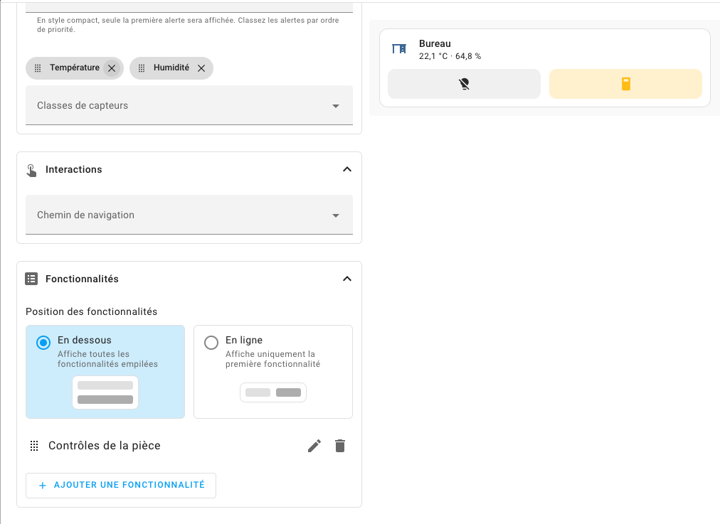

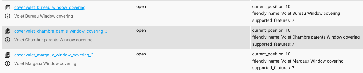

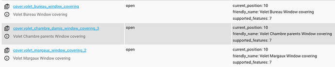

Perso j’ai beau cliquer sur ajouter une fonctionnalité, mes volets n’apparaissent jamais dans les boutons :

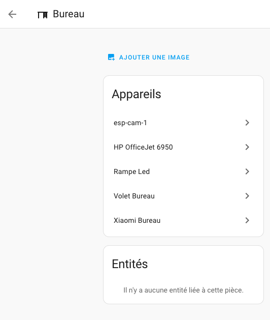

Pourtant voici toutes les entités présentes dans le bureau :

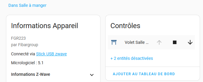

L’entité est bien vu comme un cover ?
Je n’ai pas l’impression…

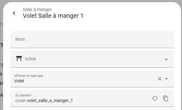

Tu ne regardes pas au bon endroit, c’est sur l’entité cover qu’il faut regarder dans les propriétés.
ici ?

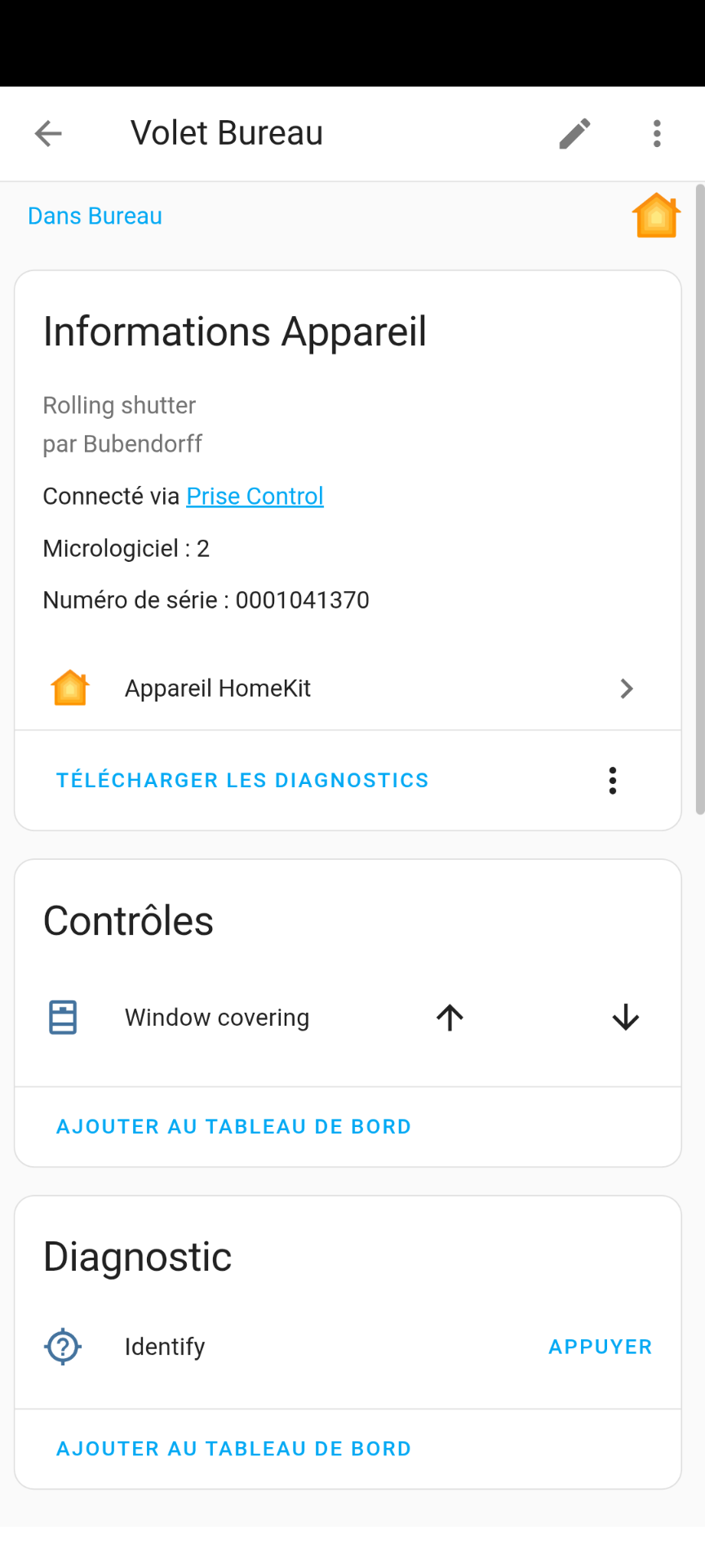

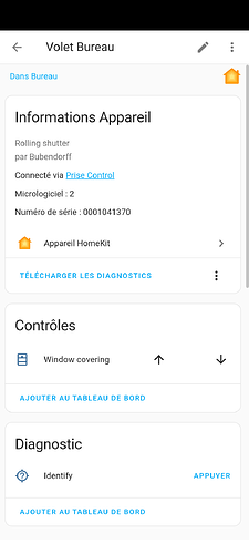

Oui, comme tu veux. ou ici, sur la page de ton appareil:

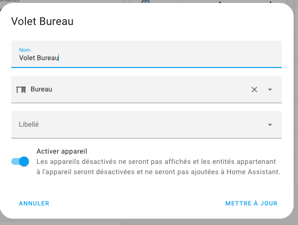

Voilà ce que j’ai… ?

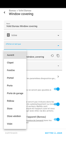

Dans contrôles, cliques sur ton entité window covering, puis dans la fenêtre more info, sur la roue crantée.
Haaaa c’est donc ici :

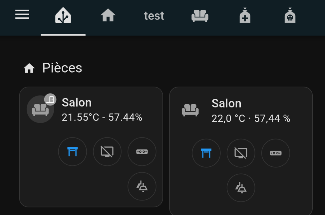

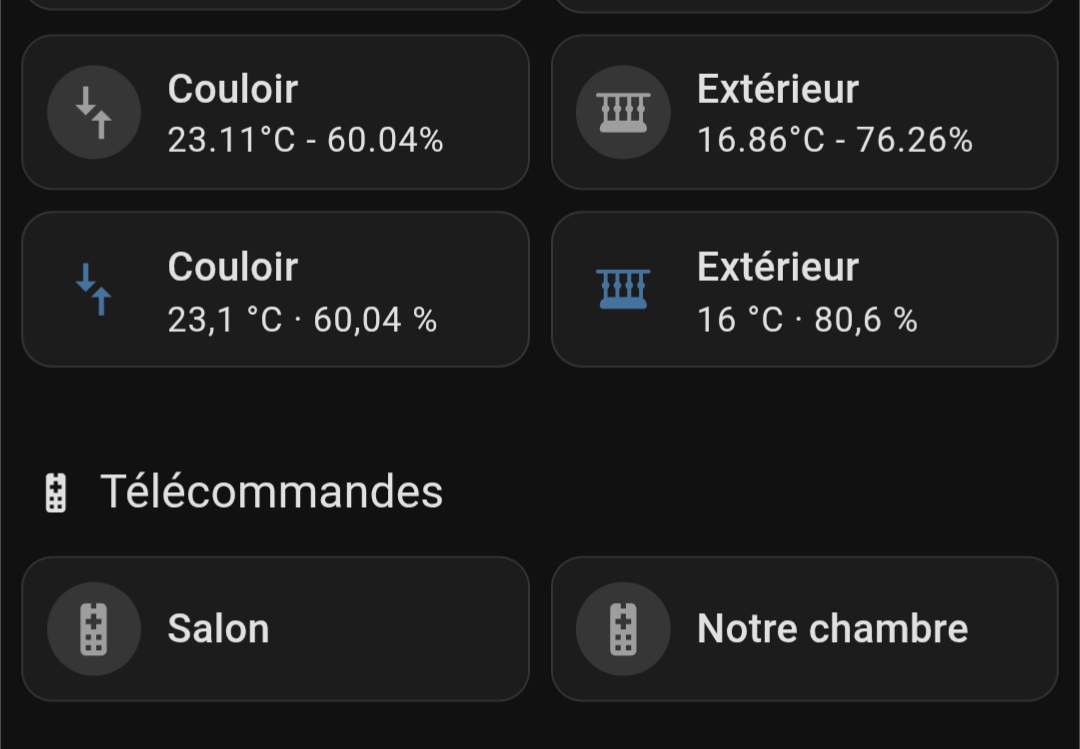

J’ai réussi à ajouter des entités non fournies par défaut dans les fonctionnalités en ajoutant un peu de yaml
Sur les cartes salon, celle de gauche est une mushroom template card, celle de droite est la nouvelle Carte Pièce dans laquelle j’ai repris le yaml des chips cards pour ajouter mes « fonctionnalités »
sur les cartes Extérieur / Couloir, la ligne du bas a été faite avec la nouvelle carte Pièce, beaucoup moins de code à adapter
Finalement, l’absence d’arrière plan sur l’icône me plait bien… à voir s’il y a moyen de lui faire changer de couleur sans trop de yaml
Mes cartes mushroom ont été copieuement copiées puis adaptées depuis ce forum
