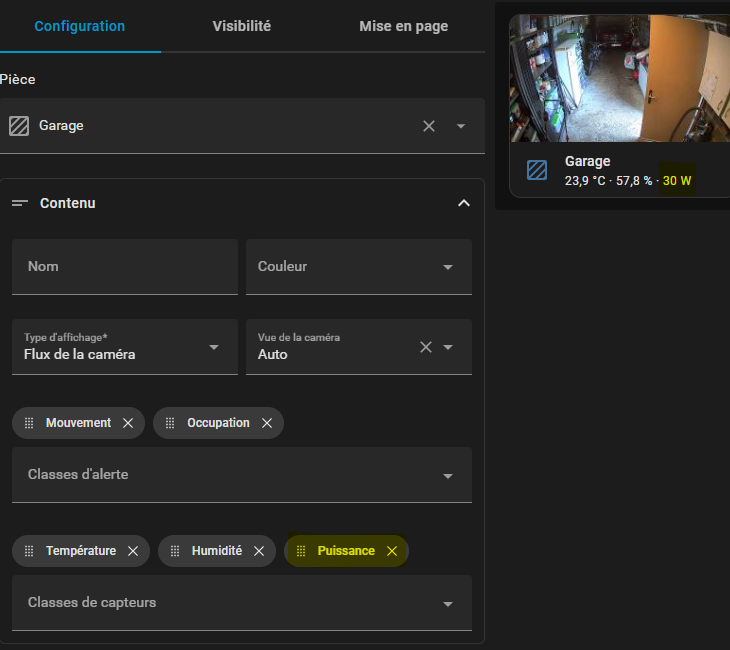

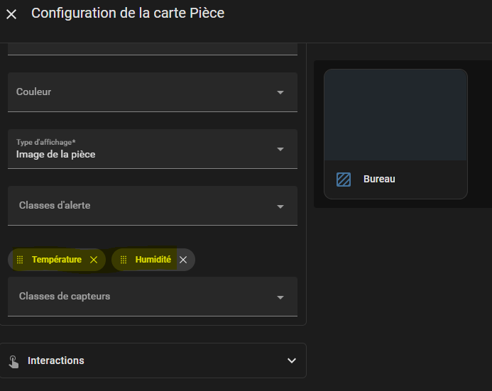

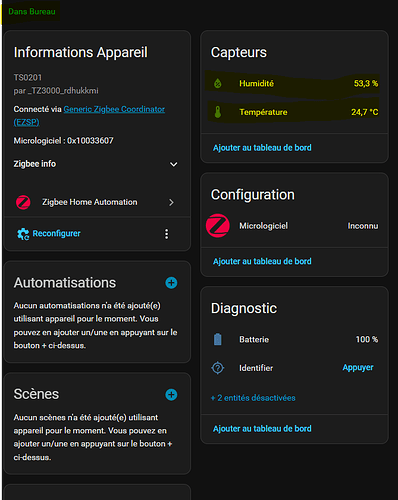

J’essai de mettre en place les cartes pièce sur mon dashboard et ca fonctionne bien pour certaines mais pas pour toutes.

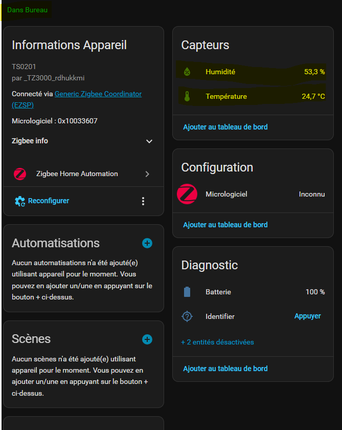

J’ai en effet une pièce sur laquelle j’ai définie les capteurs Température et Humidité et une capteur Zigbee qui comporte ces classes, mais ils ne sont jamais affichés.
Auriez vous une idée du pourquoi ?
Pareil pour ce qui est de la puissance électrique, j’ai l’impression que toutes les prises ne sont pas comptabilisées !

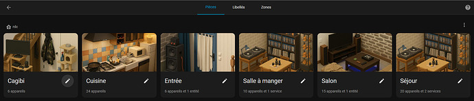

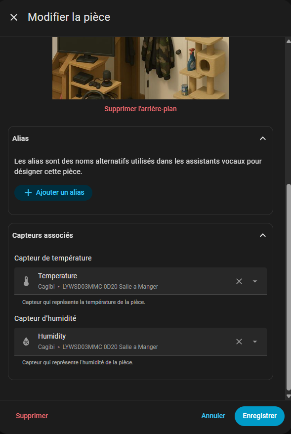

va dans paramètres / pièce
Clique sur le crayon de la pièce et ajoute le capteur de température et humidité pour cette pièce.
Ah mais c’est vraiment tout bête !! Merci !!

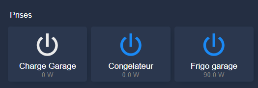

Mais pour ce qui est de la puissance électrique consommée ? Il n’y a pas de capteurs si je ne me trompe pas au niveau des pièces ?
Exemple :
qui est différent de mes prises réelles :
Non, il n’y a pas de choix. Après c’est carte est récente, faudras attendre des améliorations. Perso, c’est trop restreint à mon gout.
