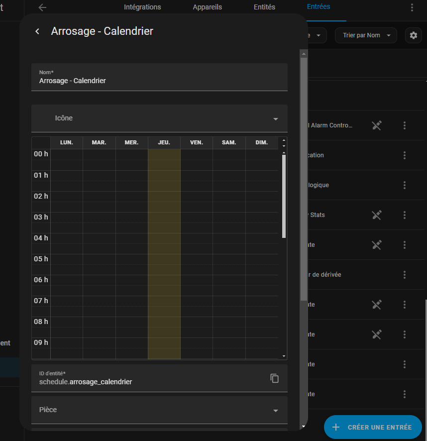

J'ai créer un Planificateur depuis les Entrées, que j'aimerais savoir s'il était possible d'afficher directement dans le front de mon dashboard le planning (modifiable), comme ça :
Car si on arrive a l'afficher ici, je pensais qu'il y aurait une carte pour afficher le Scheduleur, mais j'ai pas trouvé. J'espère que c'est possible :slight_smile:

Non ce n’est pas possible à l’heure actuelle (à ma connaissance) d’afficher la vue d’un scheduler. Seule chose que tu peux voir c’est l’entité qui lui est liée et savoir s’il est actif ou non… et quelle est la date de sa prochaine activation. Et aussi accéder à la vue de configuration directement depuis les détails de l’entité sans passer par les entrées.
Sur HACS tu a la carte Scheduler Card.
ça ne ressemble pas tout à fait à ton screen, mais c’est modifiable facilement par un utilisateur directement dans un dashboard :
