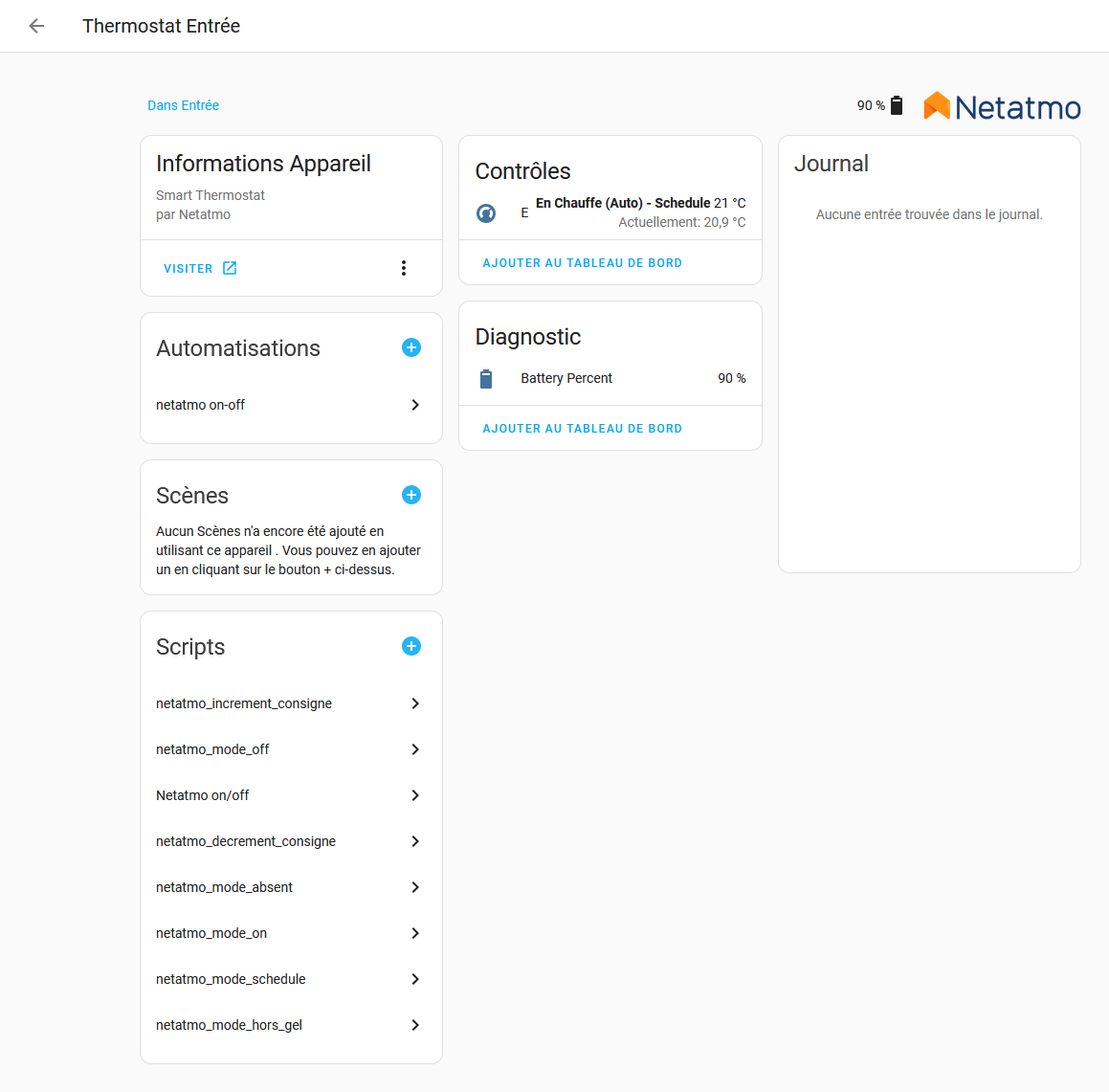

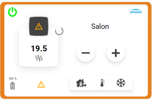

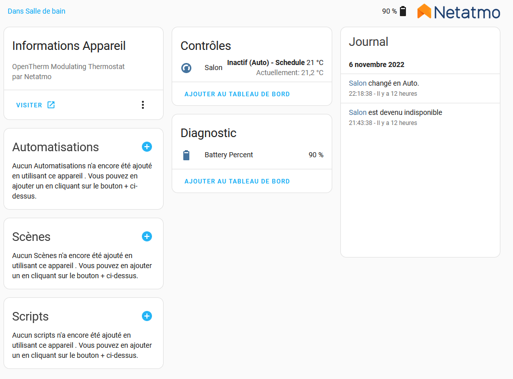

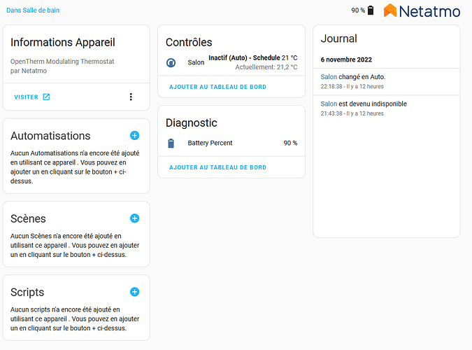

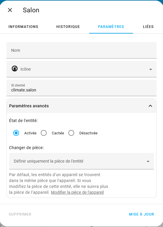

Je pense avoir trouvé une piste :

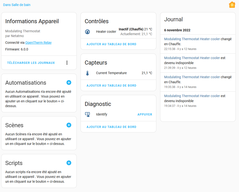

Le termostat est connecté via homekit :
et via Netatmo cloud :
et du coup la carte thermostat est celle de homekit…

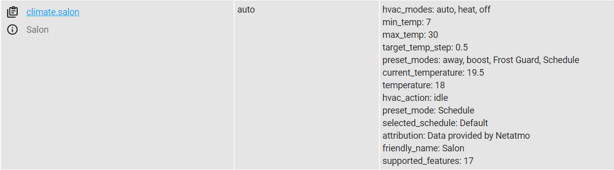

si j’affiche celle de netatmo, j’ai effectivement plus d’option :
ce qui donne un peu plus d’option :wink:
je vais maintenant creuser tout ca… :smiley:
voilà, tout beau tout propre, hormis le niveau de batterie que je n’ai pas encore trouvé.
les premiers comparatifs avec l’appli legrand semblent correspondre :wink:
Merci pour l’aide de tous, :+1: :+1:

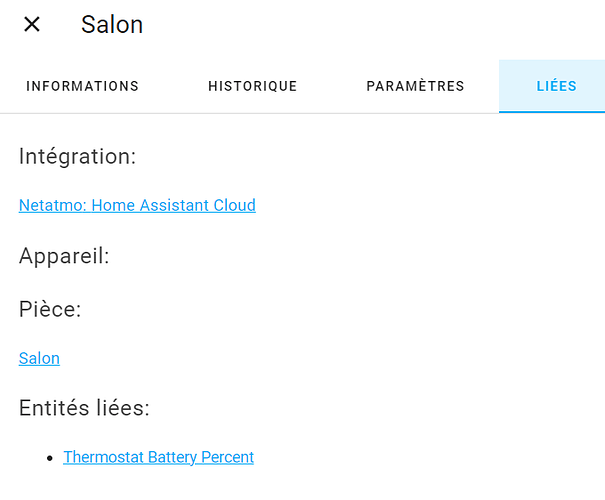

Pour ton bouton de batterie, je pense que cela vient de la carte, vérifie les lignes correspondant à cette icône.
Super travail @Neminem

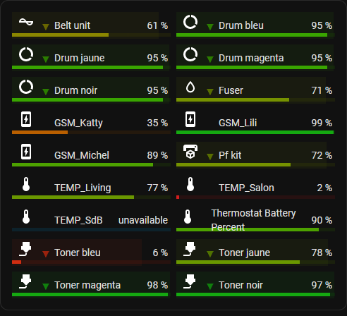

As tu trouvé pour ta batterie ?
Est-ce que le sensor est bien indiqué dans le code de la carte ?
Merci, c’est beaucoup de chose à comprendre en une fois :wink:
oui j’ai trouvé la batterie, et j’en ai profité pour faire le monitoring des consommables :

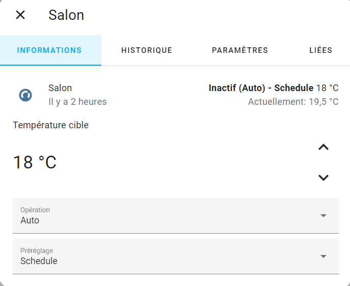

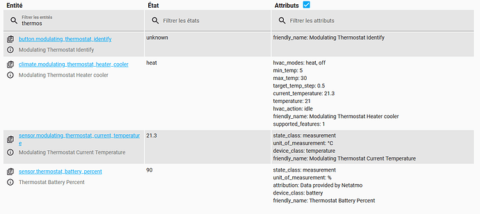

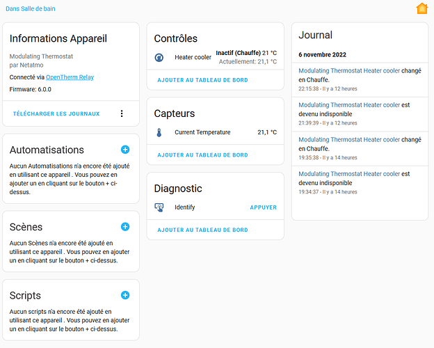

Egalement nouveau sur la domotique avec HA, je test d’ajouter tous mes équipements sur HA pour ensuite préparer des automatisations mais là je bloque avec Netatmo.
Lorsque j’ai commencé, Netatmo a été ajouté automatiquement à HA via l’intégration Home Kit. Je suis tombé sur ce forum pour configurer la carte du dashboard qui m’a beaucoup plu et intéressé, j’ai donc suivi toutes les indications mais j’avais plusieurs soucis (je ne vais pas les détailler immédiatement car j’ai tout modifié et depuis les soucis sont autres :slight_smile: )

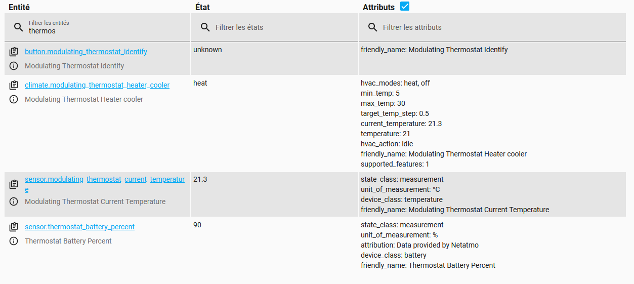

Pour faire simple, je n’avais pas beaucoup de possibilités donc j’ai voulu supprimer l’intégration et la refaire cette fois en passant par la partie Netatmo (et non home kit) sauf que là c’est pire, j’ai presque aucun sensor de dispo et du coup la carte est plutôt vide.
En bidouillant j’ai réussi à faire apparaître pas mal de choses mais je constate que je n’ai pas le sensor qui permet de fixer la température de consigne par exemple.
Je vais tenter d’illustrer mes propos et si vous avez besoin de plus d’infos, je tacherais de vous les fournir.
Capture d’écran 2022-11-19 220229
Capture d’écran 2022-11-19 220419
Voilà, en espérant avoir été assez clair et que vous puissiez m’aider…
Merci d’avance

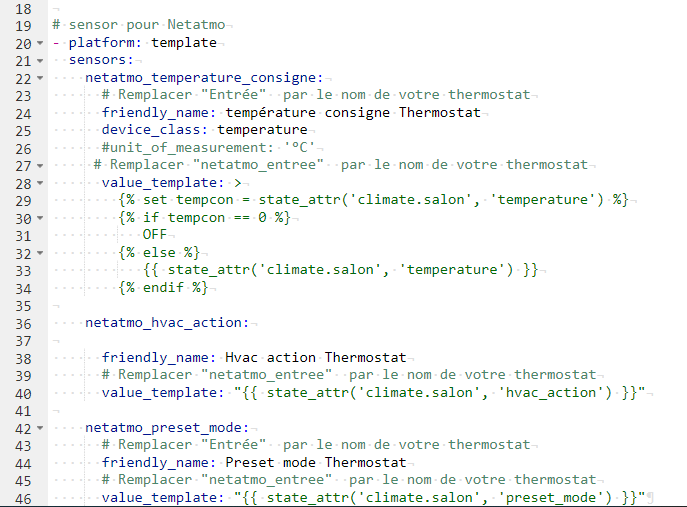

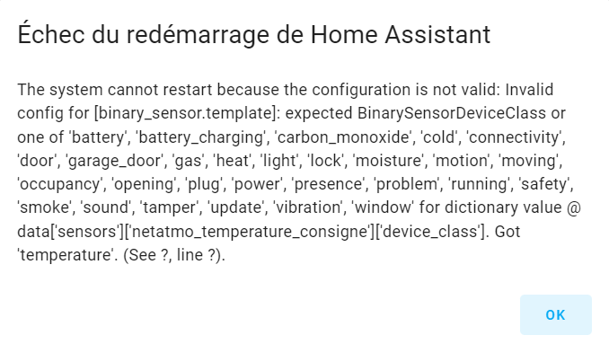

Egalement j’ai ce souci là lors que je veux redémarrer HA :
Capture d’écran 2022-11-19 221301
Cela après avoir mis les sensors indiqués au début du post dans mon fichier binary_sensor.yaml.
Je ne comprends pas pourquoi.
Le code du fichier :
Les sensors se mettent dans un fichier sensor et pas dans le fichier binary_sensor.yaml, c’est pour cela que hassio n’est pas content. :wink:
