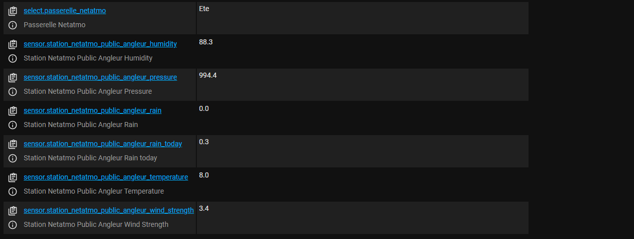

Moi non plus je ne connais pas Home kit, en vrai je ne sais même pas pourquoi par défaut c’est cette intégration qui s’est ajoutée mais depuis, je l’ai enlevé et je suis sur l’intégration Netamo classique mais je n’ai pas le sensor de température de consigne par exemple
Effectivement je viens de voir après avoir redémarré !! Je n’ai vraiment pas encore compris tout le fonctionnement et le concept de HA, pour moi ce sensor était natif…

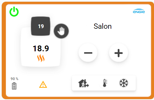

Je vais tester les boutons car là ce n’est que l’apparence (c’est déjà bien) mais il faut que tout fonctionne maintenant.

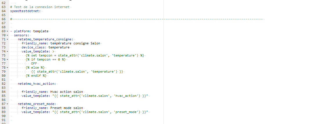

Deuxième problème, je ne comprend pas si je dois le placer dans les template ou les sensor…
Dans le template j’ai déjà 3 binary_sensor de mis et ils sont bien créé, donc je tente de l’intégrer pareil mais rien… impossible de les créer et je ne vois pas se que je fais le mal…

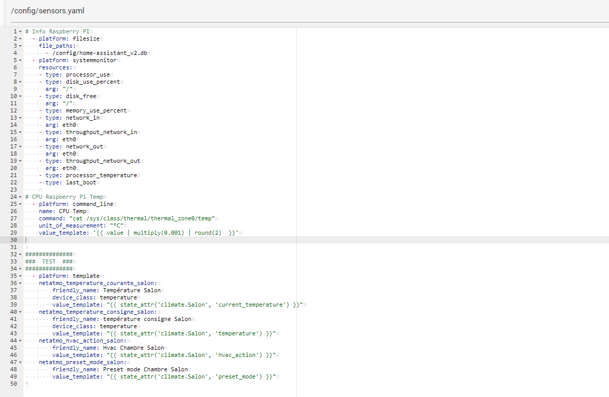

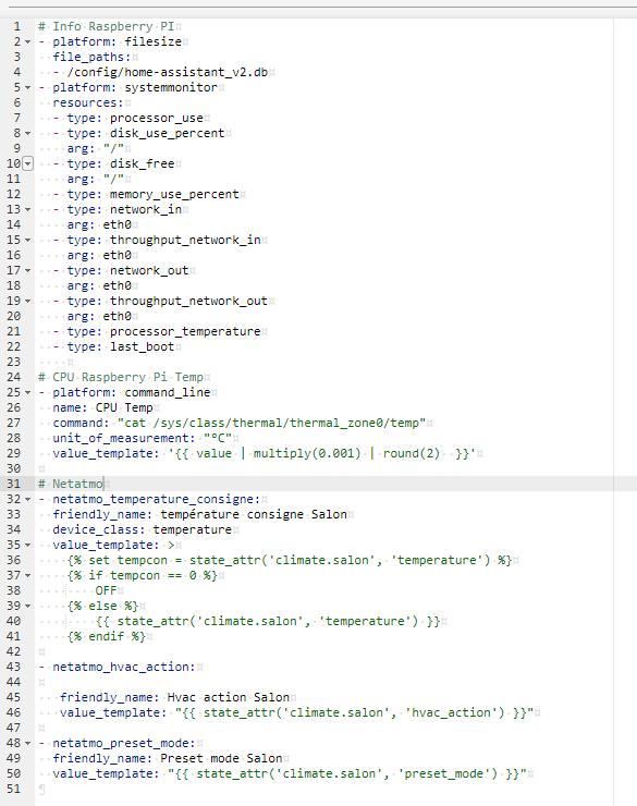

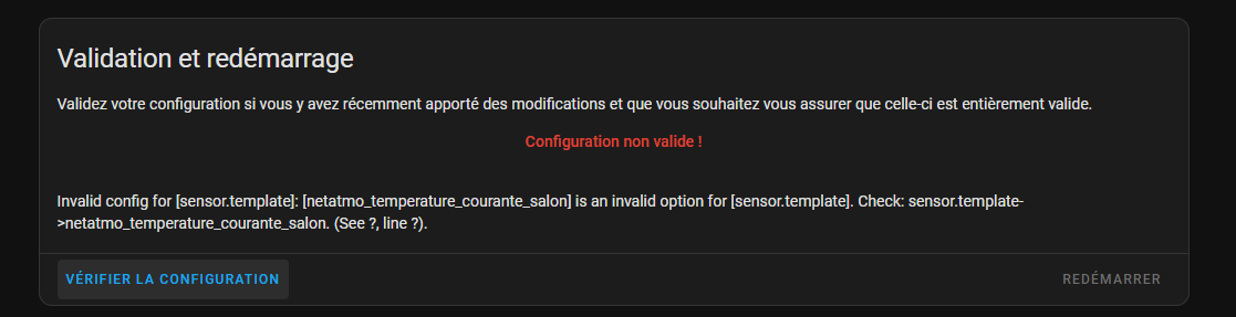

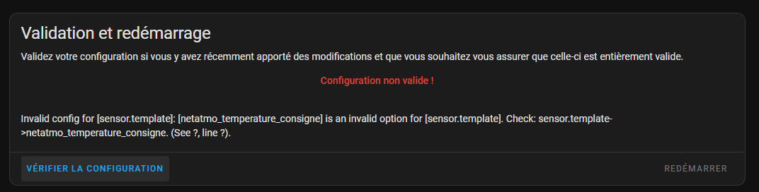

Donc j’ai tenté temps bien que mal de les écrire dans le sensors.yaml mais rien ne change, j’ai même tenté d’écrire juste une partie dans la config directement pour voir mais rien…
le 26-10-2022 ce n’est pas un script ? ici ils sont bien créé c’est vraiment les sensor qui ne le sont pas :s
Plus haut vous reparlez du 1er poste mis à jour, donc j’ai recopier/coller la partie sensor mais apparemment quelque chose

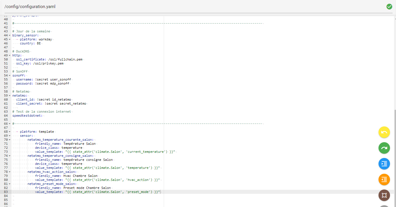

Justement je copie/coller celui-ci, mais la seul différence que j’ai c’est que je veux le faire dans un sensors.yaml, sinon j’ai déjà testé de le faire directement dans le config

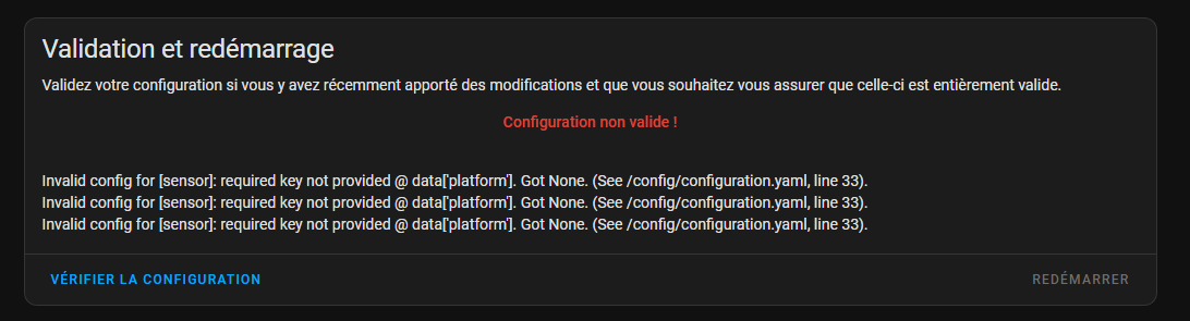

si tu n’as plus d’erreur à la vérification de la configuration c’est que ton fichier sensors.yaml est maintenant ok.

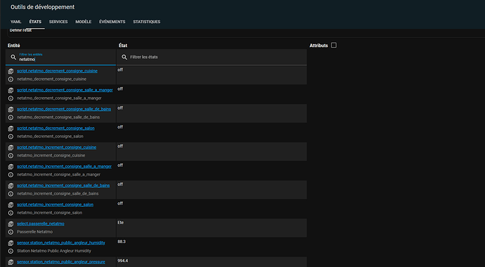

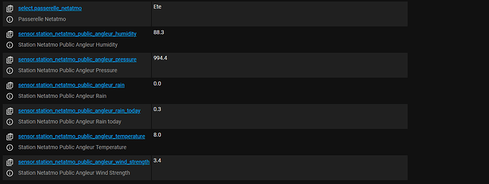

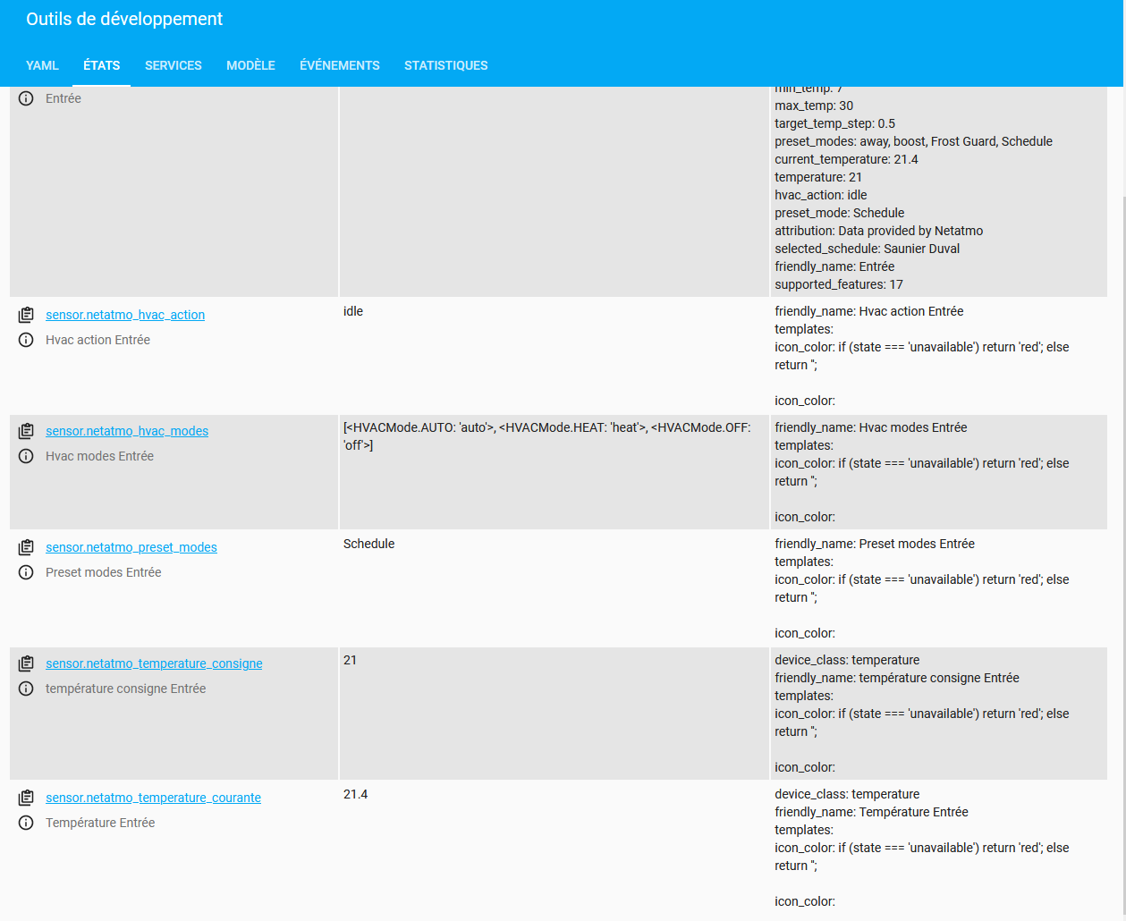

est-ce que dans outils de développement, onglet « états » tu vois les sensors ?

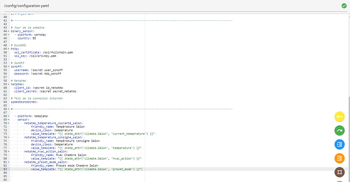

J’ai l’impression que tu as mal géré ton include dans le fichier configuration.yaml (sensor sans S) alors que ton fichier sensor est sensors.yaml (avec un S).
non tu a juste à nommer ton fichier sensor du même nom que dans ton include.
En fait quant écrit:
sensor: !include sensor.yaml dans le fichier configuration.yaml,
tu dis à hassio que les sensors sont dans ce fichier,
il faut donc que ton fichier sensor.yaml porte le même nom que dans l’include,
sinon il n’est pas reconnu par hassio.
