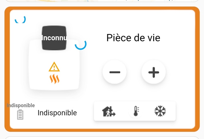

je viens de faire la dernière mise à jour proposé par HA.
Et j’ai plus de valeur sur la carte.
image_2023-06-18_131846581

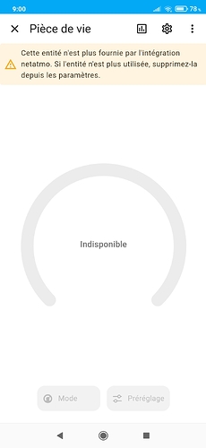

Et lorsque je clic dessus voici le message que j’ai :
image_2023-06-18_132054645
Une solution ???
J’ai le même problème mais je pensais que c’était lié à l’arrêt du chauffage.
je pense avoir trouvé mais je ne sais pas trop comment faire ni pourquoi :
dans les entité intégration netatmo, le nom de certaines entités n’est plus valide et une nouvelle a été crée exemple : climate.bureau n’est pu valide mais climate.bureau_2 qui a été créée (pas par moi) est valide.
Du coup faut changer manuellement dans les script et la carte chaque entité qui merde ??? :sob: :sob: :sob:
Bien vu Lulu :wink:.
Pour ma pars, j’ai effacé celles qui ne fonctionnaient plus et j’ai renommer les nouvelles entités. J’ai tous récupéré sauf les températures de consigne mais je pense que c’est normal vu que le chauffage est éteins.
